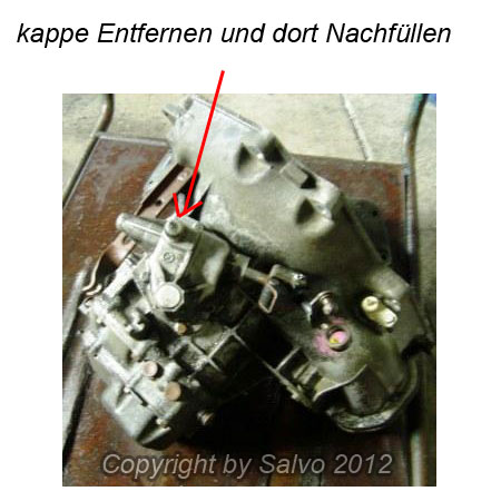

Hallo !! wollte bei mir getriebeöl nachfüllen durch welcher schraube müss ich das nachfüllen ???
ich habe nachgeschaut und nichts gefunden außer die dicke 36 schraube die man durch den radhaus auf der fahrerseite sieht kann ich die rausdrehen und dadurch getriebeöl nachfüllen ????
oder könnt ihr mir weiter helfen ????
Mfg Marcel

hier hab dir nen bild gemacht
Getriebe
Getriebe
