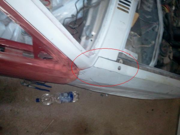

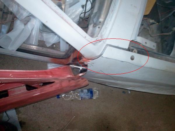

da mal paar bilder
geschlossener Zustand, Siehe Spaltmaß Kotflügel
Nach außen Auf. Siehe Spaltmaß
Nach Außen Auf.jpg (45.26 KiB) 59818 mal betrachtet
Nach außen Und Nach oben Geöffnet .Siehe Spaltmaß
Auf, Nach oben.jpg (54.82 KiB) 59818 mal betrachtet

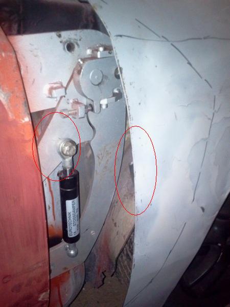

Ansicht von innen wie das scharnier am Kotflügel anliegt...
Links Der (kreis) stößt an dem rechten (kreis) an
Villeicht hilft das jedem etwas weiter beim nachdenken, ich weis nicht mehr weiter :(

da wird dir nichts anderes übrig bleiben als die Kotflügel zu verbreitern.. weil du hast da ja absolut kein spiel laut den Bildern, denke anders wirst du dies definitiv nicht gelöst bekommen

Der lifter kommt eigentlich weniger dran, was dran kommt ist das scharnier selbst...
