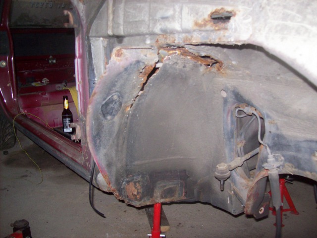

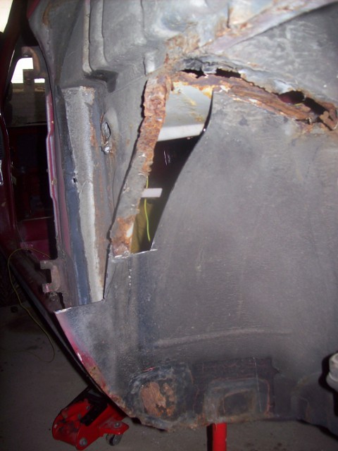

Der Unterboden ist komplett Rostfrei sowie die Säulen und selbst die hinteren Radläufe was mir schon mal ein leichtes grinsen ins Gesicht brachte nach der Bestandsaufnahme.
Habe logischerweise dann doch Rost gefunden beim Strippen undzwar sind die Radhäuser vorne vom Rost befallen und die Spritzwand ist an den Seiten leider auch durch.

Hier schon mal ein Paar Bilder

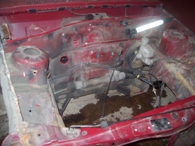

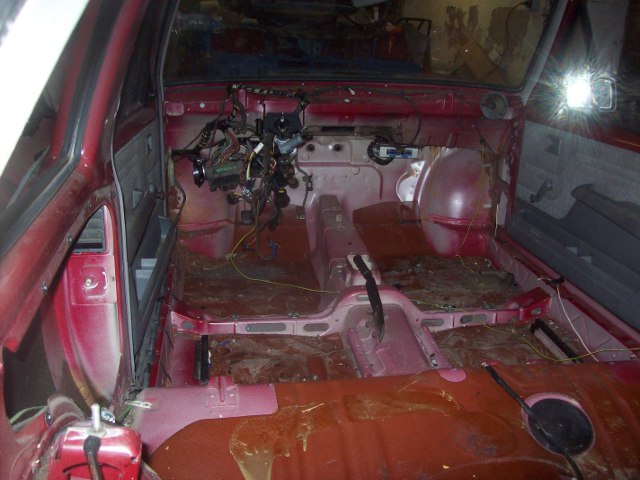

Sooo es geht dann auch mal weiter, hab heute den Kabelbaum komplett entfernt und leider ist der Kabelbaum an vielen stellen einfach vom Vorbesitzer abgeknipst. Aber viel brauche ich ja eh nicht dvon(hoffentlich)
Kühler is raus und die Schäuche ebenfalls.
Hab auch alle Ausgleichsbehälter weg.
Um es kurz zu machen: Ich habe alles vorbereitet um den Motor raus zu werfen.

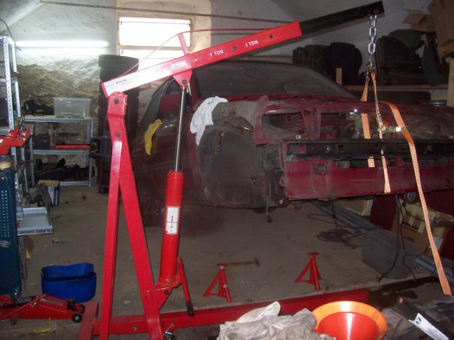

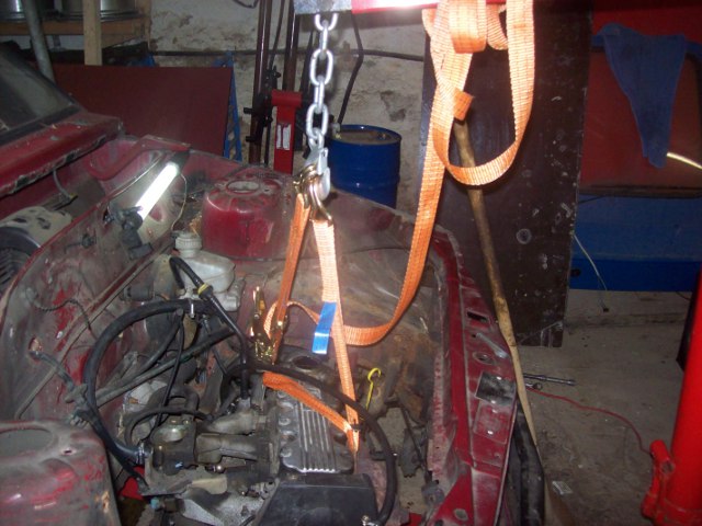

Bin endlich von der Montage zurück und habe am Freitag nen Motorkran bekommen und mich dann gleich ans Werk gemacht.
Mit dem richtigen Werkzeug geht echt simpel.
Motor anhängen, lösen und ablassen danach Karre drüber heben. -fertig-
Jetzt noch ein paar Bauteile wie dem Lenkgetriebe und dem Bremskraftverstärker demontieren dann gehts ans Schweißen und entlacken.
*freude*
*freude*

Re: Corsa A(fri) C20XE
dem teil fehlt nur ein griff zum ziehen und schieben...
- Beiträge: 72
- Registriert: 31. Jul 2011, 21:53
Ja es ist ja kein Profiteil, aber für Hobbyschrauber reichts würd ich sagen. Und für 160€ kann man nix sagen

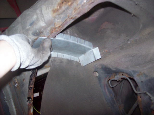

Und weiter gehts!

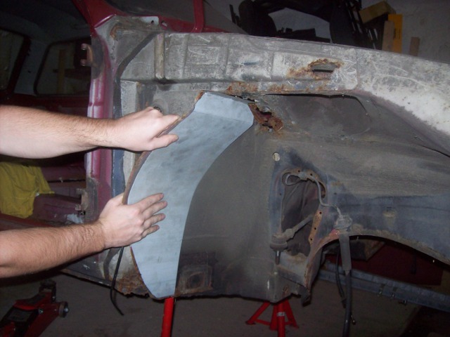

Hab heut mal 2 Bleche angefertigt und etwas Rost entfernt.
Leider bin ich nicht Karosseriebauer und so muss ich mir das Blech bearbeiten leider selbst beibringen, falls also wer Tipps hat wie es besser geht, nur her damit.
Also entschuldigung an euch das ich dieses Handwerk etwas verpfusche

Ich hab bei meinem den Kühlmittelbehälter und SWA-Behälter hinter die Spritzwand auf die rechte seite gesetzt und die Batterie in den Kofferraum.Die Bleche sehen doch gut aus.Freu mich schon auf weitere Bilder.
und den Motorkran hab ich auch.
