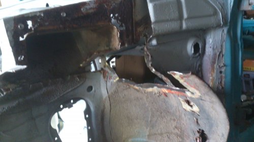

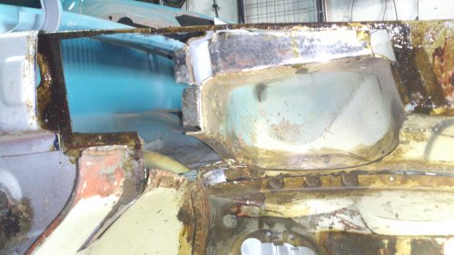

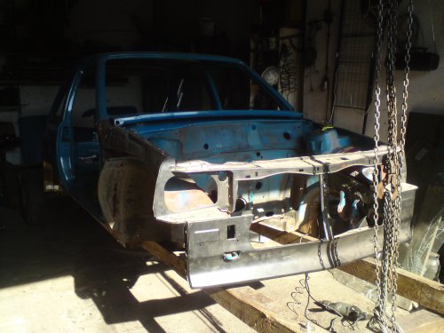

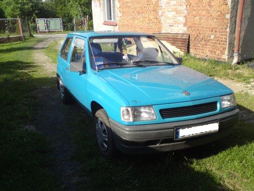

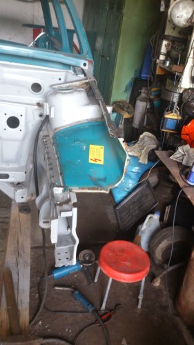

Wollte mal mein Projekt zeigen, mit dem ich vor ca. 2,5 Wochen begann. Der Plan: Einen Corsa A Bj: 1991 im originalzustand mit dezentem Tuning wie Tieferlegung, Alufelgen getönten Scheiben und schwarzen Fifft Rückleuchten aufzubauen. Hier mal ein paar Bilder.
Beim zerlegen
Beim zerlegen
So sah er mal aus
So sah er mal aus
Corsa A C12NZ Originale 45 PS mit GSI Alus

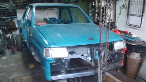

So sieht er aktuell aus

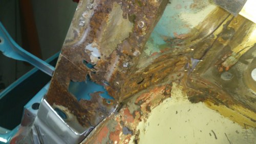

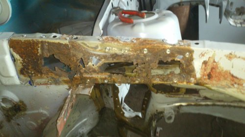

Puuuuh ist ja übel die Federaufnahmen sind komplett weggerostet und ich hab gedacht meine währen schlimm gewesen aber deine sind ja übelste Sorte hab ich echt noch nie so schlimm gesehen... Viel Arbeit.... Wünsch viel Spass...

Das ganze Auto ist schlimm. Vorne der eine Holm komplett fertig. Der wird jetzt erst komplett sandgestrahlt, aber da ich in paar Tagen wieder nach Deutschland fahre, wird nur der Motorraum gestrahlt und dans ganze dann vorübergehend mit Öl versiegelt bevor es dann wieter geht. Bare vielen Dank den werd ich haben ;)

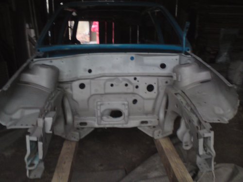

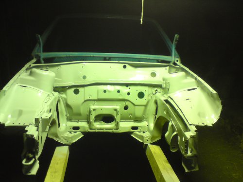

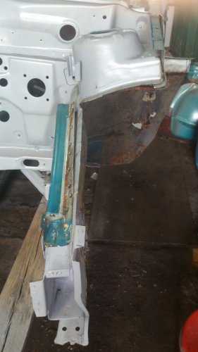

Aktueller stand Motorraum sangestrahlt und mit EP Grundierung vorerst lackiert. Nächstes Jahr gehts dann weiter mit schweißen des Motorraums. Vorgehensweise ist diese, da ich so besser erkene wo was gemacht werden muss.
grundiert
grundiert
sandgestrahlt
sandgestrahlt

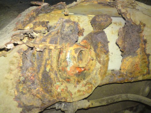

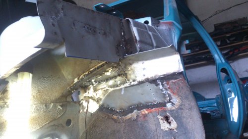

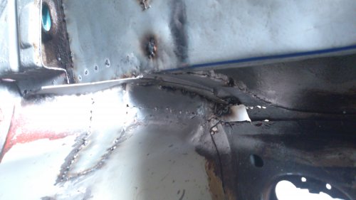

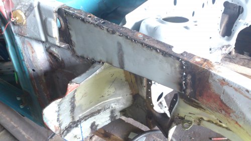

Bin jetzt weiter am arbeiten. Hier meine ersten Schweißversuche die mir nicht ganz so gut gelungen sind. Was meint ihr krieg ich die Schweiße mit Zin dicht? Wäre für Tips dankbar, da der Wagen ziemlich durch ist. Bitte keine Sprüche wie steck ihn in die Presse ich weiß selbst dass es sich nicht lohnt, aber der Corsa hat nunmal nen Persönlichen Wert.
nacher
nacher
Vorher
Vorher
Mein Projekt http://forum.corsa-a.de/viewtopic.php?f=37&t=20818
Re: Corsa A Neuaufbau
Schön, schön. Nur würde ich Dir raten nicht zuviele Teile parallel rauszuflexen, sonst brauchste einen Rahmen um die Karre wieder gerade zusammenzuflicken. Wenns nicht schon zu spät ist. Du hast ja schon fast den ganzen Vorderbau zerlegt. Beim Schweißen eben auch auf den Verzug achten. Da haste auf jeden Fall noch reichlich Arbeit vor Dir. Das Heckblech wirste auch tauschen müssen. Und mach auf jeden Fall den Unterbodenschuzt weg. Da wird noch einiges raus kommen.

Hab darauf geachtet, dass er sich nicht verzieht. Hab bewusst die Teile so rausgeflext, dass nur der normale Schweißverzug entsteht, aber generell hast du recht nur ist halt stellenweise schweißen, wenn man keine rostfreien Fixpunkte hat, sehr schwer....Zum Heckblech ja es ist fertig hab auch schon ein neues liegen, aber da ich nur 4 wochen zeit habe, werde ich mich jetzt erst auf den Vorderbau konzentrieren mit Sandstrahlen, verzinnen, Versiegeln und Konservieren. Hab auch noch alle 4 Radkästen von nem nahezu Rostfreien Corsa der dank der Abrackprämie jetzt im Corsa Himmel verweilt. Diese werden teilweise einzug in meinen halten und deswegen hab ich ihn so zerschnitten.

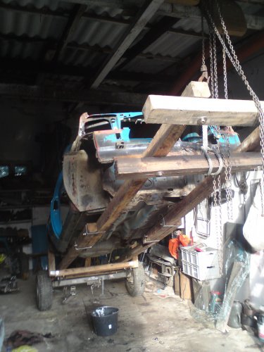

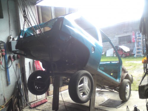

Mal ein Update und der "Urlaub" geht wieder zuende.

2. Teil. Hoffe die Reihenfolge ist zu erkennen.
