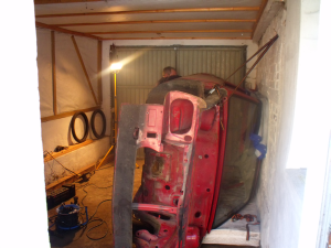

So wie versprochen hier einmal die ersten Bilder von dem kleinen :wink:
So stand er vorher da
Ab auf die Seite und los Geht`s

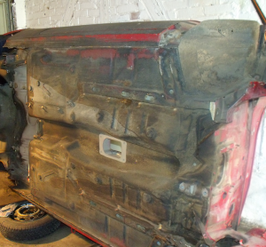

der Unterboden vorher
so der Unterboden gestrahlt,mit hammerit grundiert und unterboden schutz

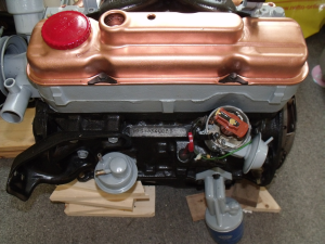

Der Motor general überholt neue Kolben Ventile usw. gestrahlt,neu abgedichtet komplett und lakiert

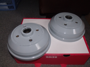

Als nächstes kamen die Bremstrommel drann da die neuen Radlager eintrafen
gestrahlt und auch lackiert
(Radlager kommen beidseitig neu)
lackiert 030.png (91.09 KiB) 33065 mal betrachtet

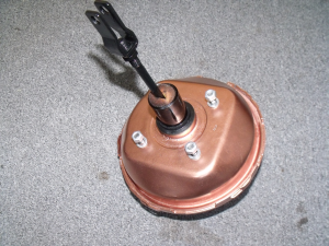

Hier der Bremskraftverstärker
gestrahlt lackiert,Membrane erneuert

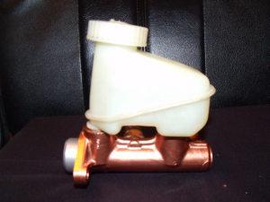

Hier der Hauptbremszylinder
gestrahlt,lackiert,gereinigt,Dichtungen erneuert

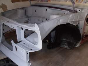

Diesmal war erstmal der Motorraum und die Radkästen vorne,da wie gesagt kein Rost vorhanden war wurde der Motorraum auch gesandstrahlt,und dann 3 mal mit hammerit versiegelt,und anschliessend mit grau matt grundiert.
Die radkästen wurden auch gestrahlt und anschliessend 2 mal mit Unterbodenschutz "Turbo 2000" von Interchem angestrichen.

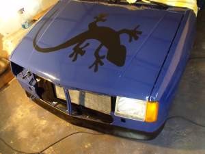

Wunsch meiner Frau <br />Es wird ein ECHSECUTIVE
Wunsch meiner Frau

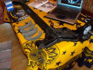

Hier die Hinterachse<br />Radbremszylinder,Federn und Beläge erneuert

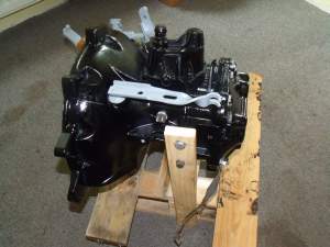

Hier das überholte Getriebe<br />Alles neu vermessen,alle Dichtungen erneuert,Ausrücklager erneuert

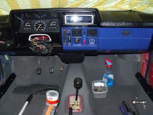

Hier einmal das neue Cockpit<br />gereinigt,geschliffen,Haftvermittler und lackiert

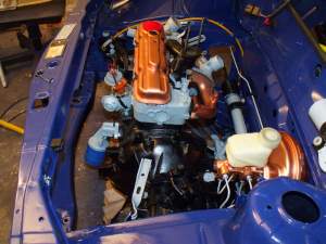

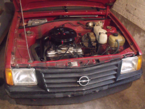

Weiter geht`s am Motor
Hochzeit ;-)
Hochzeit ;-)

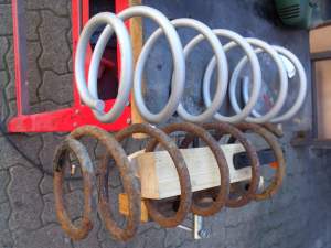

Federn gesandstrahlt mit Hamerit gelackt und verzinkt

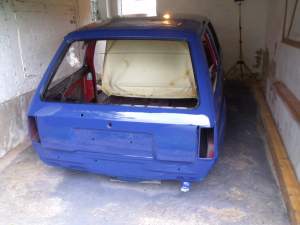

Ansicht von hinten
Ansicht von hinten
