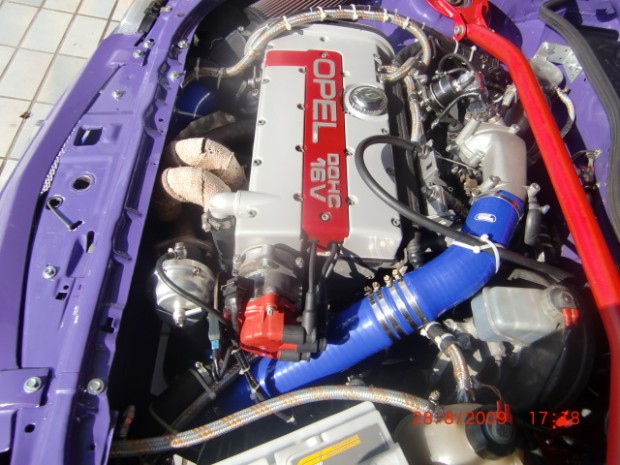

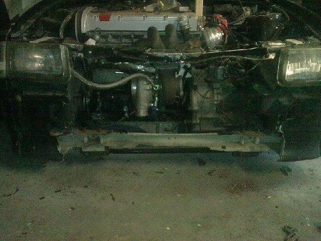

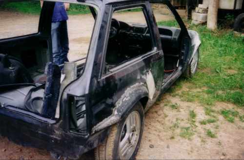

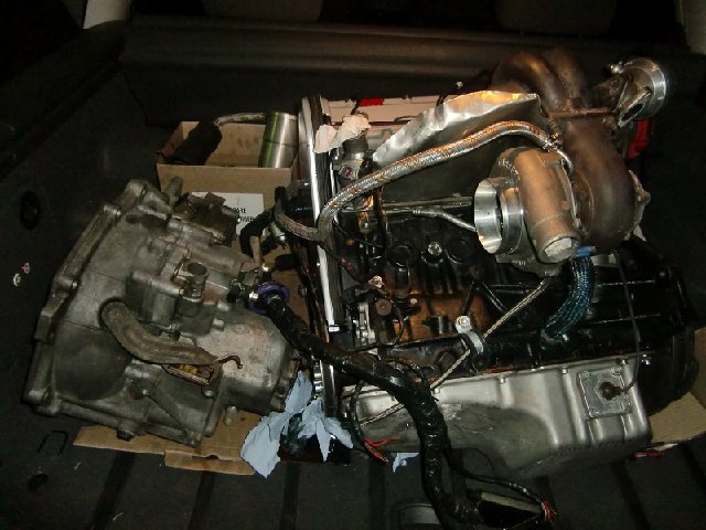

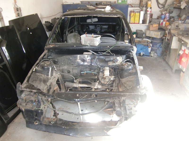

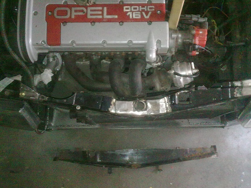

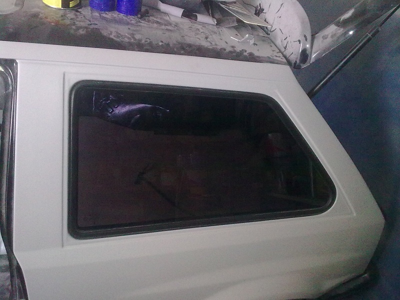

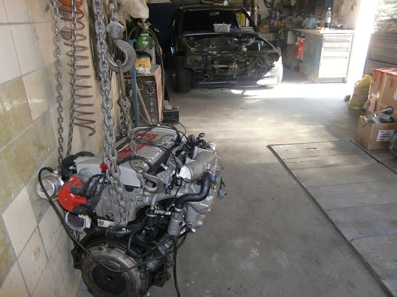

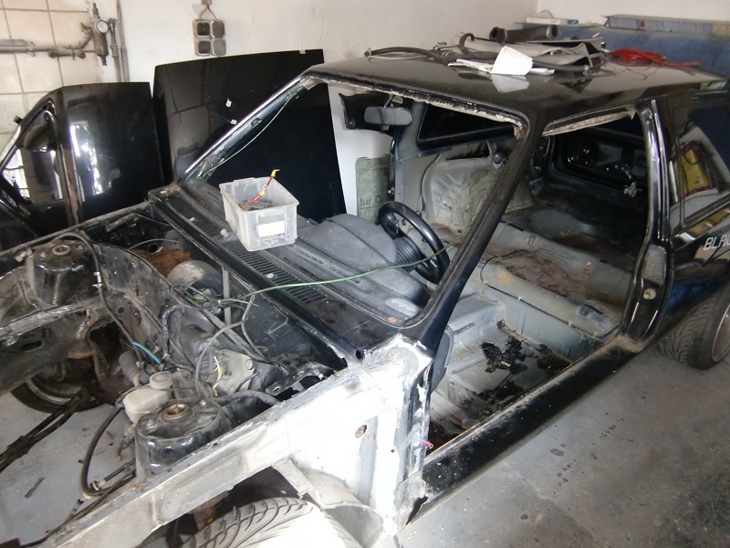

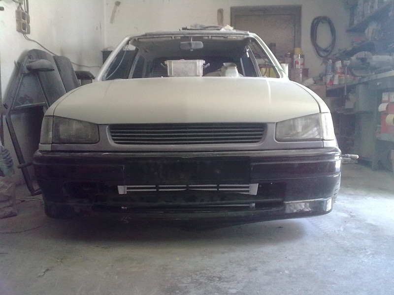

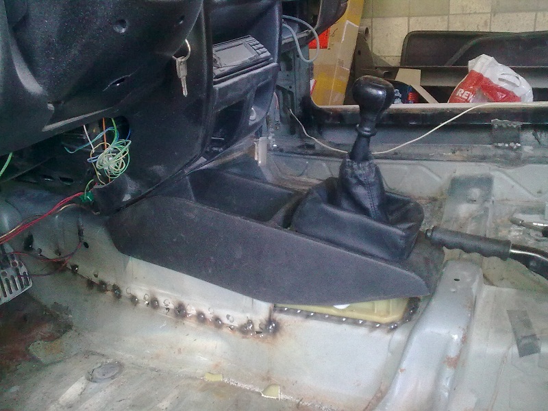

So nun gibts seit Jahren die ersten aktuelle Bilder von meinem Corsa. Denke alle die ihn kannten dachte ist schon Schrott oder geschlachtet. War selbst auch kurz davor das Auto in Teile zu verkaufen aber werde ihn nun doch nochmal neues Leben einhauchen.

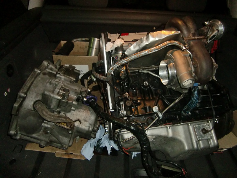

Im Großen und Ganzen wird er wie vorher, nur kleine feine Veränderungen an der Karosse (natürlich zerlegt und entrostet wo nötig war) und der c20let Motor wird nun mit einem GT35RS aufgeladen dazu wird endlich der Innenraum fertig gestellt und gibt einen neuen Heckausbau.

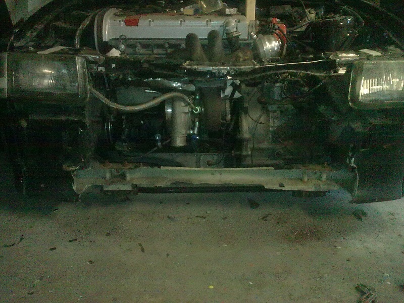

mehr Bilder

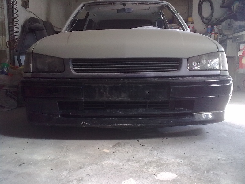

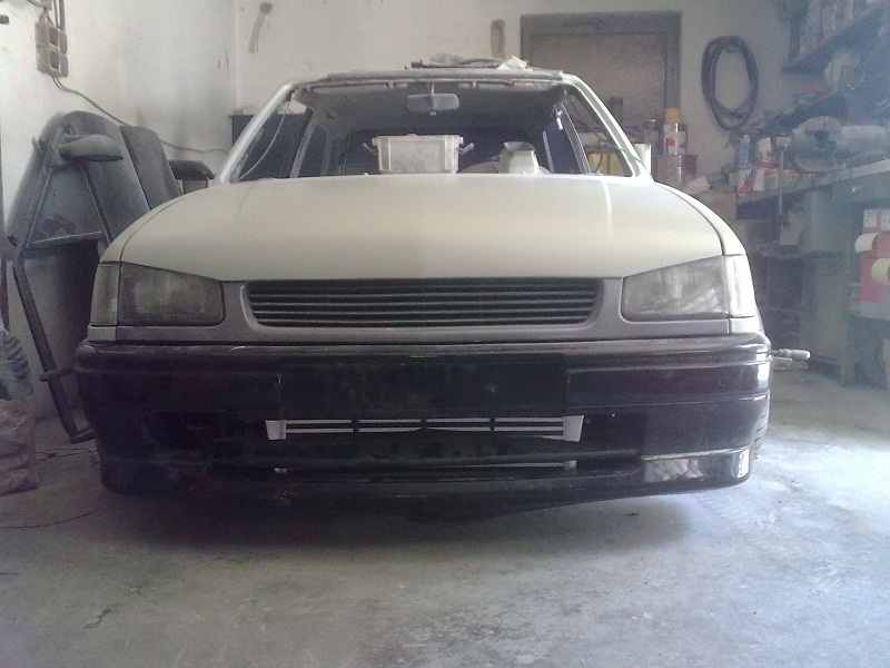

was für ein kühler hast du drin???
gruß christian!!
letcorsa
Beiträge: 57
Registriert: 27. Apr 2005, 23:45
Wohnort: Hessen
Re: Corsa c20let Neuaufbau
Beitrag von letcorsa »
LLK hat nun 550x230x65cm (vorher Serie da org. LET). Größer ging nicht, da sonst Stoßstange zu arg zerschnitten wär und wollt das man ihn fast nicht sieht.
Ansich ja ne schöne Sache,
aber ICH steh einfach nicht auf BB´s.
Ansonsten natürlich top! :wink:

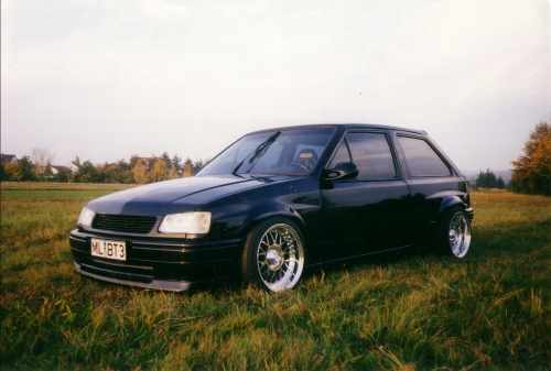

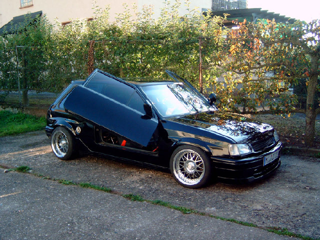

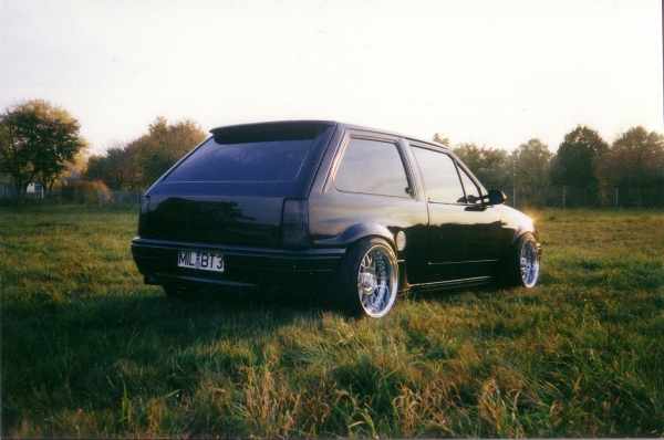

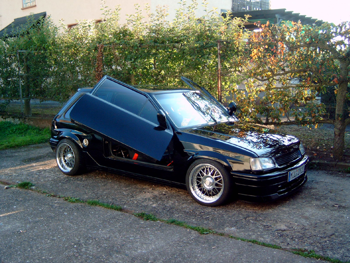

Hier nochmal Bilder aus guten Zeiten allerdings schon teilweise 10 jahre her.....

Golf oder Kadett D -Radläufe?

Golf 1
OK. :wink:
Hab TR-Radläufe benutzt.

Mußte vom Golf nehmen denke die TR Radläufe wären zu klein gewesen und Golfradläufe waren günstig und schnell verfügbar....

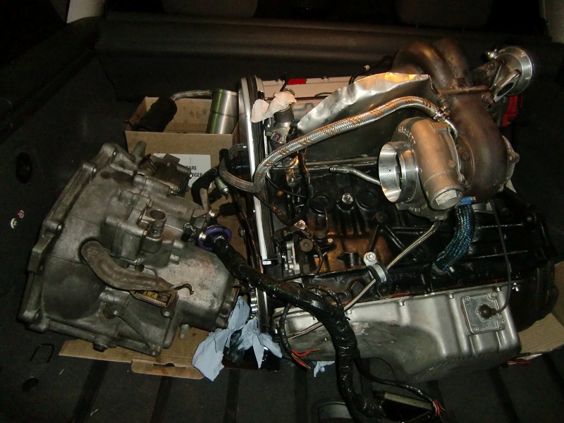

Schönes auto, bin mal gespannt wie er mit dem gt-lader läuft.
fährst du dann freiprogrammierbares Stg oder lässt das orginale abstimmen?
c16sei Umbau mit RSL 7/8x14
Hab für beide Radläufe auch nur 36,-€ inlusive Versand bezahlt.
Bei Deinem Auto siehts aber schön aus!
letcorsa
Beiträge: 57
Wohnort: Hessen
