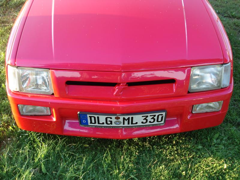

Moin,
hab am we mal wieder bei mir am Corsa geschraubt.
Die neuen kotflügel hab ich nun auch fast fertig und da wollte ich mal vom Sprint C die Stoßstange dran halten.
Dabei habe ich gemerkt, das die Sprint C Stoßstange über 6 cm länger an den seiten ist wie die gsi.
wie isn das beim sprint c, hat der nen anderen vorbau? die scheinwerfer und kühlergrill müssen da ja auch min 5 cm weiter vorne sein.
oder is das radhaus beim corsa weiter nach hinten an der va?
da ich eh nee form vom der sprint c stoßstange machen wollte is das nun nicht so tragisch, nur wird es nun keinee 1:1 kopie mehr. werd nun eh noch die stoßtange was breiter machen, damit es auch zu meinen kotflügeln passt.

Wenn ich sie bei mir dranhalte, so das es mit dem Rundlauf der Kotflügel passt, habe ich gut 5 cm luft an der front.
Wenn ich es vorne passend halte, würde sie fast an meinen 13"er schleifen.

hmmmm die ist aber schon dann von nem corsa??? oder hast eine vom ascona erwischt oder so ???
ka aber ich glaub jetzt nicht das die gfk kotflügel vom sprint so viel anderst sind sonst würden ja die scheinwerfer und der kühlergrill auch weiter vorne sein!
ich will spaß ich geb Gas
Re: Corsa Sprint C Stoßstange
naja, da es ne leihgabe von tomy hier aus dem forum ist, denke ich schon das es eine vom corsa ist.
ne ascona müsste ja auch breiter sein.
sieht genauso aus wie die von deinem in den obigen bildern.
versteh ich nicht
versteh ich nicht

naja, ich glaube nicht das die normale irmscher auch so lang ist wie die sprint.
alles kurios.
naja egal, wird die form halt passend gebaut, so das es passt. muss eh noch etwas breiter werden und werd mir dann wohl noch ne lippe dran formen, damit nicht soviel luft unter die karosse kommt.
alles kurios.

ne, sind schon noch ocrsa backen
ja 13" passt aber auch bei 15" oder 16"
sind nun etwas mehr als 10cm pro seite mehr wie serie
Bilder folgen, sobald sie fertig sind und lackiert.

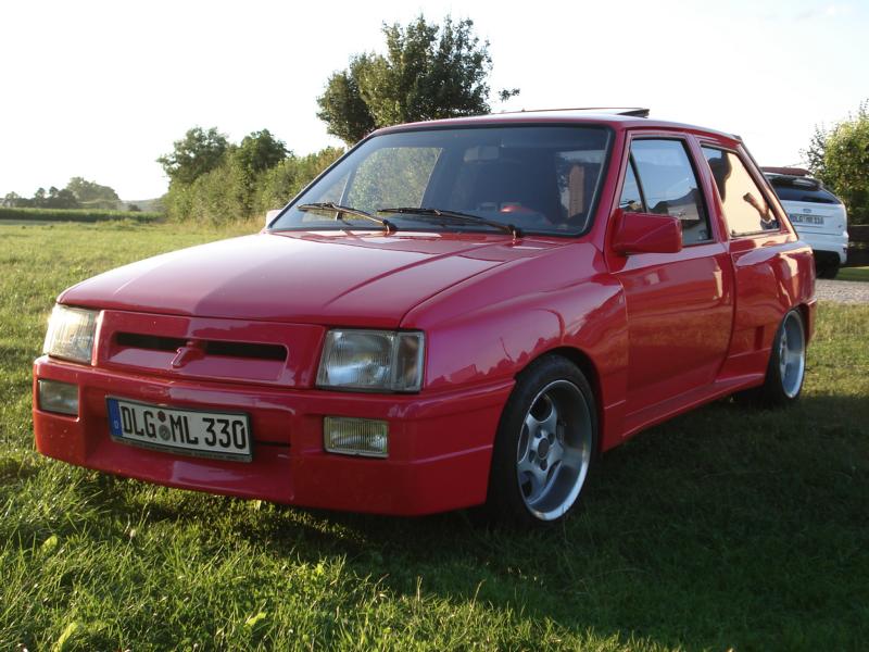

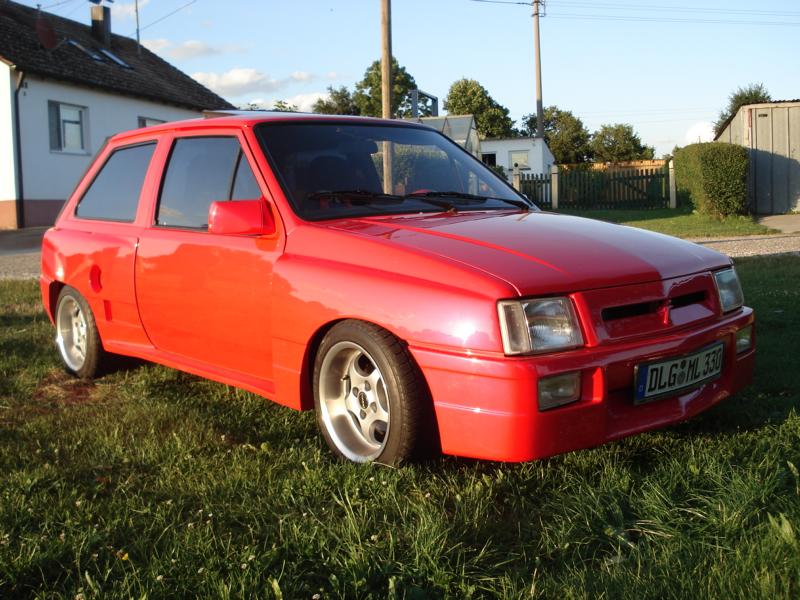

problem ist beim motorsport, das 120° vom rad komplett abgedeckt sein muss mti felge.
Daher muss im Motorsport immer der Kotflügel breiter sein, als für die straße. Für die Straße könnte ich da locker 9x15 drunter stecken mit et 0.
Hab nun die Kotflügel für 8x13 et 0 angepasst. Reifen ist nen 8.5er Avon Slick.
Aber die Backen sehen schon sehr wuchtig aus. Hinten bei weniger wuchtigen backen passen wesentlich breitere felgen drunter.
