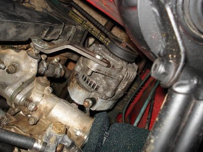

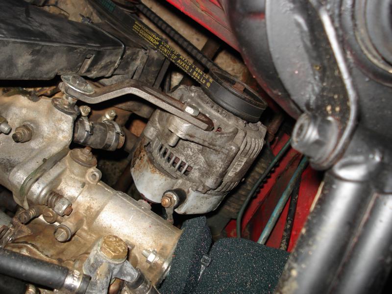

Die LiMa muss tiefergelegt werden.

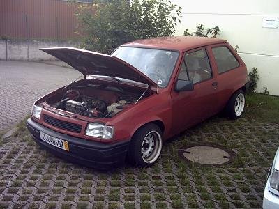

Hier der 1.6er Weber-Corsa von nem Kumpel von mir:
Kat und sowas brauchst Du dann eh nicht mehr.
Wäre es nicht so teuer und Umweltzonenenzeug blabla,
würde ich es auch täglich fahren!

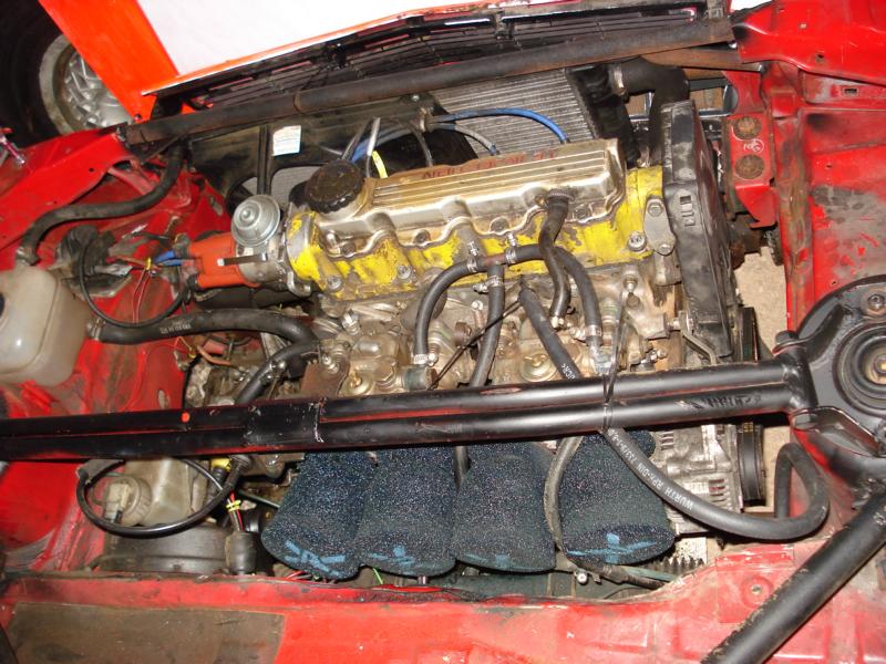

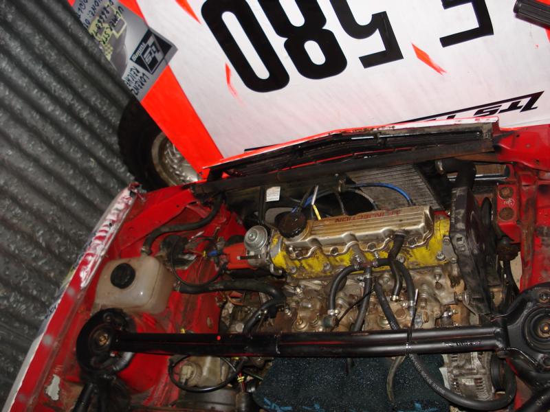

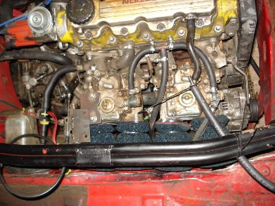

hab von meinem mal bilder gemacht aber ich komm nicht besser dran zu vollgemüllt;-)

Haaaach Webermänner sind schon was Feines
Einzig diese Schaumstoffluftfilter erzeugen bei mir etwas Putenpocken, hab solche Teile bei Weber-Motoren schon abfackeln gesehen.
