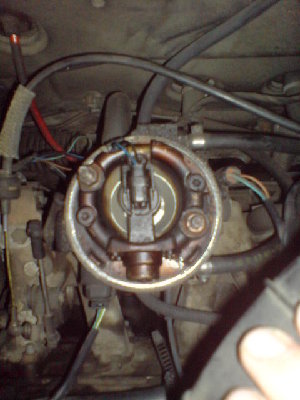

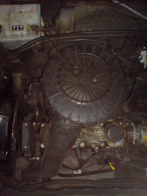

will mir so nen sportluftfilter in meinen 1.4i 60ps einbauen, hätte da ne frage zu dem einbau:
im anhang sind fotos: was is das fürn ding was aussieht wie ne hupe ganz unten auf dem 2. foto? muss das wieder ran?
und dann wenn ich den original luftfilter kasten ab hab is da noma son gerät wo kabel dran gehn, was is damit? wo mache ich den neuen luffi direkt ran? Bin vollkommen ratlos! MfG

lach
hör auf mit dem scheis!!!!
die "hupe" ist ne klappe die durch unterdruck regelt
ob warme oder kalte luft angesaugt wird!!!!
hol dir aus n b-corsa den filterkasten mit matte oder hau dir da in die tellermiene nen sportluftfilter!!!!
gibt es bei K&N
die schläuche müssen alle wieder rann und dicht sein/richtig sitzen :!:

So wie ich das verstanden habe, willst du dir doch nen Pilz (konischer Luftfilter) anbauen, oder? Dazineu brauchst du die Glocke vom Corsa B, die anstelle der Tellermine auf die Einspritzung geschraubt wird. Guck mal aufm Schrotti, da solltest du welche finden. Notfalls sag Bescheid, hab auch noch eine rumzuliegen.

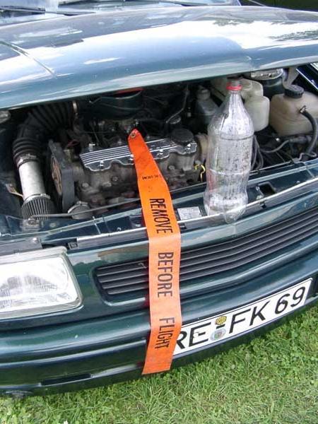

[quote="Flo 1991"]wieso hast du nicht so ein powerrohr dran?
weils keine tüvbaren fürn corsa gibt :lol:
DOHC 16V TURBO
Porky
Beiträge: 2123
Re: Sportluftfilter
Beitrag von Porky »
Flo 1991 hat geschrieben:@ porky: ist das alles so eingetragen? wieso hast du nicht so ein powerrohr dran? bringen die dinger was??
powerrohr :?: brauchst du nicht
nimst du einfach ein schlauch der innen glatt ist un dann hast du dein powerrohr :wink:
mit den cop´s gab es bis jetzt noch keine probs denke mal weil er auch nicht über laut ist.
