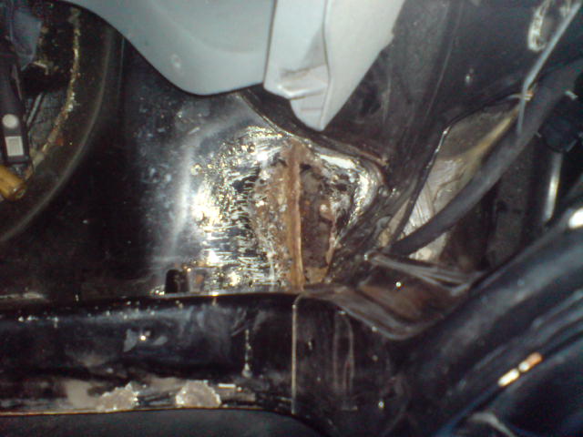

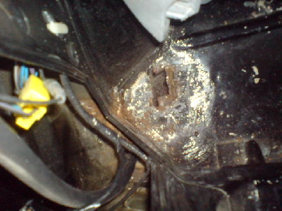

hallo, bin neu hier und hab mal ne frage:
mein kofferaum hat 2 durchrostungen direkt hinten nach den öffnungen für die heckleuchten.
also 1 loch links und 1 rechts.
im anhang sind fotos. wie würdet ihr nun die löcher zu schweißen? von unten oder von oben?
und wie sieht es aus mit spachteln oder lackieren danach? bin neuling und hab überhaupt gar keine ahnung
dachte mir erst mal des kaputte rausschneiden und dann schablone aus pappe machen für des blech.
hoffe um zahlreiche antworten. MfG Flo

Flo 1991 hat geschrieben: dachte mir erst mal des kaputte rausschneiden und dann schablone aus pappe machen für des blech.
MfG Flo
genau so wirds gemacht.
Aber den rost rückstandslos endfernen und dann die bleche je nachdem von unten oder von oben wie du am besten rankommst.
Dann mit nem schweissgerät punkten.
dannach schön mit ner drahtbürste den schweissbrand entfernen(denn dadurch endsteht schnell neuer rost da beim schweissen dem blech der sauerstoff endzogen wird)
dann schön grundieren ruhig etwas dicker und auch -2-3 schichten...
dann mit karoseriedichtmasse verschmieren (nimmst dabei etwas spüli und wasser dann kannst du das schön glatt streichen mit dem finder und dann trocknen lassen. Anschliessen wiederrum grundieren und in deine wunschfarbe lackeren fertig.

ok. geschweißt ist jetzt alles, morgen flex ich es noch bisschen ab (schleifen) dann grundier ich, nächste woche dürfte dann die dichtmasse kommen, hab nächste woche urlaub werde die ganze woche am auto hängen
