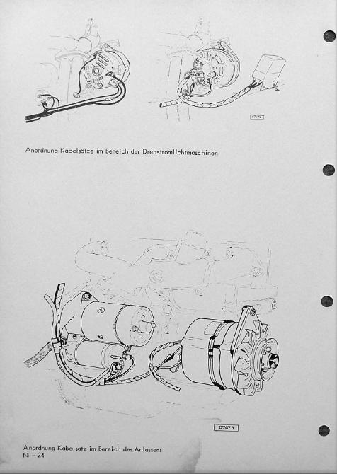

das problem wird sein das ihr von delco auf bosch umgebaut habt, die bosch-lima hat einen externen spannungsregler, habt ihr den mitverbaut?
hab dir mal ne pn geschickt ;)
