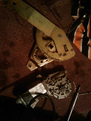

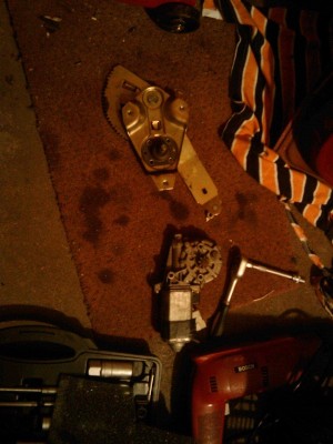

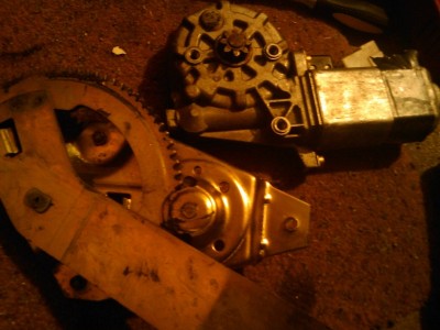

moin!
hab da nen problem:
ich möchte hinten gern efh haben und hab mir die normalen schonmal angeguckt, bzw. ausgebaut.
im prinzip könnte man als antrieb die motoren von den 3 türer efh nehmen. allerdings sind die motoren, von der befestigung mal abgesehen, viel zu dick!
zwischen der platte wo die kurbel saß und der fensterscheibe sind nur etwa 2-2,5cm luft.. der motor hat über 3cm..
so, jetzt seid ihr dran, gibt es motoren die flacher sind?? oder hat einer andere ideen, lösungsvorschläge?

Hast du mal die Möglichkeit nach zu schauen welchen Motor Opel Original verbaut hat? Wenn ja kann es sein das er auch in anderen Modellen verbaut wurde.

soweit ich weiß gabs hinten keine efh, zumindest noch nichts gehört..
möglichkeiten zum nachgucken hab ich leider nicht..

Ja habe gerade mal geschaut, für hinten gabs die wirklich nicht, wieder was dazu gelernt.
Dann kannst du leider nur suchen und hoffen das du welche findest die flacher sind.

Wasn das für ein Motor, bzw. aus welchem Auto?
Das "Getriebe" sieht mächtig fett aus.
Die Motoren an sich bauen eigentlich alle gleich.
Ich hab die 3-Türer-EFH-Motoren irgendwie schlanker in Erinnerung...

dat is/sollte nen originaler corsa a efh-motor sein.. zumindest sieht das ganze original aus und ich hab das teil aufm schrott selbst ausm 3 türigen A ausgebaut und 2 jahre in meinem ex gefahren..
Corsa B sieht zumindest nicht schlecht aus!
dann muss ich wohl doch beim nächsten schrottplatz spaziergang alle efh die mir übern weg laufen ausbauen..

Kannst ja alternativ mal nach ´ner Variante mit Spindelantrieb suchen.
Die sind kleiner. Damit sollte es klappen.

joa, mal gucken, hab da noch nicht weitergemacht weils wichtigeres gab.. aber unter umständen passt die schiene von den hebern vorn mittig rein.. werd ich dann sehen und ausprobieren..
