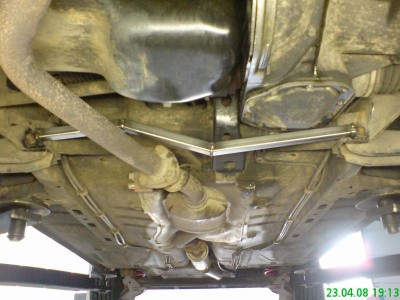

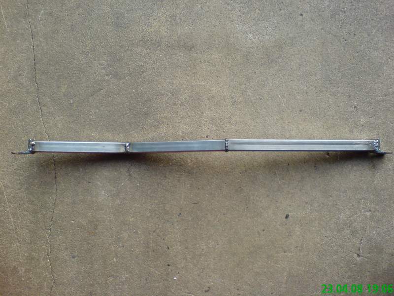

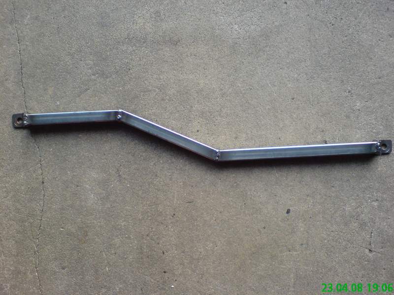

Jau hab meine auch selber gebaut und war dann damit beim TÜV.
Er meinte das wäre gut so.
Material: Vierkantrohr 25x2 + 2 Winkel
Die Strebe geht im Gegensatz zu den gekauften über dem Auspuff rum, nimmt also keinerlei Bodenfreiheit weg!
Das hat dem Herrn beim TÜV erst recht gefallen. :wink:
Hab auch ne Domstrebe, Strafferes Fahrwerk (4cm tiefer) und nen 1,4er Stabi vorne und hinten drin gehabt.
Das war ein Unterschied wie Tag und Nacht - viel direkter und voll alltagstauglich.
Kann ich nur empfehlen!

supi damit kann ich was anfangen :D

Besten dank, nach sowas hab ich die ganze Zeit gesucht, weil mir diese übliche Scheißkonstruktion nicht gerade genug war und zuviel Bodenfreiheit gekostet hat. Glaube vor dem nächsten TÜV nehm ich die vielleicht doch wieder ab.

genau so sieht meine auch aus nur aus rund 20x4 :mrgreen:

Tja ich hatte nur eckig herumliegen. :lol:

Also ich hab die Wirkung sowohl der Domstrebe als auch der Querlenkerstrebe deutlich gespürt. Die Domstrebe bringt mehr. Hatte vorher ne Querlenkerstrebe aus Alu, die war Scheiße und ich hatte außerdem ne Bodenfreiheit die mir die sache schnell wieder verleidet hat. Aber die oben gezeigte Strebe aus Stahl bringt schon deutlich mehr.
