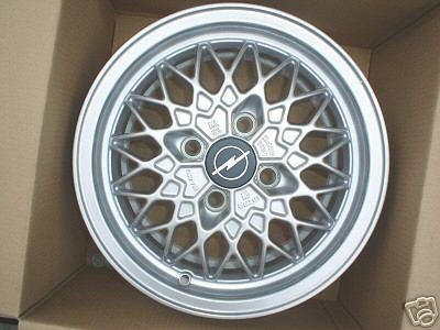

Ich habe auf meinem die Original 14er Alufelgen mit aktuell 165/65 R14, im Sommer nehme ich aber 175er, diese sind ohne Fahrwerk (laut Umrüstkatalog) ebenfalls freigegeben.
Die Felgen sind 5J ET49
Hier mal ein Bild...
