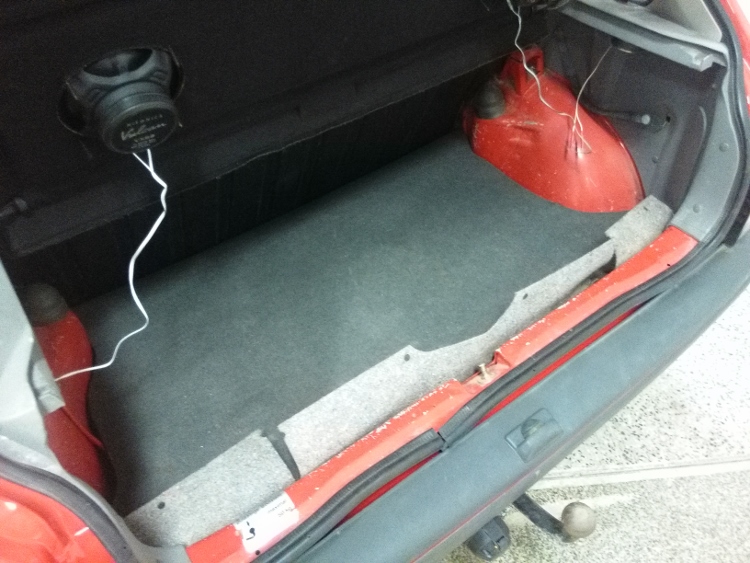

Heute war der Zwischenboden dran. Bin noch nicht ganz fertig aber soweit sieht es recht original aus, bis auf das sichtbare Massekabel ist alles verschwunden.
- IMG_20160302_192836 (750x563).jpg (248.97 KiB) 56388 mal betrachtet
Ich langweile euch mal wieder bisschen...

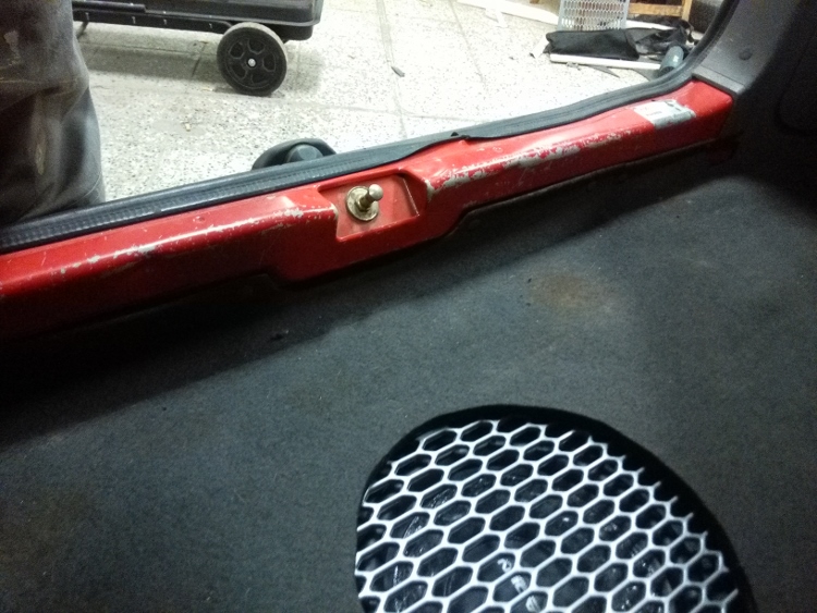

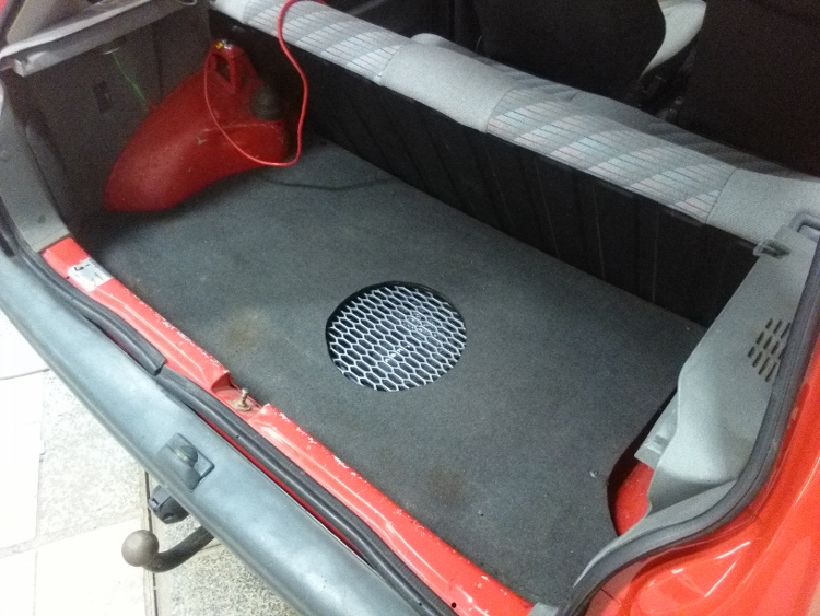

Bin fertig mit dem doppelten Boden. Leider musste ich zugunsten des Klanges ein Loch in den Zwischenboden machen.
Zum Heckblech hin hab ich den Teppich in der Höhe eingekürzt und mittels Clipse arretiert. Sieht aus als wäre es schon immer so gewesen.

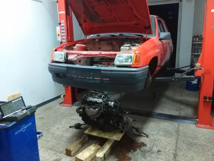

Vorhin hab ich mit´m Kumpel zusammen den 1.6er in die Halle geholt. Den Motor erstmal richtig inspiziert (brauchte den damals ja nur wegen dem Zündverteiler) und festgestellt dass der Kabelbaum schon wieder vermurkst wurde.
Hab ich eigentlich schon wieder gar keinen Bock mehr drauf.
Kabel weggeschnitten oder wüst zusammengetüdelt. Frag mich wer sowas immer macht. Werd mein Glück trotzdem versuchen, zur Not muss ich halt den gut funktionierenden 1.2er wieder einbauen, wenns nix wird.
Aber so ein C16NZ sollte ja eigentlich kein Hexenwerk sein...

Hab den gleichen Motortyp ja bereits in einem anderen A Corsa verbaut, ebenfalls ehemals 1.2er. Dachte aber der C12NZ Motorkabelkabelbaum ist eher ein Kompromiss. Hab die ganzen Kabel vorhin schonmal von der vermurksten Isolierung befreit und werde die mittels Quetschverbinder neu verbinden und Schrumpfschlauch, bzw. Isoband drüber. Dann sollte das schon gehen.
Der Motor scheint aus einem Astra F zu sein, hat schon diesen etwas kleineren Luftfilterkasten auf der Einspritzung. Ist aber noch kein Ecodreck. Würde schon gern den originalen 1.6er Motorkabelbaum nehmen um Fehler auszuschliessen.

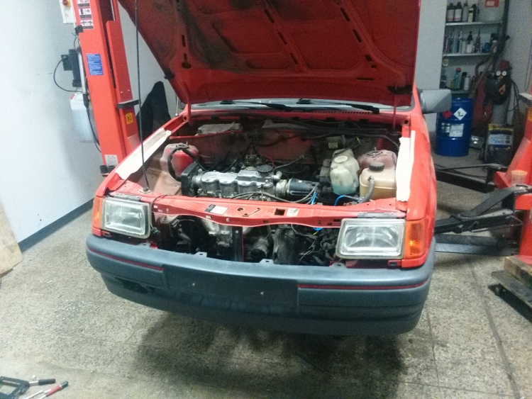

So, raus mit dem feinen C12NZ.
Bin ich mal gespannt ob das diesmal unkomplizierter von statten geht als beim letzten Motorumbau. Als alles schief ging, was nur schief gehen konnte.
- IMG_20160307_183815 (750x563).jpg (259.98 KiB) 56282 mal betrachtet
Motor rein, angeklemmt, läuft!

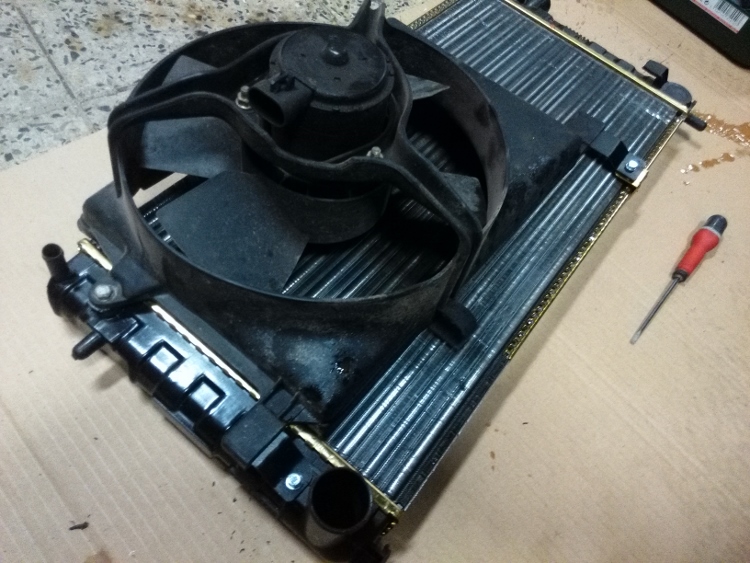

Heute hab ich mir Halterungen für das kleine Kühlergehäuse gebaut. Ging recht einfach und sieht anständig aus. Sollte schon gehen so.
