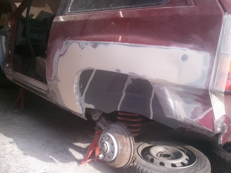

Alles abgedichtet und der erste Gang Spachtel ist auch drauf. Das ist die größte Mistarbeit auf Erden, abdichten und Spachtel schleifen...Da sieht man aus wie Sau...zumindest in der Garage wo man keine Absaugung hat. Wenn ich fertig bin mit der Seitenwand schleifen hab ich den größten Mist hinter mir, Juhu!!! Dann gehts nur noch bergauf! :top:

Hast Du auf das blanke Blech den Spachten aufgetragen?
Ja.
Passiert nix falls du jetzt Bedenken hast. Wichtig ist rost, staub und fettfrei. Und ordentlich angeschliffen halt...und Feuchtigkeit vermeiden.

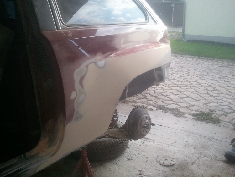

Heuter fertig gespachtelt, morgen Spritzspachtel! Juhu, fertig mit dem Mist!

Das sieht wie immer bei Dir gut aus. Wie lange willst Du den corsa noch fahren?

Sieht doch schon mal ganz ordentlich aus,lackierst denn komplett ?
Danke! :)
Ach, keine Ahnung wie lang ich den fahren werde. So lang bis er mir keinen Spaß mehr macht.
Bis auf die nähere Farbauswahl Weiß oder Grau, hab ich wie immer keinen richtigen Plan was mit dem Auto werden soll. Ich will ihn ungern im Winter bewegen. Wird auf jeden Fall ein Komplettlack.
Wenn ich jetzt schon soviel Arbeit investiere, dann wenigstens mal in meiner Wunschfarbe.
Schön wäre noch ne Facelift GSI Stoßstange, aber die sind rar und teuer.

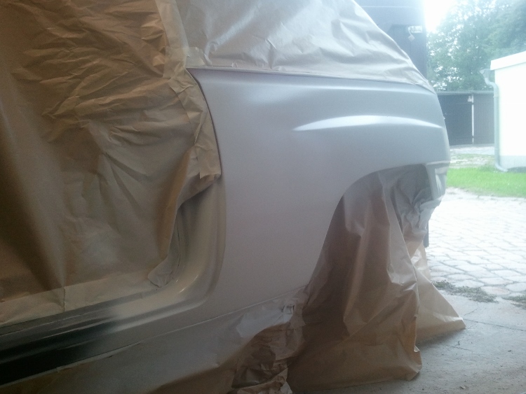

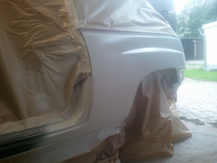

Spritzspachtel...

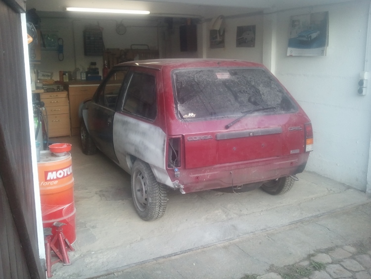

Krankheitsbedingt nichts weiter geschafft diese Woche.
Heute wenigstens mal die Garage auf Vordermann gebracht und den Corsa so platziert dass ich von allen Seiten halbwegs rankomme. Um ihn wenigstens noch in den Füller zu bringen dieses Jahr.
Eine schöne Leiche, oder?
Da bekommt man gleich richtig Lust weiterzumachen...*hüstel* :roll:
