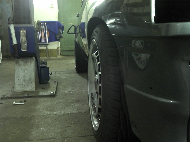

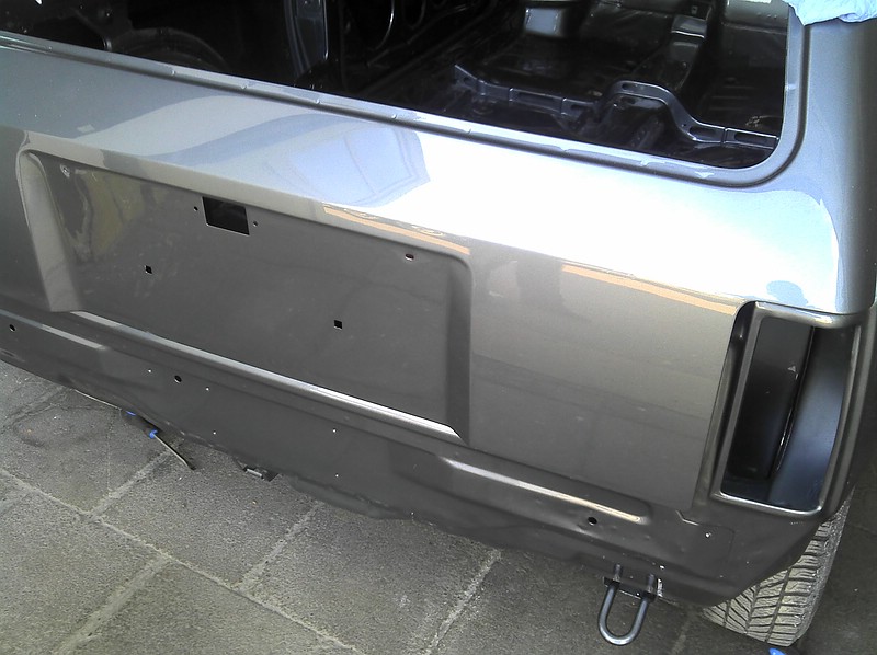

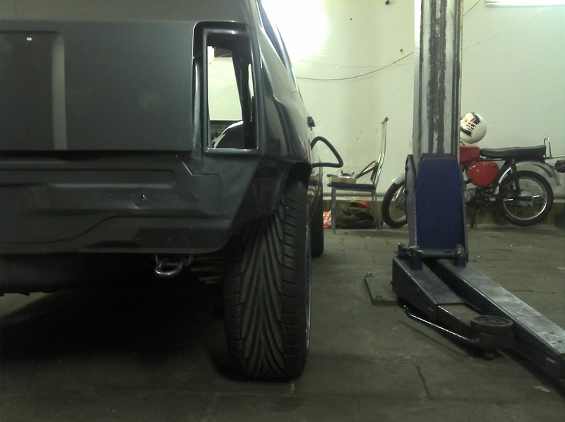

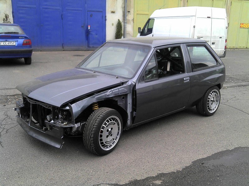

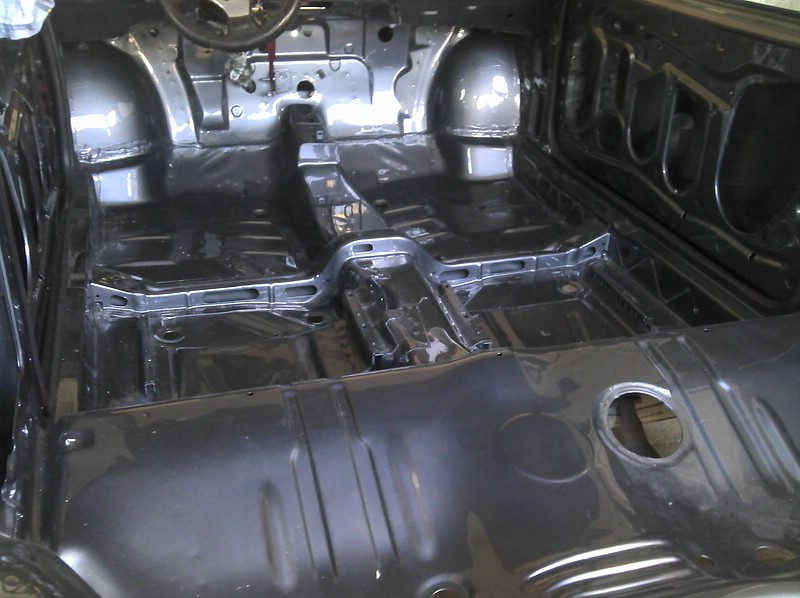

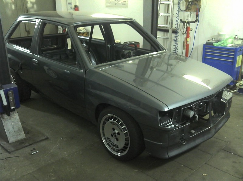

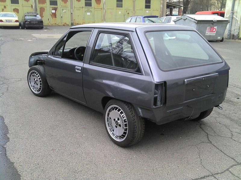

Da der Lacker sich ziemlich beeielt hat und gute Arbeit abgeliefert hat, konnte ich dieses Wochenende mit zwei Kumpels schonmal die wichtigsten Sachen erledigen.
Freitag haben wir das Grundgerüst des Käfigs eingebaut. Den Unterboden mit Steinschlagschutz besprüht. Die Hinterachse und den Tank eingebaut.
Glücklicherweise ging der Käfig Kratzfrei rein. Sodass danach die Türen mit neuen Spannhülsen eingebaut wurden und die Türgriffe und Schlösser.

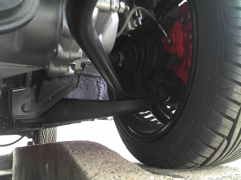

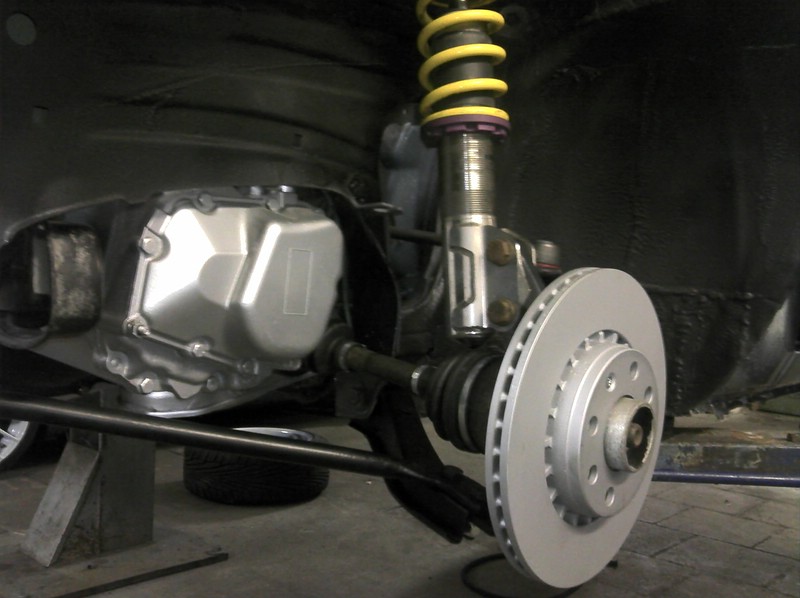

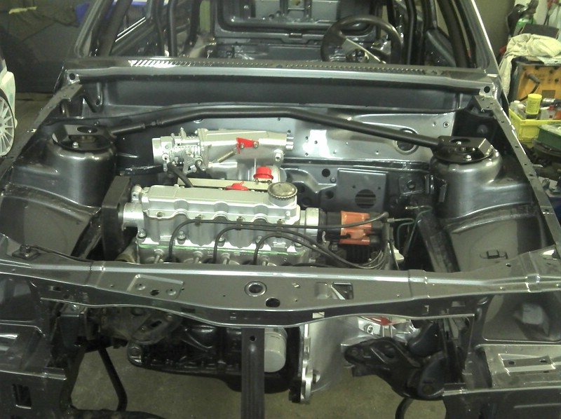

Gestern haben wir den Motor eingebaut und die komplette Vorderachse fertig gemacht. Alles mit PU Buchsen verbaut und schonmal die Bremsleitungen zur HA gelegt.
Jedesmal hat es bedeutend länger gedauert, als angedacht. :lol: :lol:
Aber lieber in Ruhe. Nicht, dass noch irgendwas zerkratzt.
Auf der Hinterachse sind die 10er Platten montiert. Damit ist es halbwegs ausgeglichen zwischen Vorder- und Hinterachse. Der Kotflügel wurde bloß mal probehalber fürs Foto aufgelegt.
Bald kommen die angenehmeren Arbeiten, Elektrik, Innenraum und so. :top: :top:

Schöne Simson im Hintergrund!!! :top: :D
Sieht klasse aus, dein Wagen! Sehr schöne Farbgebung und die Felgen machen richtig was her!!! :top:

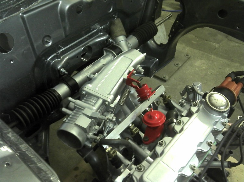

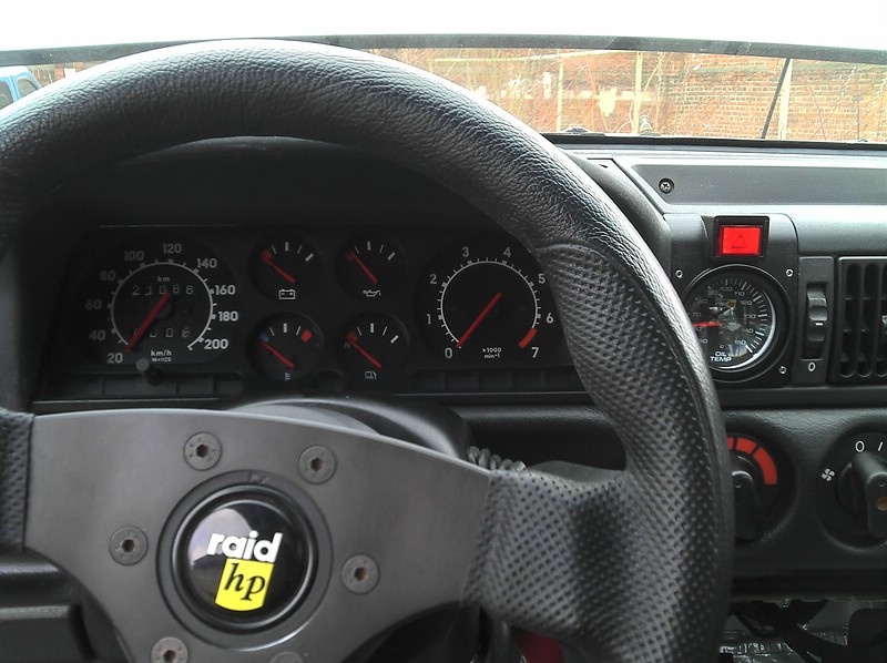

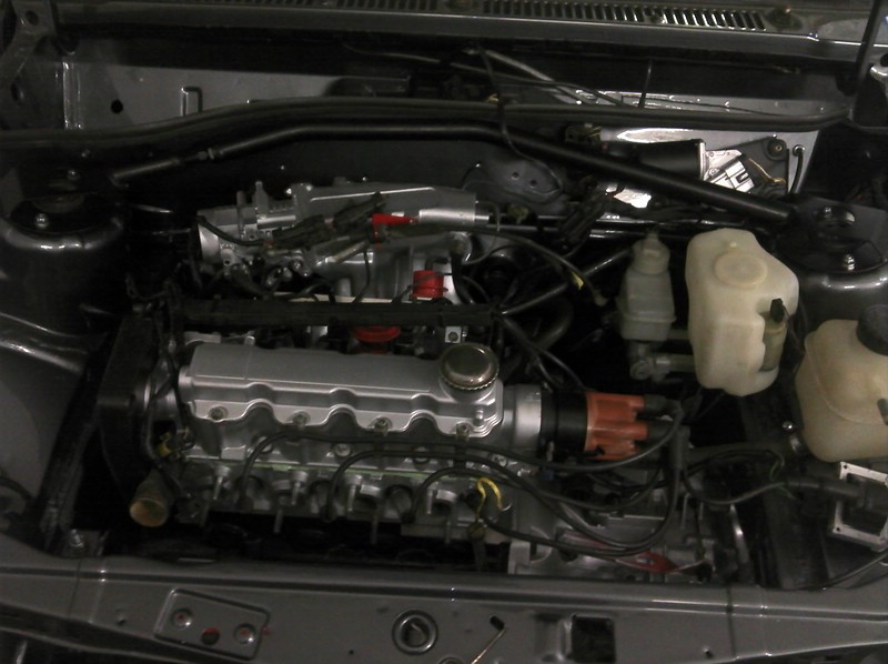

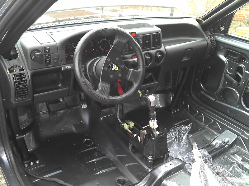

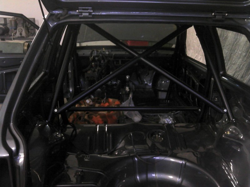

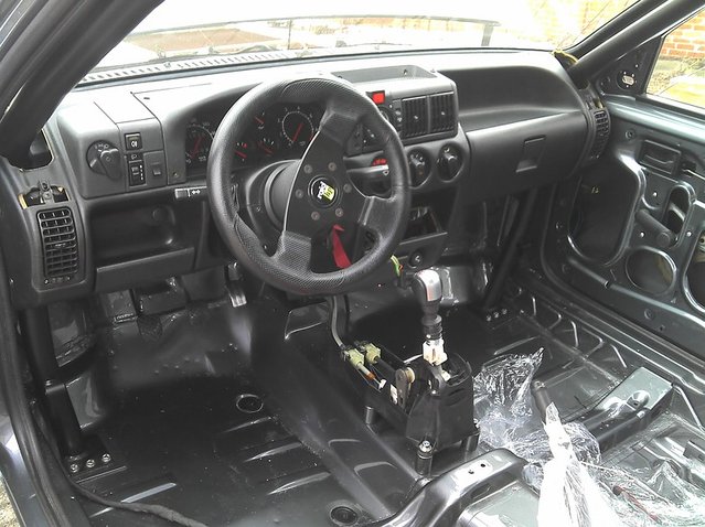

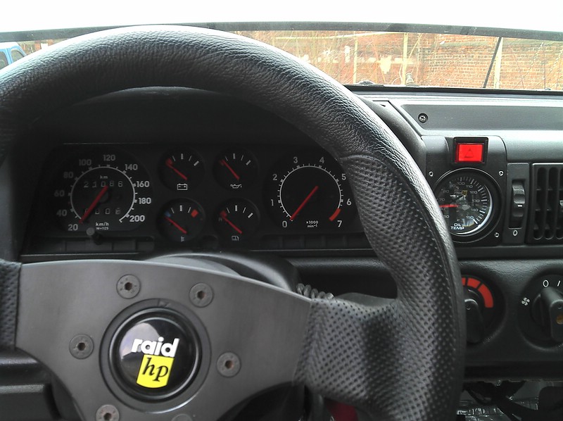

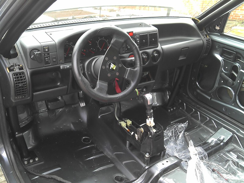

Die letztenden Wochenenden war ich nicht ganz untätig. Durch etwas Unterstützung sieht der Corsa langsam wieder nach Auto aus.

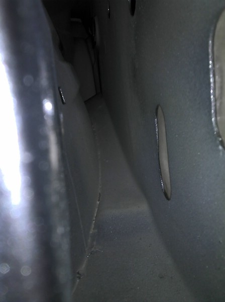

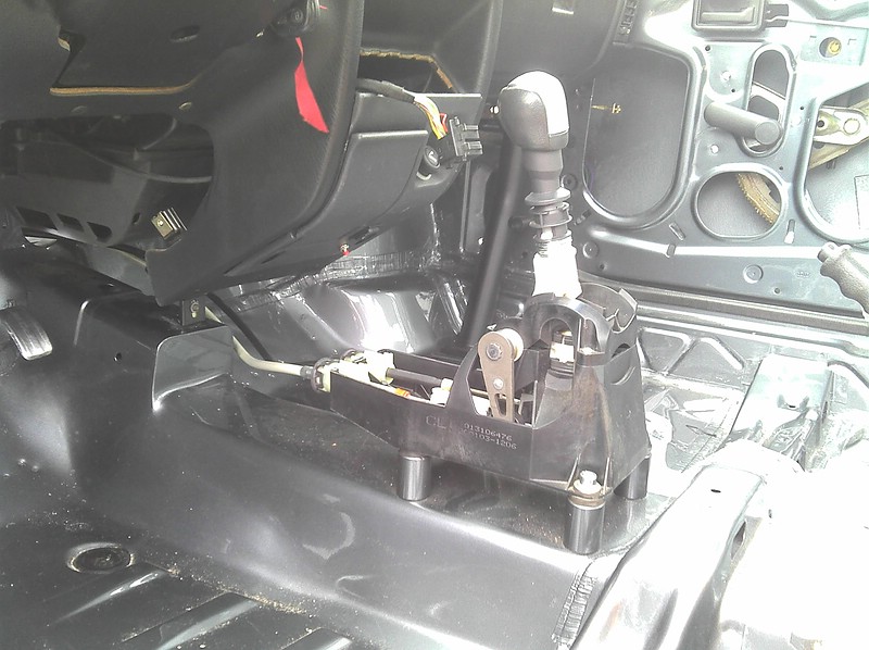

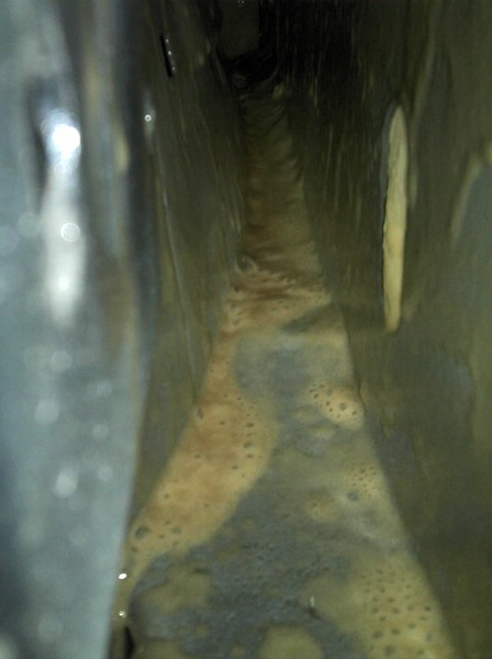

Der komplette Kabelbaum (innen und Motorraum) wurde verlegt, die Verglasung ist jetzt komplett eingebaut. Die Schaltung ist eingebaut und eingstellt. Ein sehr cooles Gefühl, wenn man mal durchschaltet. Das Kreuz vom Käfig ist verbaut. Ging sehr bescheiden rein. Das Amaturenbrett ist fertig und um den jetzigen Zustand etwas zu erhalten habe ich alle Hohlräume und Türfalze mit Fluid Film ausgesprüht. Das Mike Sanders kommt irgendwann wenn es warm ist. Aber das Fluid Film soll ja auch einen sehr guten Schutz bieten. Gefahren wird ja jetzt erstmal nicht. Und die Bremsleitungen inkl. Goodridge Stahlflex sind eingebaut.
Das wars erstmal. Jetzt gibt's Bilder.

Auch ne sehr nette Schaltung :wink:
