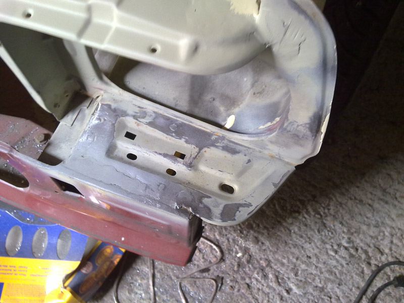

				So, hab mal die Bleche, die im letzten Jahr vorne eingschweißt wurden, n bissl schön verschliffen. Das mit dem verzinnen hat mir noch nicht so gefallen. Außerdem sind beide Bereiche vorne unter den Kotflügeln mit Brantho-Korrux gestrichen. Auf der Fahrerseite fehlen aber noch ein paar Schichten, musste aber erst trocken.

Die Frontmaske ist nun weitesgehend fertig. Die Seiten unter den Kotflügeln auch (sind nun 3 Schichten Brantho drauf). Permafilm wird dann noch folgen.

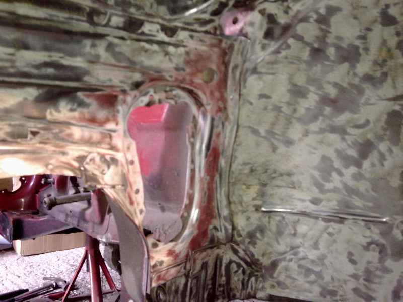

				So Bilder von gestern und heute... Erstmal den ganzen Unterbodenschutz entfernt. Was mich sehr gefreut hat, dass nirgends darunter auch nur ein Krümmelchen Rost war

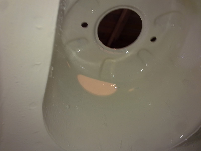

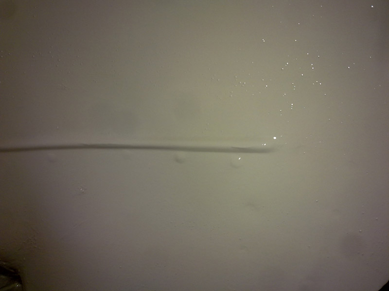

So dann habe ich das Brantho Korrux 3in1 hellelfenbein aufgetragen. Die Kanten habe ich mit einem Pinsel vorgestrichen, die Flächen mit einer kleinen Schaumstoffrolle bearbeitet. Ich finde, das Ergebnis kann sich sehen lassen

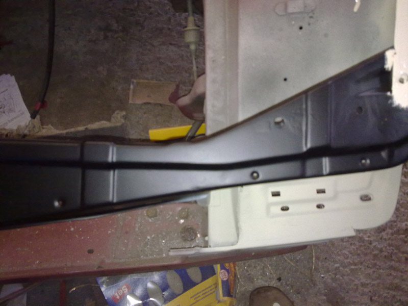

Nun der schon gestern bearbeitete BKV, leider nur mit Pinsel, weswegen man leichte Streifen erkennen kann. Aber nicht weiter tragisch. Auch hier Brantho Korrux 3in1 aber grau:

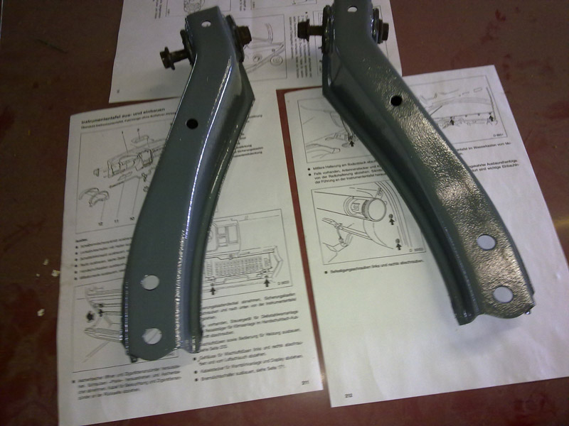

				Auch die Querlenker mussten dran glauben
