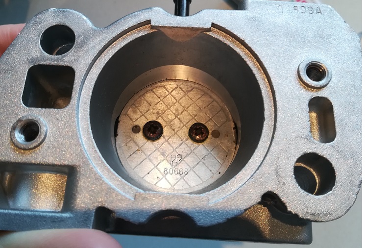

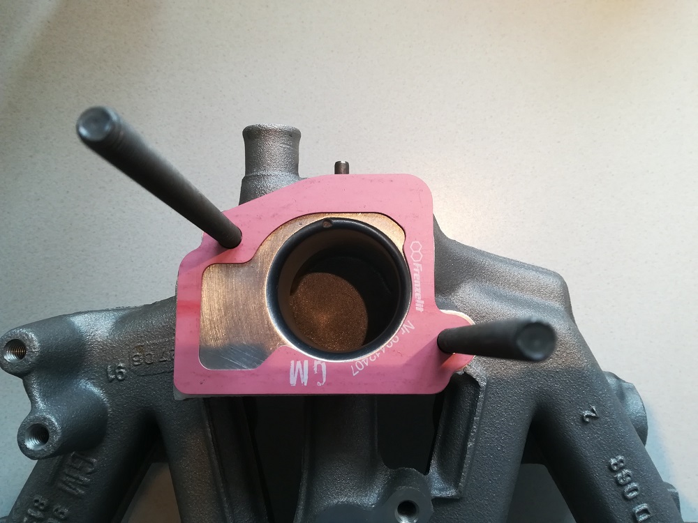

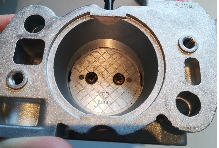

So, Drosselklappe wurde leicht bearbeitet, eine gewisse "Grundrauigkeit" bleibt aber erhalten, auch wenn es nach "Poliert" aussieht. Die Kupferschrauben wurden im gleichen Atemzug mit der Feile abgerundet. Die Dichtung zwischen Drosselklappe und Ansaugbrücke habe ich mit einer Nagelschere vergrößert.
