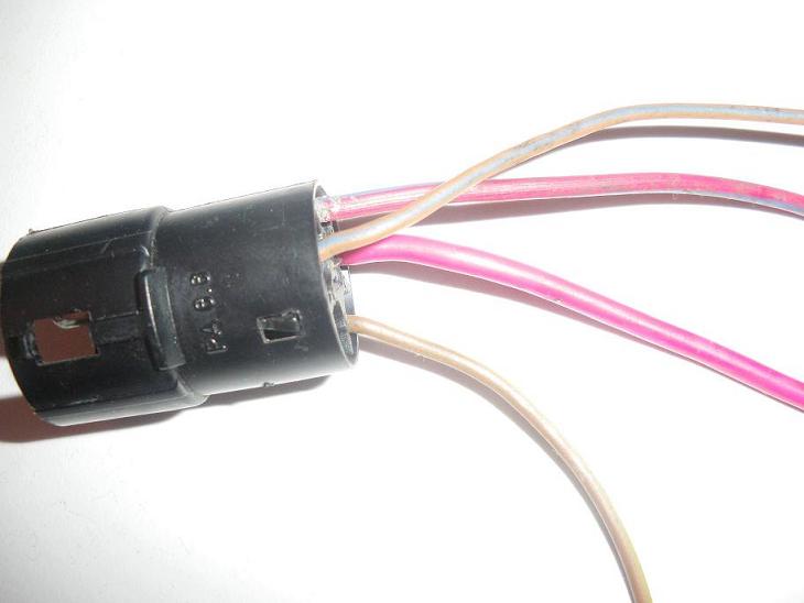

hier das Bild vom Stecker motorkabelbaum-seitig
rot/blau
rot dick
blau/braun
braun/gelb
rot/blau
rot dick
blau/braun
braun/gelb
Re: FAQ Motorumbau auf 1,6L
rot = Dauerplus
rot-blau 1.5 = Benzinpumpe (bei normaler 0.75 Kabelstärke = WFG)
Mit braun-blau & braun-gelb kann ich iVm dem runden Stecker nix anfangen, hab diese 2 Kabel am X11 Stecker nicht gefunden. Braun-gelb am X13/B (Diagnose) und Pin A9 am STG.
EDIT: Im allerersten Beitrag in diesem Thread steht, das braun-blau die MKL sein kann
Dann würde nur noch der Anschluss für den Öldruck fehlen, schnapp Dir mal ein Multimeter und prüf auf Durchgang.
Danke erstmal
rot ist soweit klar. Und rot/blau ist auch etwas dicker, also Bezinpumpe oder?
braun/gelb und braun/blau habe ich beide schon an braun/weiß vom C12NZ Kabelbaum gehängt. Aber ich habe keine MKL, wenn ich die Zündung anschalte. Also entweder bekommt das STG keinen Strom oder die Verbindung zur MKL stimmt nicht.
Öldruck selbst ist nicht angeschlossen. Die Ölkontrolleuchte ist ein separates Kabel, wie ich gestern Abend noch rausgefunden habe. Und das habe ich dann auf grün/blau angeschlossen und es funktioniert auch.
Also mein größtes Problem sind jetzt MKL und STG selbst. Auch die Benzinpumpe hört man beim Einschalten der Zündung nicht summen.
Und andere Kabel usw. habe ich nicht übrig. Ein zweites STG habe ich auch schon probiert, hat aber nix gebracht.
Ja stimmt, rot und rot-blau 1.5 haste dann richtig.
Zur MKL: Lämpchen ist aber heile? Eins der Kabel muß die MKL sein, ansonsten liegt ein anderer Fehler vor, Kabelbruch oä., nochmal das Multimeter bemühen würd ich sagen.
Öldruck geht natürlich nur iVm der dicken Druckdose (2-pol) die dann anstelle des org Öldruckschalters eingebaut wird, beim GSI ist der Geber serienmäßig. Für Öldruckanzeige muß dann natürlich das erforderliche 2.Kabel zusätzlich gezogen werden.
Benzinpumpe: Ich weiß grad gar nicht ob die bei Zündung anlöppt, bei meinem SE haste da nämlich rein gar nix anlaufen gehört, angesprungen issa dennoch
Könnte wirklich noch die Stromversorgung sein, im Motorraum sind auch wirklich alle Kabel angeschlossen? Lag da nicht noch irgentwo schwarz rum, oder ein langens Rotes im Motorraum?? Sorry für die Fragen dazu, aber ich hab den SEI oder den dann gefolgten SE nimma verbaut.
braun-gelb: Hast Du denn einen Diagnosestecker am KBB dran? Wenn ja ist das Kabel schon belegt und hat Verbindung zum STG. Hätteste keinen Diagnosestecker, müßten noch weitere Kabel offen sein Den Stecker könnte man aber auch dann nachrüsten falls er fehlen würde.
Ja MKL Lampe im Tacho geht. Teste ich aber heute lieber noch einmal. Ich messe nochmal braun/gelb und braun/blau durch.
Es gibt Neuigkeiten.
Das schwarze Kabel geht auf den X19 Stecker, also Zündungsplus, ich habe den auf Kl15 an der Zündspule gehängt.
MKL habe ich mir erstmal auch vom X19 Stecker geholt, das geht jetzt.
Komisch nur dass der X19 Stecker zusammengesteckt ist, ist das normal so? Braun/gelb und Braun/blau am X11 Stecker habe ich nun offen gelassen.
Der Motor springt nun auch an, läuft aber nur kurz für ein paar Sekunden. Eventuell habe ich die Benzinleitungen vertauscht? Aber da würde er gar nicht anspringen oder?
Benzinpumpe muss ich noch tauschen, da ist noch die alte Multecpumpe drin. Mich wundert nur dass er nicht mal im Leerlauf damit läuft, behauptet wurde nämlich dass das gehen müsste.
