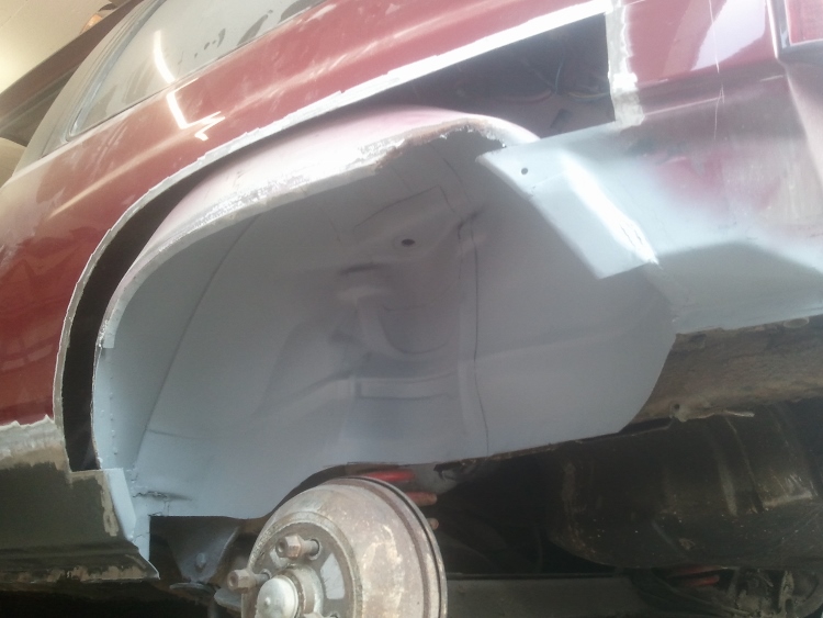

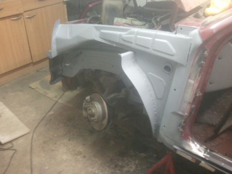

Heut hab ich wenigstens das linke Radhaus fertig gestellt und grundiert. Ein Ende naht...vorausgesetzt ich bekomm den Strom nicht vorher abgedreht. :lol: :lol: :lol:
...heutiges Tagesergebnis. Rost hält sich in Grenzen bisher.

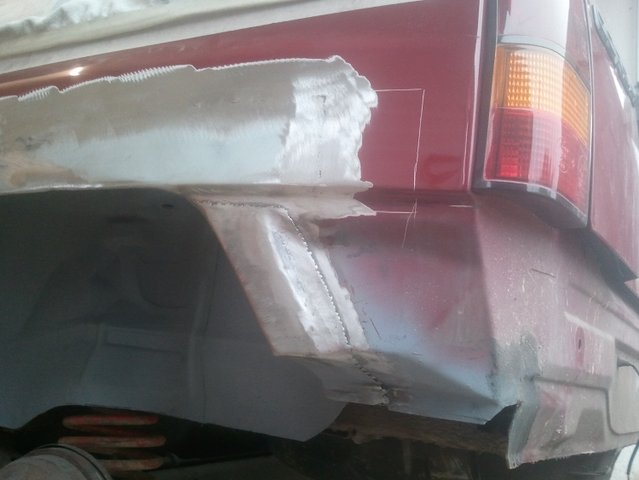

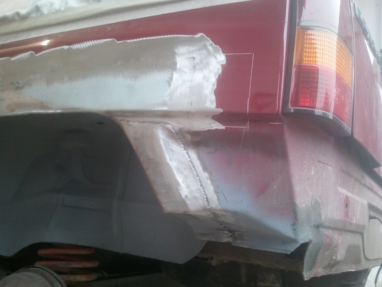

So, das Radhaus ist endlich geschafft! Der ganze alte Mist ist ab.
Den Pfusch an der Endspitze vom Vorgänger lass ich jetzt mal so. Hab es noch verputzt, ordentlich entrostet und der Rest ist soweit okay. Sieht halt nur nicht ganz so schön aus.
Wenn ich Glück habe kann ich die Karosseriearbeiten die Woche abschließen...dann gehts an den Lack.

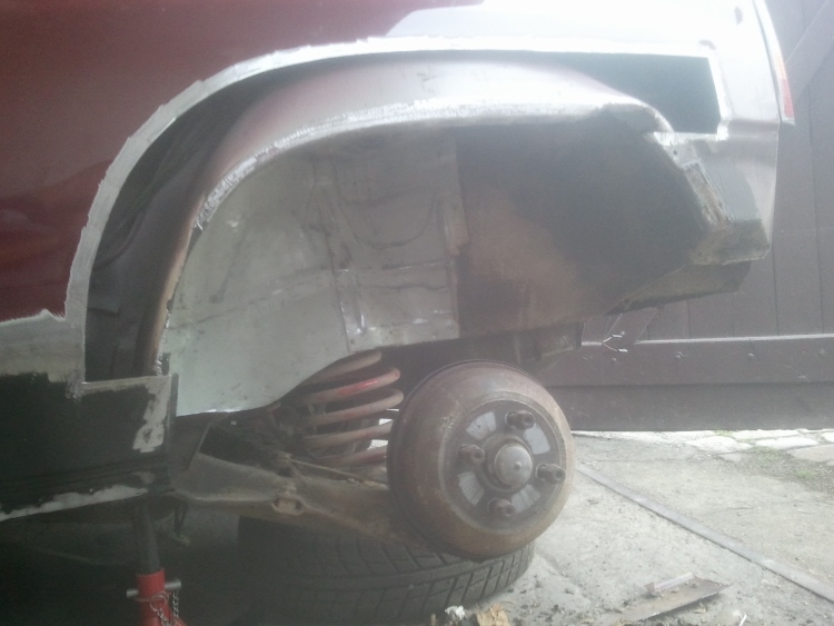

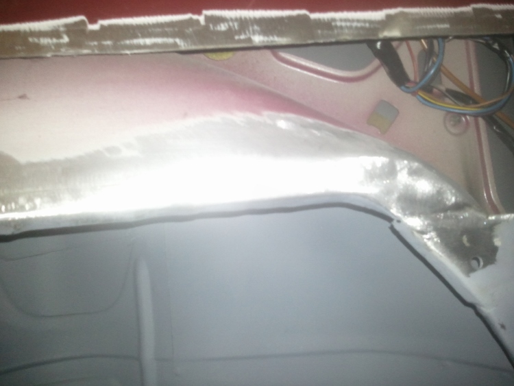

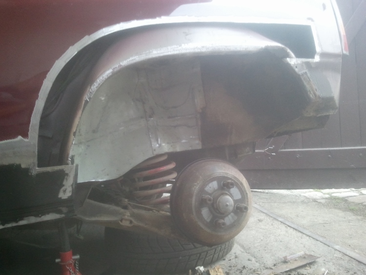

Ecke wieder drin. Mehr hab ich leider nicht geschafft. :?

Nachdem was ich so gesehen habe würde ich wohl empfehlen hier irgendwo eine Bohrung für Hohlraumversiegelung und Gummistopfen zu bohren. Also nur durch das äussere Blech, dann siehst auch gleich ob das innere noch da ist. :lol:
20140908_170211 (750x563).jpg (80.48 KiB) 23096 mal betrachtet
Mathias
Hi also da würde ich keine Löcher rein machen.Mach sie vom Kofferraumboden aus zwei rein pro seite da rostet auch nix.Habe ich auch gemacht.
Sind nicht unten am Längsträger Öffnungen? Da komm ich doch wunderbar rein mit Hohlraumkonservierung...?
Hehe, ja.
Mir gehts ja nicht darum bis in den Träger vorzustoßen, sondern nur um den Zwischenraum zwischen dem aufgesetzen Blech und dem Blech darunter.
Bohrt man nur das äussere Blech durch wo ich markiert hab kommen erst paar mm Hohlraum und dann erst das innere Blech. Und genau den Zwischenraum würd ich mit Kriechöl fluten.
Den Träger selber kannst auch von unten machen, ja.
Psycho, der Tip mit den Bohrungen im Kofferraumboden ist auch eine feine Sache. Hab ich bei meinem auch gemacht um das ganze geschweisste besser versiegeln zu können. Und weil man den Träger schön inspizieren kann.
Alles klar, danke! :top:

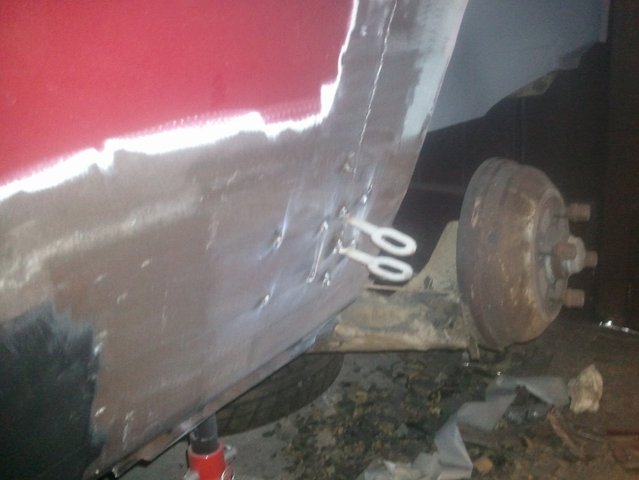

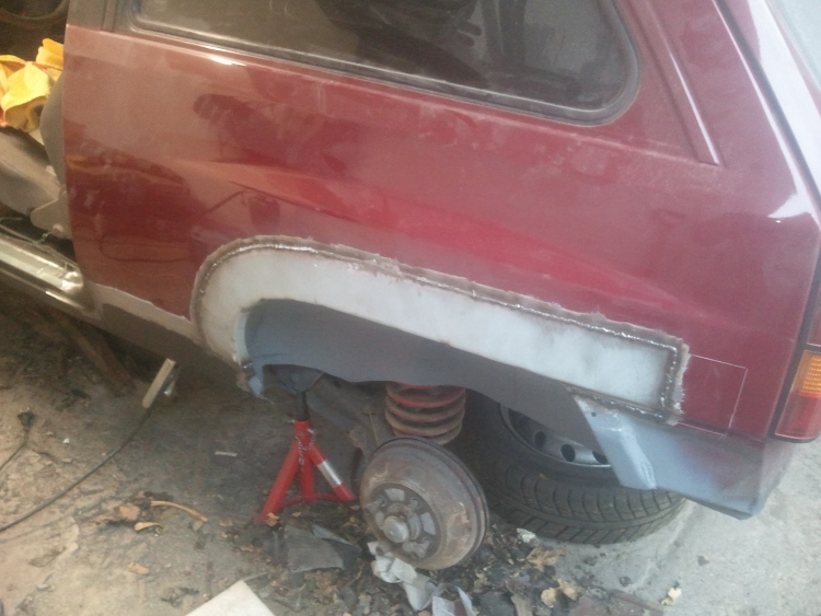

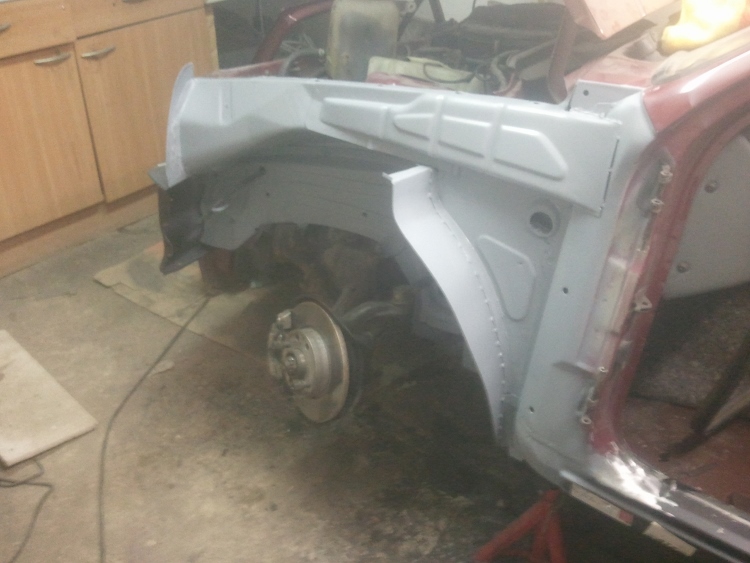

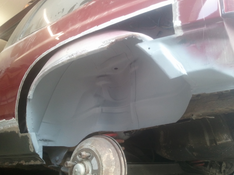

Radlauf ist drin. Soweit okay, unterhalb hab ich ordentlich Verzug, das muss ich wieder bisschen rausholen. Mit nem Spotter wäre das ganz geil, hab ich aber leider nicht. Mein Winkelschleifer Nummer 2 hat es auch zerlegt, da musste ich dann leider zwangspausieren.
Finde, der Klokkerholm Radlauf hat besser gepasst als dieser.
Schönes Wochenende. :top:

Schweist Du auf Stoß? Hab das was Du mit dem Radlauf gemacht hast auch gerade durch, blos habe ich die Kante abgesetz und das Repblech gelocht.
Habe das Problem das wenn ich auf Stoß schweiße, bei 0,8mm schnell durch bin und dann der Schweißdraht im inneren absteht und das wollte ich nicht.
Die Radläufe hab ich auf Stoß geschweißt, ja.
Dann versuche es mal mit weniger Schweißstrom und / oder nehm die Drahtzufuhr bisschen zurück.
Was ich aber gemerkt habe, beim absetzen muss man definitiv nicht so genau arbeiten. Und man hat auch nicht so einen Verzug, weil man das Blech ja gleichzeitig mit dem absetzen etwas stabilisiert.
Soll halt aber rostanfälliger sein, durch das doppelte Blech was dadurch entsteht.
Wenn du es gut konservierst danach sollte das aber auch anständig halten.
Das der Schweißdraht manchmal nach innen "durchrutscht" ist mir gestern auch ab und an passiert. Da darfst du nicht direkt auf den Spalt halten, sondern etwas auf den Rand punkten und leicht verziehen.

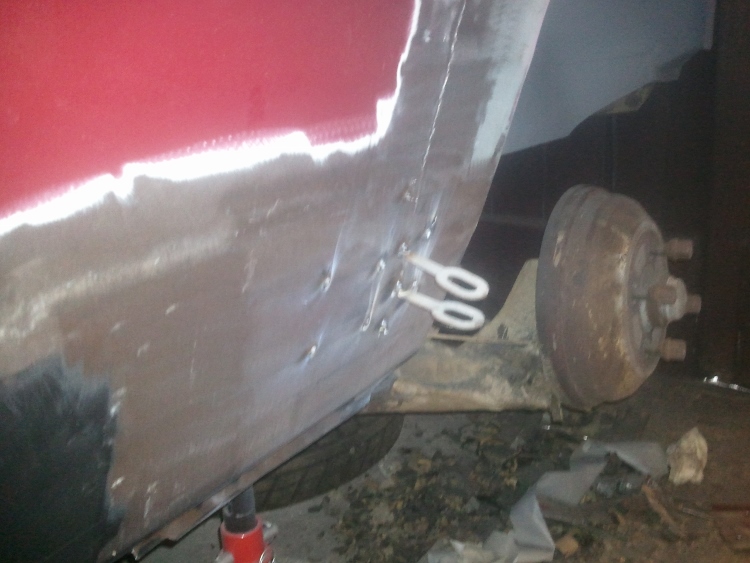

Freu mich schon auf morgen, hab von Arbeit den Rückschlaghammer und einige Ösen mitgenommen, damit sollte sich das ordentlich ziehen lassen. Neuen Winkelschleifer kann ich auch testen. Ist ein Black&Decker für 29€.

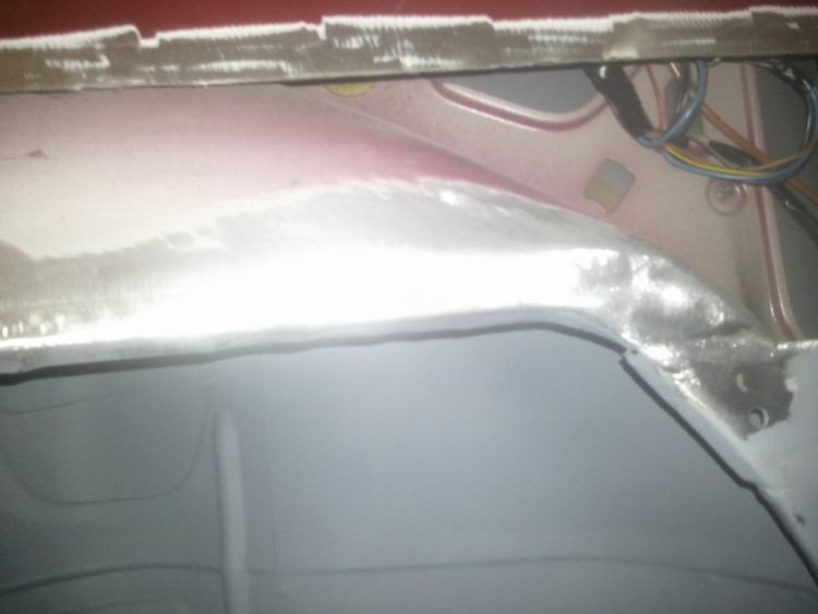

Heute dann "gewichst" und verputzt, jetzt ist es fertig für den Spachtel. Vielleicht mach ich die Endspitze doch noch schön. Sieht ziemlich bescheiden aus. Auch wenn man es später eh nicht mehr sieht.

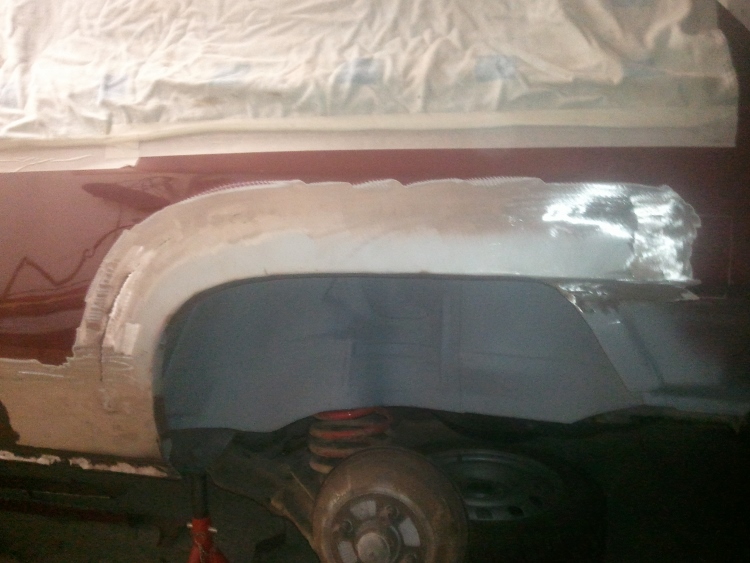

So, ich durfte noch mal raus... :lol:

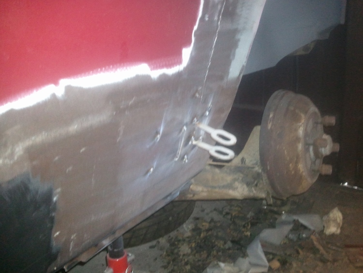

Rausgekommen ist das. Endspitze doch noch ordentlich gemacht, halbwegs.
Den Rest macht der Spachtel. Noch eine Ecke am Heckblech einsetzen, dann bin ich doch tatsächlich durch mit den Schweißarbeiten, ich fass es nicht. War ja gar nicht viel... :lol:
