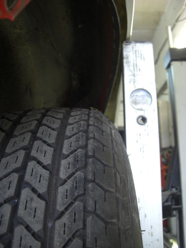

In der F wird das noch toleriert mit der Reifenabdeckung wenn es eingetragen ist , aber in der H wäre das zu wenig , spreche da aus eigener Erfahrung !
Beiträge: 531
Würde es auch gerne mehr abdecken... Nur so ohne weiteres nicht machbar. Für nächste Saison werde ich das aber vormerken...

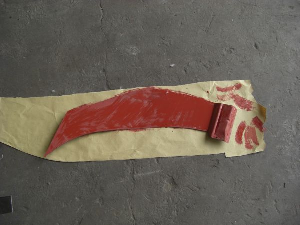

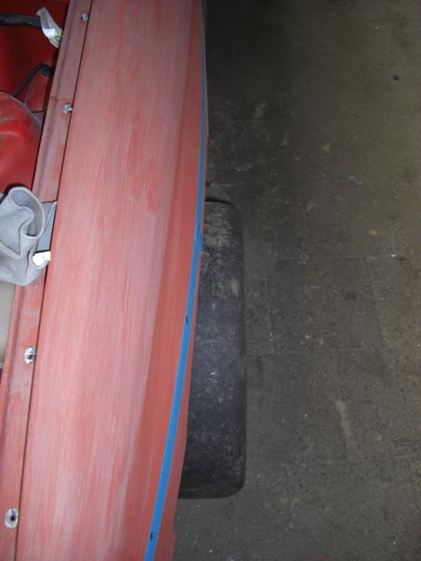

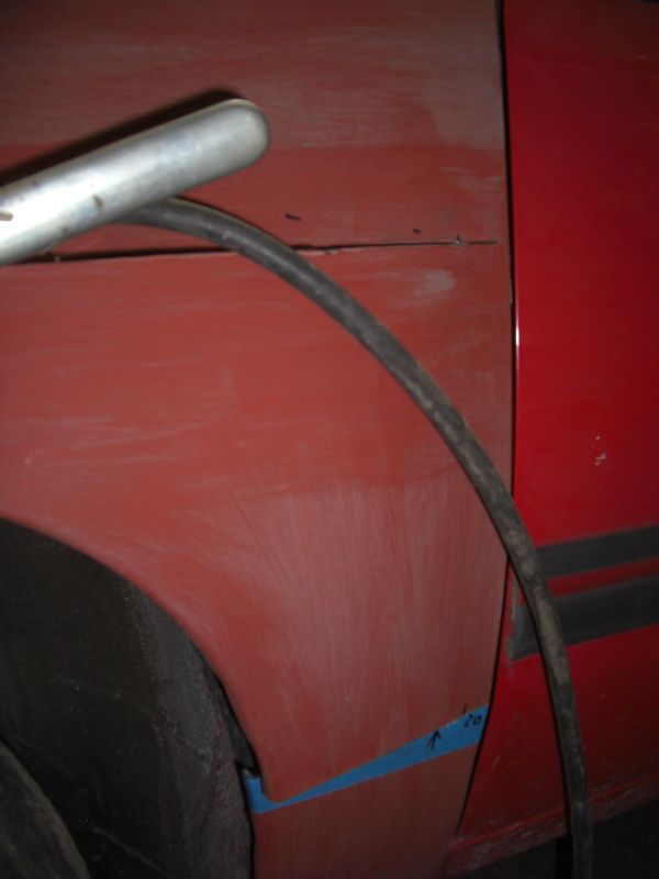

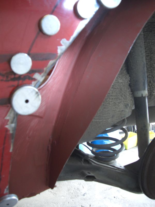

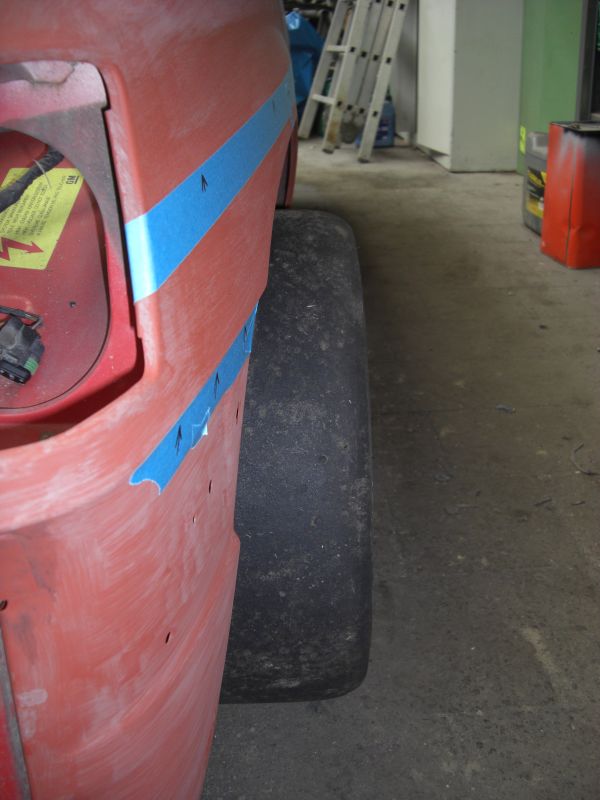

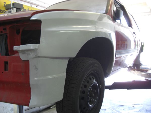

So hier gibts auch etwas neues zu berichten. Habe die Woche einen Satz gebrauchter Kotflügel Sandstrahlen lassen und heute mit dem ersten angefangen zu verbreitern.
Hier mal ein kleiner Eindruck der Ausgangssituation...
Beiträge: 531
Und hier die ersten Schritte zur Abdeckung...
Bitte nicht schimpfen. Ist weder fertig noch in Form gebracht. Werde das Endergebnis natürlich posten...

Alter Vatter...
Beiträge: 531
Ja Michi, ich weiß! Es sieht ziemlich rustikal aus... Aber frei nach dem Motto: Form follows function!
Na das sieht doch mal breit aus! :top:
Beiträge: 531
Breit ist es auf alle Fälle... Hoffe man kann es auf dem Foto erkennen?!
Das mal amtlich und erinenrt mich etwas an der Lancia Delta Integrale, der hat ja auch so nette Pausbacken :top:

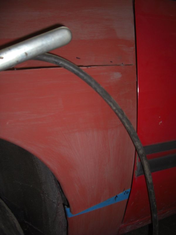

Ich bin mir nun nicht sicher ob auch in der f gefordert, aber in der H brauchst du 180° abdeckung. Da du nun ja eh am bauen bist, würde ich es auch gleich so machen, das es auch h konform wäre, falls du mal in die h wechseln willst ;)
Da reicht das so wie es auf den Bildern ausschaut derzeit noch nicht aus.
Beiträge: 531

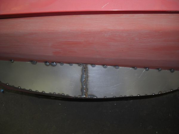

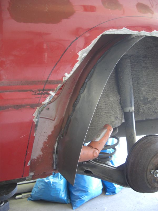

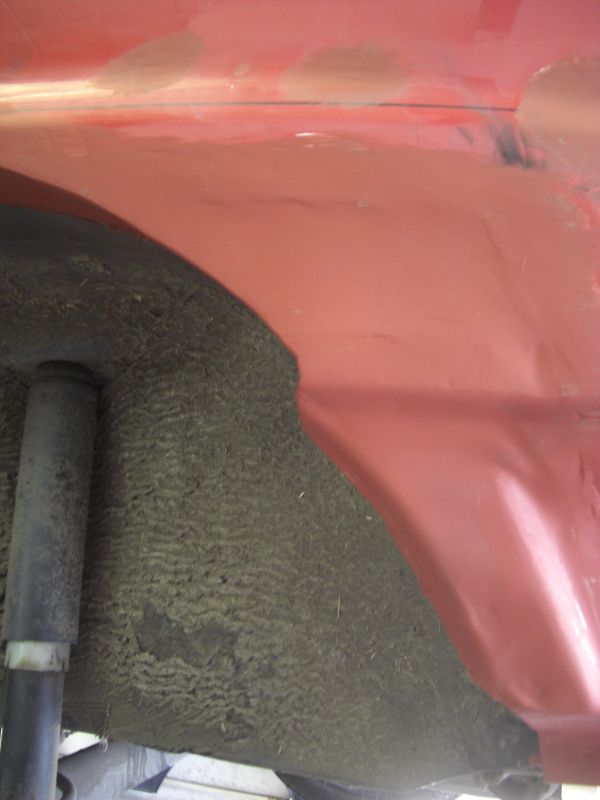

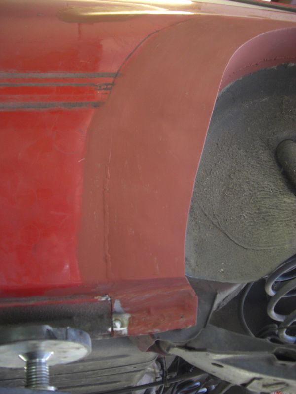

Heute mal etwas Flickwerk betrieben am hinteren linken Radlauf...

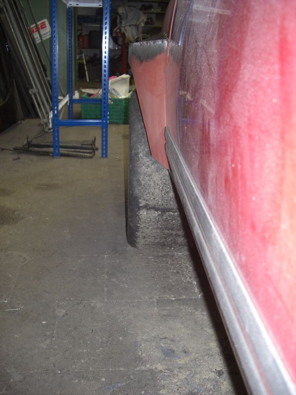

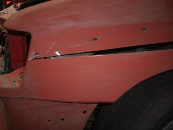

Beiträge: 531

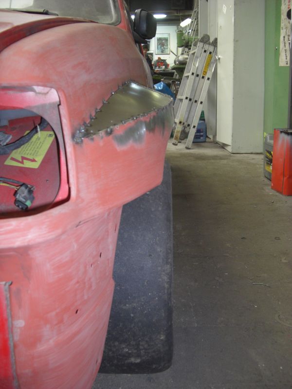

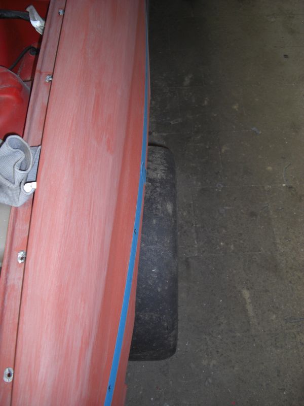

Und hier ein kleiner Vorgeschmack, wie es in Sachen Verbreiterungen weiter gehen wird...
Kotflügel werden natürlich noch regelkonform zu Verbreiterungen des originalen Kotflügels umgearbeitet...

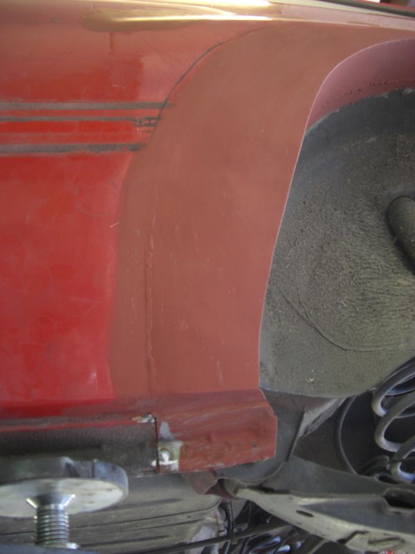

Beiträge: 531

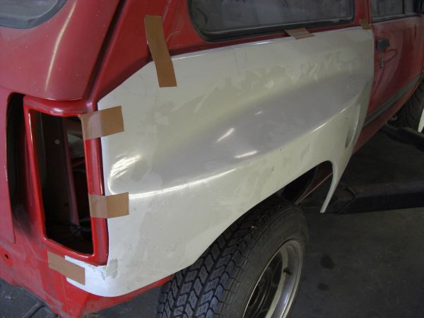

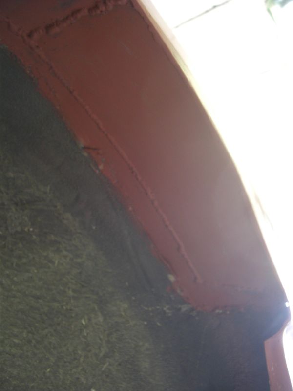

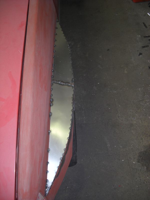

So. Das linke Radhaus ist soweit vorbereitet um die Verbreiterung anzupassen und zu montieren. Und mal ein Vorgeschmack wie es in etwa aussehen wird...

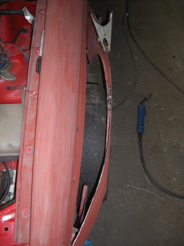

Öhm, ich bin nun etwas Verwirrt.
Erst machst du es aus blech und nun doch mit dem Breitbausatz aus GFK? Oder hast nu zwei zum aufbauen?
www.pylonenjäger.de
Beiträge: 531
Baue keine zwei. Baue nur den einen. Der Ansatz, den ich in Blech gemacht hatte, hat mir nicht gefallen. Daher habe ich mich entschieden es in GFK zu machen...
