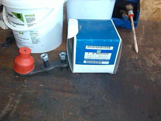

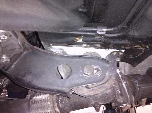

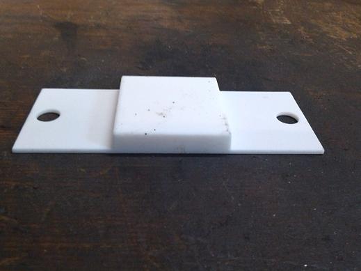

Auf der Suche nach dem Gewackle beim Beschleunigen, hab ich mal angefangen Teile zu tauschen.
Original Opel Traggelenk, ja es gibt sie noch
Antinikplatte aus Kunststoff verbaut. Gibts ab voraussichtlich nächster Woche bei mir. 12€ inkl. Versand.
Rechte, äußere Gelenkwelle erneuert.
Alles ohne Erfolg.
Seltsamerweise hab ich bei beiden Corsa das gleiche Problem, obwohl beide völlig unterschiedliche Wellen und Umbausätze haben
Alles ohne Erfolg.
