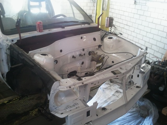

motorraum ist fertig mit brantho gestrichen. werd aber wohl im oberen bereich der spritzwand und an den domen nochmal eine schicht mit ner rolle auftragen. optik mit pinsel gefällt mir da nicht so gut.

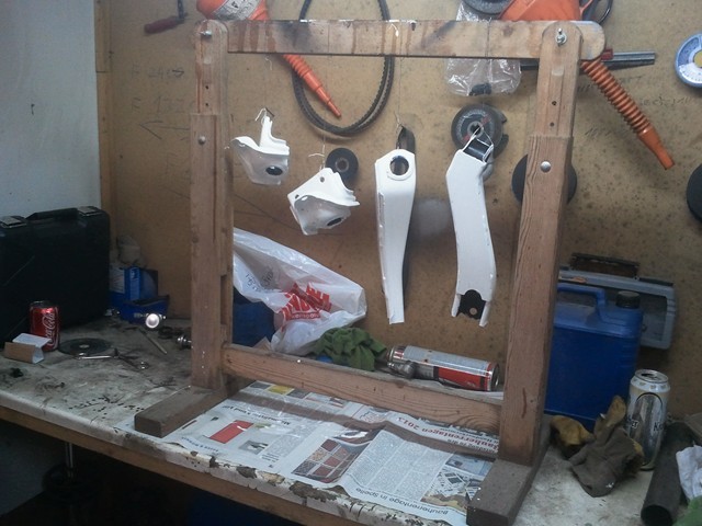

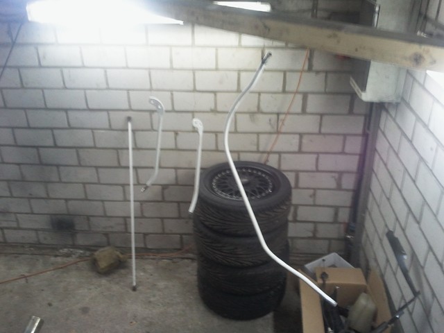

vorderachsteile und den stabi für hinten hab ich dann mit brantho gelackt.
Va-teile [640x480].jpg (54.86 KiB) 32060 mal betrachtet
va-teile 2 [640x480].jpg (79.24 KiB) 32060 mal betrachtet

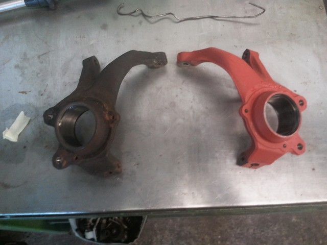

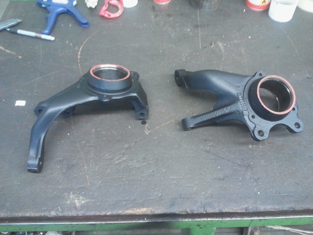

vorderachse komplettiert und mit pu-Buchsen eingebaut (ist ja voll easy die zu verbauen,hatte das noch nie gemacht)
neue traggelenke gabs auch direkt :)
ein radlager war eh schrott, also hab ich besser mal beide neu gemacht. da die achsschenkel grad nackig waren wurden die auch direkt geschliffen, grundiert und geschwärzt
achsschenkel 1 [640x480].jpg (53.74 KiB) 31992 mal betrachtet
achsschenkel 2 [640x480].jpg (67.48 KiB) 31992 mal betrachtet
va-montiert [640x480].jpg (82.14 KiB) 31992 mal betrachtet

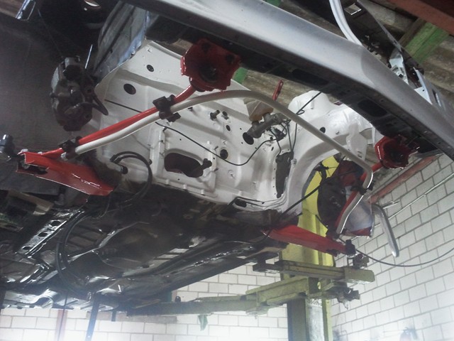

gestern abend kam mein pulverbeschichter noch vorbei:

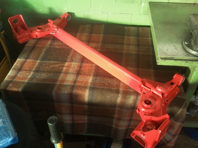

einmal GSI-Hinterachse in RAL-3000 :D

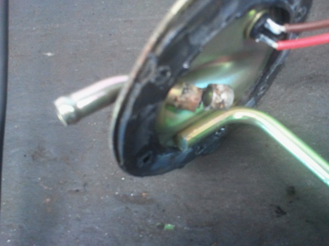

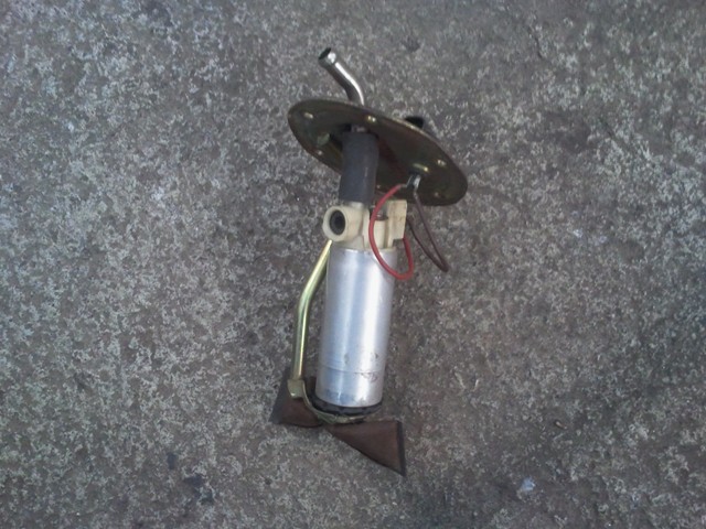

standard tankverschluss vom corsa mit c14nz. unten an der pumpe ist hier das filtersieb als so eine art säckchen gemacht. das muss weg. dann kann man die pumpe aus dem halter rausfriemeln. unter der pumpe ist noch eine gummiunterlage und oben zwischen deckel und pumpe ein kurzer, dicker schlauch. den schlauch kann man, sofern er nicht porös ist, weiter verwenden. die gummiunterlage passte bei mir nacher nicht mehr.

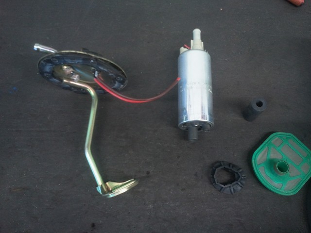

so sieht der halter dann ohne pumpe aus. die stromversorgung ist bei der originalpumpe mit so einer art stecker angeschraubt. bei der grossen pumpe (rechts im bild) sind die kabel angelötet, deshalb stecker abschneiden.

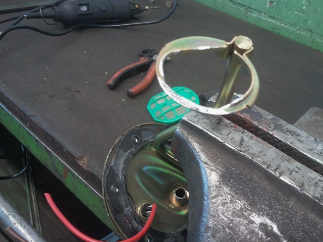

die 3-bar pumpe ist etwas dicker und etwas länger als die corsa-pumpe also
muss der halter für die grosse pumpe etwas bearbeitet werden. von der runden aufnahme unten habe ich mit einem dremel auf einer seite material abgeschliffen. einmal ein stück von dem rand der nach unten weggeht und zur versteifung des blechs dient. dann hab ich das loch im blech selber noch etwas vergrössert.
wenn man die grosse pumpe vorher in den halter steckt sieht man eig schon wo es kneift. den ausschnitt am besten soweit vergrössern das man das sieb unten komplett draufschieben kann und nichts iwo scheuert. die pumpe passt vom durchmesser genau in das blech.
danach muss oben innen am deckel der anschluss noch etwa 7-8mm gekürzt werden weil sonst die pumpe nicht drunter passt.
man sollte aber soviel stehen lassen das man den schlauch noch weit genug drauf schieben kann.

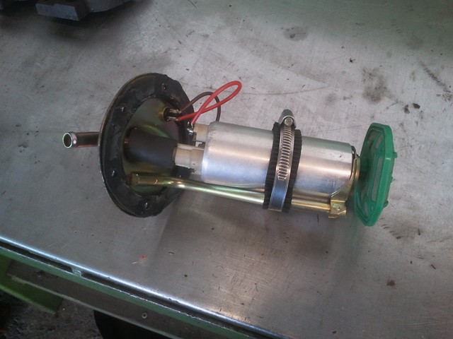

dann alles zusammenbauen. pumpe in den halter stecken und den schlauch zwischen pumpe und deckel machen. bei mir war zwischen dem stutzen an der pumpe und dem am deckel noch ca. 5mm luft. unten dann das sieb drauf stecken. drauf achten das das sieb ganz drauf geht, wär blöd wenn das nacher im tank abfällt.
dann wirds nochmal fummelig beim anlöten der kabel. man könnte theoretisch auch kabelschuhe nehmen aber das war mir iwie zu unsicher.
ich hab dann noch zusätzlich um die pumpe und den halter eine schlauchschelle mit gummiunterlage gemacht weil die pumpe etwas wackelig im halter hing. weiss nicht ob das unbedingt notwendig ist aber mir gefiel das iwie besser.

Also wenn Du die große Pumpe so verbauen willst wie es auf dem letzten Foto ausschaut wird das nix :!: Da ist dieser schwarze moosgummiartige Verbindungsschlauch zwischen Pumpe und Deckel zu sehen, der serienmßig die kleine Pumpe mit dem Deckel verbindet. Und genau da liegt der Fehler!
Bei 3bar Benzindruck sprüht der Sprit da überall raus, das Moosgummischlaüchlein hält den Druck nicht!! Da muss ein Stück Benzinschlauch samt 2 Schlauchschellen hin!

da hat Mr. Smith recht selbst mit schellen und den moos gummi schlauch wird das nix weil die schellen den schlauch zu sehr zerqueschen
das beste is ein DOPPEL wandigen spritt schlauch nehmen und wirklich hochwertige schellen, es wer schaden wen dein kleiner irgendwan nicht mehr läuft und du suchst wie blöde den fehler ;) haben schön viele hinter sich das problem ich kenn aus mein bekannten kreis 4 leute die das problem hatten
