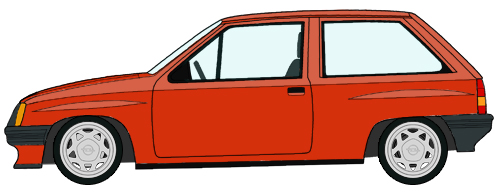

Ich glaube, so soll er mal werden :)

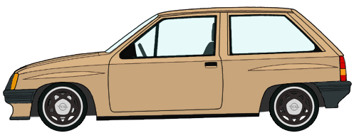

oder lieber doch so?
Hmm weiß auch nicht :)
Re: 87er Corsa LS
Verfasst: 22. Dez 2010, 21:08
von ZebRockSki
Belass es bei dem rot! :wink:
