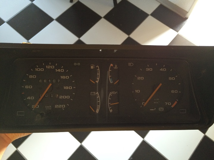

hab ich mir nen neuen Tacho zugelegt.
Ist mal etwas anderes...
...zu der restlichen Schrauberei! :lol:
