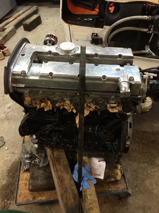

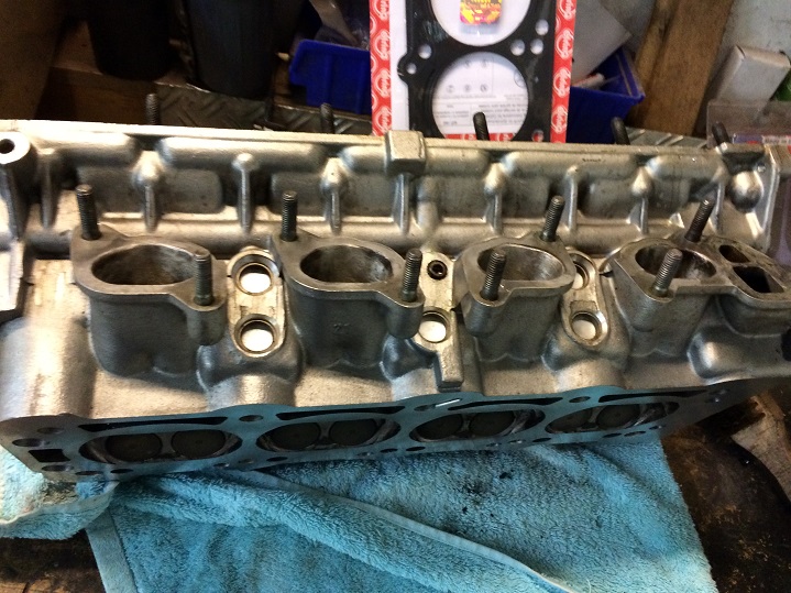

Mittwoch kam schon der Rückruf der Motorenfirma,
dass ich den Kopf abholen kann.
Das geschah am Donnerstag und direkt auch ein Angebot fürs (Auf-)Bohren eingeholt...
Somit konnte es Freitag direkt weiter gehn.

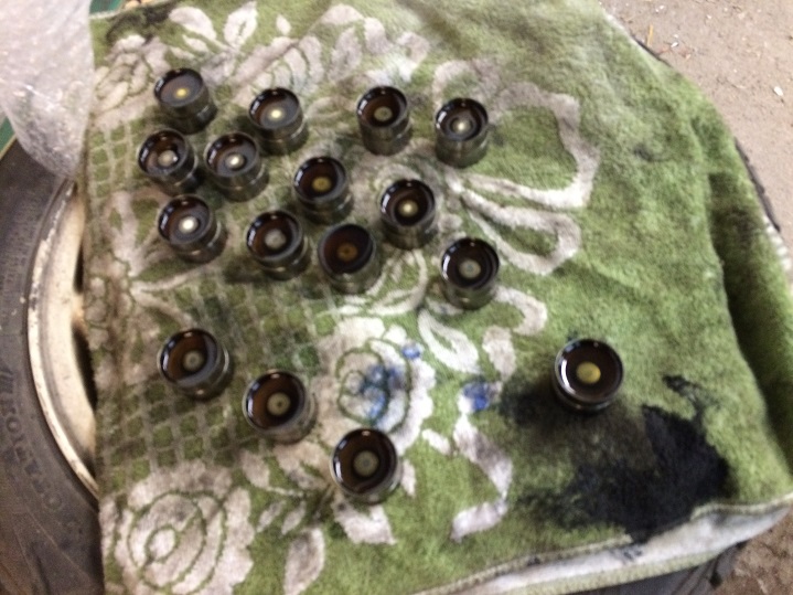

Hydros mit Öl fluten, Kopf inne und aussen reinigen, Öl- und Wasserpumpen prüfen und reinigen und
dann natürlich der Zusammenbau.
Diesmal ist auch eine Metall-Zyl.kopfdichtung drin.
Dazu gab es noch nen kleinen Filtern am Ventildeckel und die Drosselklappe bleibt sauber.
Lief alles recht gut soweit!
Und beim Block säubern hab ich noch ne Nummer gefunden (siehe Bild).
Was sagt sie aus?

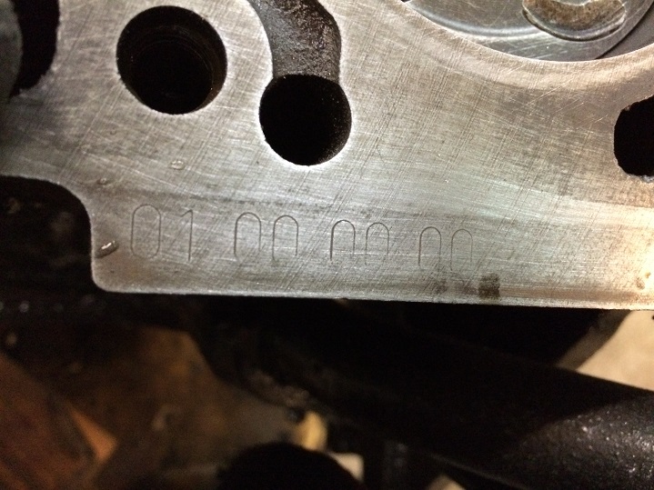

Was sagt sie aus?

Das mit der Nummer ist ne gute Frage.

Solche genullten Nummern findet man eigentlich auf Austauschmotoren.

Hab mal folgende Antwort kopiert:
Hoi,
00 heißt der Zylinder hat genau 86,00mm.
01 heißt der Zylinder hat genau 86,01mm.
99 heißt der Zylinder hat genau 85,99mm.
Dazu ist auch der Kolben angepasst. Normal hat ein XE Kolben 85,97 bei 00.
Dann 85,86 bi 99 und 85,98 bei 01.
Falls du die Kolben ziehen solltest bitte auch wieder so einbauen wie Sie drin waren. Das Maß sollte auch auf den Kolben stehen.
MFG
__________________
Würde auf jeden Fall zu der Zahl 85,97 auf den 4 Kolben erklären.

Die XE Blöcke haben alle dort so eine nummer und ihre Motorkennzeichnung + Nummer auf diesen Steg am Getriebe.
Übrigens haben Schmiedekolben ein weit größeres Einbauspiel, so das man diese auch von oben erkennen kann, ahand des Kolbendurchmessers und nicht nur von unten am (P).
Falls die Leute mal bei den alten 2.5er nach Schmiedekolben schauen wollen, muss mal schauen welchen Durchmesser sie genau haben.

Richtig, am Getriebesteg ist dann die Kennung eingeschlagen.

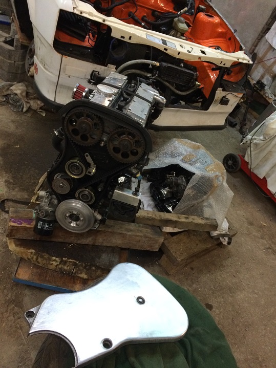

Andere Leute in meiner Heimatstadt gehen bis Nachts um 2 Uhr trinken und
ich mache mich dreckig...
Und es hat sich soweit schonmal gelohnt.

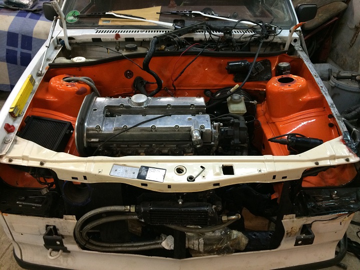

Der Motor ist wieder komplett zusammen, der Zahnriemen etc ist drauf und
alles dreht sich so, wiie es soll.
Dazu hab ich mich unter anderem auch nochmal der Zahnriemenverkleidung gewidmet.
Nun hat sie ein glanz-gebürstetet Finish.

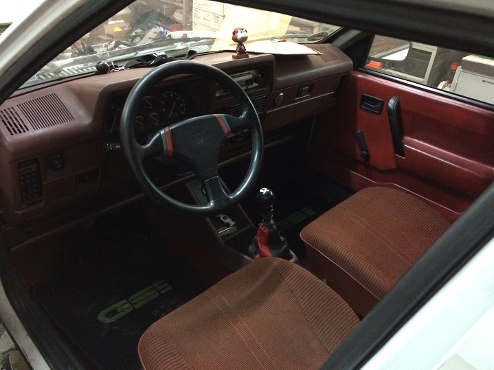

Der Motor hängt (nach langem Gerödel, alleine) in der Karosse.
Das Bearbeiten der Motorhalter hat sich richtig gelohnt.
Das Getriebe hängt ein Stückchen höher und der Motor gerade.
Die Seile der Schaltung sind Montiert, sowie ein paar weitere Teile auch.
Leider hat sich die Halteklammer eines Seiles an der Schaltkulisse geöffnet,
was bedeutet, Schaltung neu einstellen.
Der Innenraum ist fertig (fast).
Das neue Lenkrad ist an der elektrischen Lenksäule (vor-)montiert.
Dann musste ich feststellen, das die Momo-Nabe für Corsa A nicht auf die Lenksäule vom B-Corsa passt.
Gut Aussehen und Anfühlen tut es sich schonmal gut, jetzt brauche ich nur noch ne passende Momo-Nabe...
Im ganzen aber alles ok.

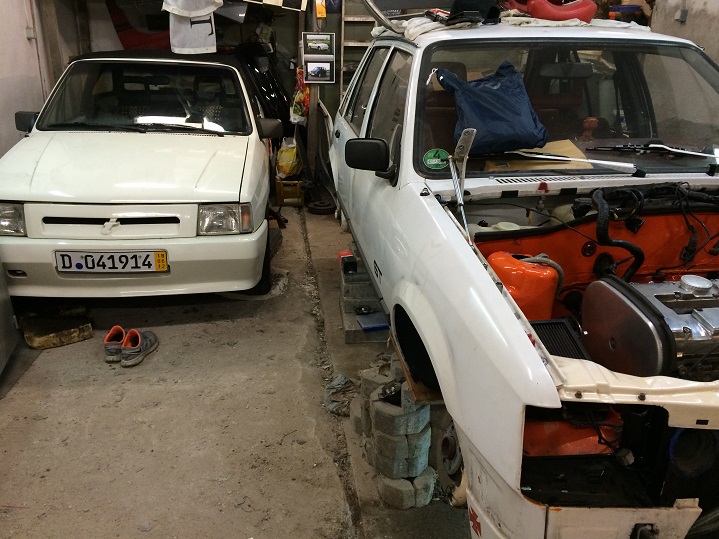

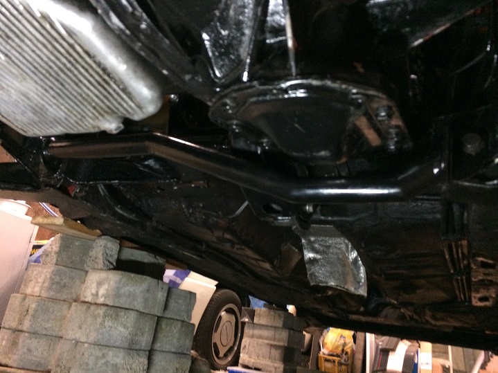

Das Kleinigkeiten echt so viel Zeit verschlingen...
Soweit ist der Motor mit Anbauteilen zusammengebaut und
verkabelt ist auch alles.
Stützlager der geteilten Welle ist auch verbaut.
Dazu hab ich auch noch Kompressormichels Querlenkerstütze verbaut.
Passt wie Ars*h auf Eimer!
Neue Kühlwasserleitungen hab ich auch verlegt,
damit der anders platzierte Kühlmittelbehälter auch in Dienst tretten kann.
Ganz skuriell, die Momo-Nabe hat genau die selbe Zahnanzahl und Durchmesser,
wie die Lenksäule auch.
Mein kleines Duo!
Und schon war die Nacht wieder vorbei...
