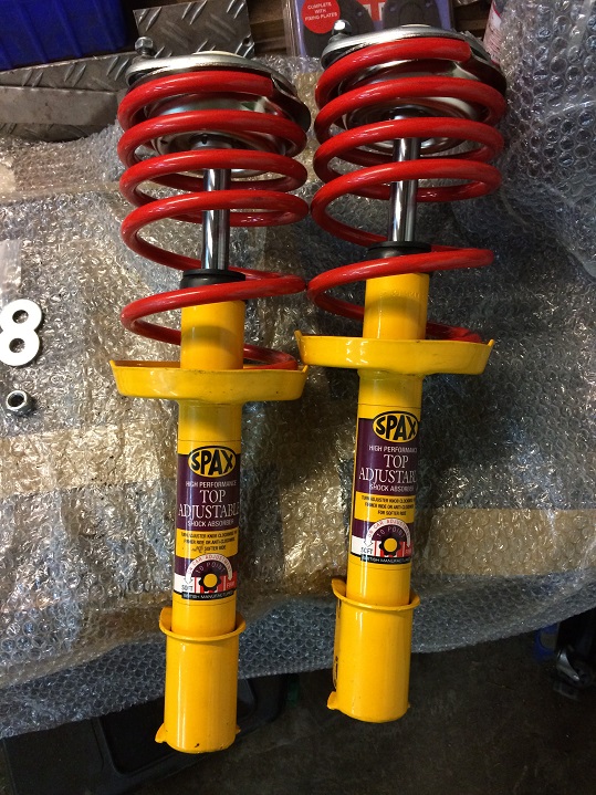

Das neue Fahrwerk ist jetzt komplett und eingebaut.
Wie gesagt,
härteverstellbare Spax-Dämpfer in Kombination an der VA mit den eingetragenen KAW-Federn.

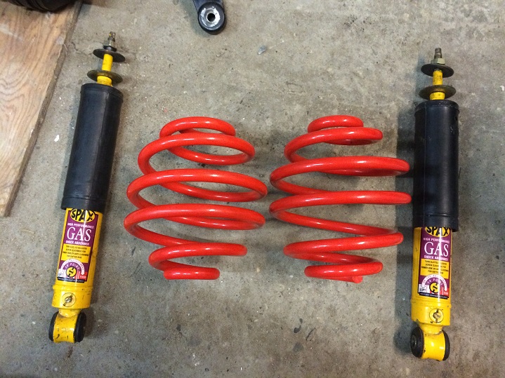

An der Hinterachse sind die selben Dämpfer, nur sind jetzt die Federn eine Idee kürzer.
Passend zum Dämpfer -60mm!!! :mrgreen:

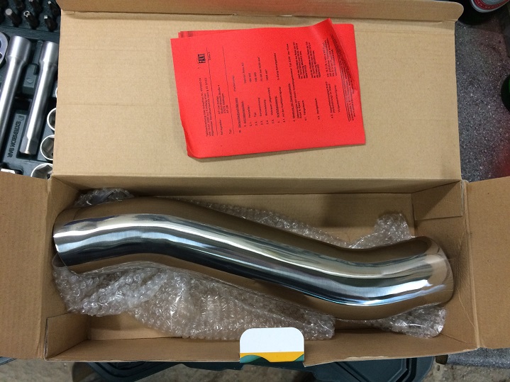

Die Auspuffanlage werde ich mit Hilfe eines orig MSD und des eingetragenen ESD neu selber bauen.
Dafür hab ich schon fast alle Teile da, sowie das neue Endrohr. :mrgreen:

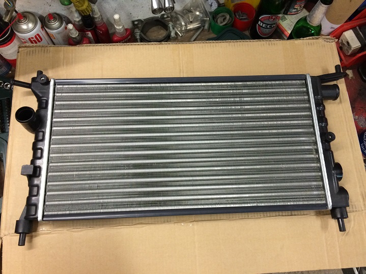

Durch den Kopfschaden (Öl-Wasser-Kanal) hab ich mich entschieden, einen neuen Kühler zu verbauen.
Corsa-a bietet mir persönlich aber nur zu kleine Varianten.
Somit musste ich zwat etwas anpassen, aber jetzt passt der neue Kühler. Netzmaß und Dicke ist größer.

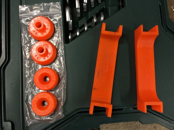

Für die Lenkung und die HA-Dämpfer gab es auch direkt nen neuen Satz PUs.

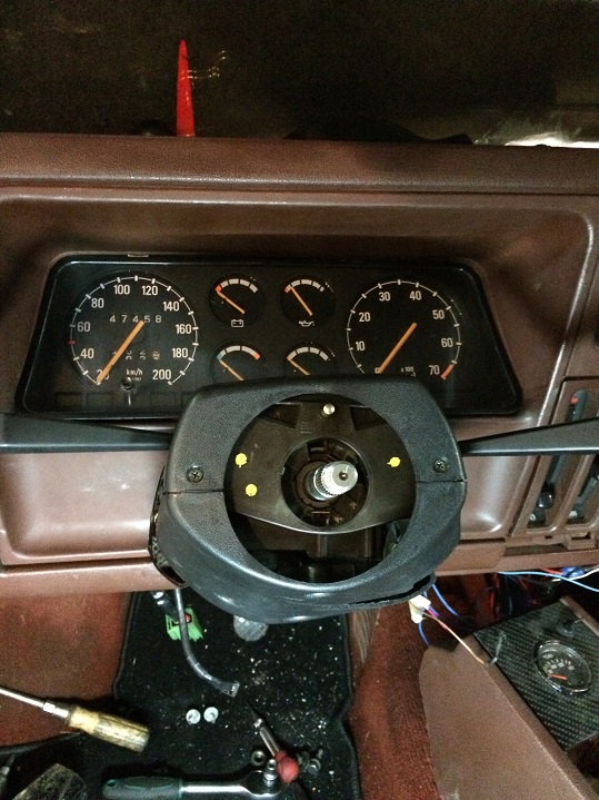

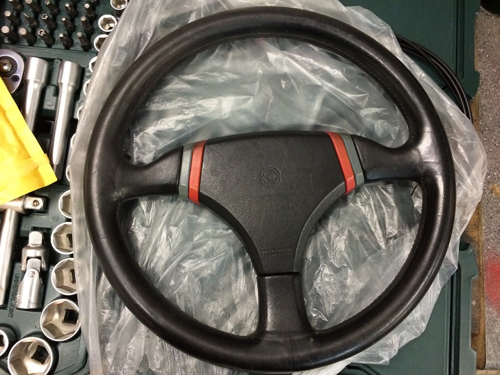

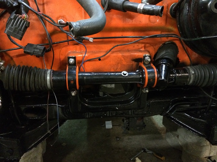

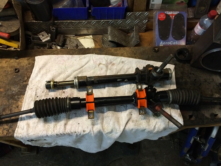

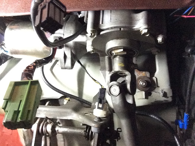

Und die E-Servolenkung.
Dafür gabs auch direkt ein passendes Lenkrad.
Da die Lenkung etwas tiefer baut, brauchen meine langen Haxen etwas mehr Platz. :lol:

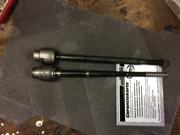

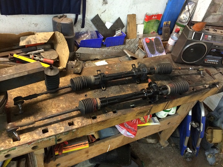

Das frisch gelackte Lenkgetriebe wartet zerlegt und frisch gefettet auf neue Spurstangen und -köpfe.
Hab dazu noch ein Poti-Set bestellt, womit sich die "Härte" der Lenkung eistellen lässt und
die unterschiedliche Schwergängigkeit behoben wird.

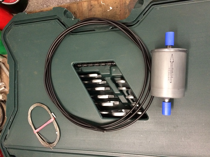

wie z.B. neue Handbremsseile und ein vom Durchlass größerer Benzinfilter hab ich auch gewechselt.
Leider kam die Meterware an Stahlflex-Benzinschläuchen nicht rechtzeitig an, um noch alle Leitung neu zu machen.
Besonders die der Pumpe, der Schlauch ist nämlich bereits 3x eingerissen (immer an der Schelle)...

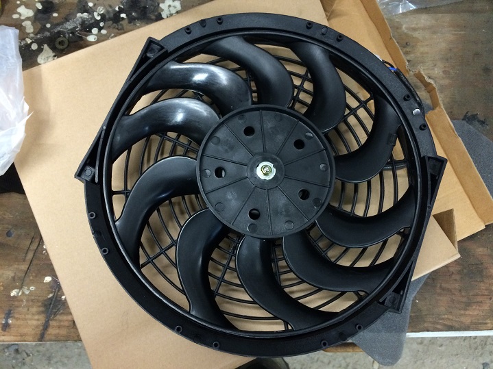

-Der neue und flachere Lüfter für den neuen Kühler.
Schön ist auch, das sich die neue Position etwas weiter vom Krümmer weg befindet.

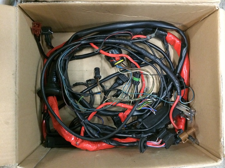

-Hab dann auch noch einen Kabelbaum inkl. Steuergerät geschossen.
Mir hatte schon öfter mal jemand gesagt, ich sollte den KBB mal tauschen. :wink:
Der *Neue* ist auch direkt schon kleiner wie der Jetzige. :mrgreen:
Die el. Lenkung... :roll:
Nie wieder mit eingebautem Amaturenbrett.
Die Montage der neuen Axialgelenke war ja easy, aber dann der Einbau...
Mit ein paar gedrehten Abstandshaltern und viel Fluchen, ist die gesamten Lenkung nun verbaut.
Nächste Woche dann noch verkabeln und das STG versteckt einbauen.
Nur wo der Poti für die Lenkung hin kommt, weiß ich noch nicht genau...
Wenn noch Zeit überbleibt, kümmer ich mich nochmal um die Lenkverleidung.
Dann mal in schön. :lol:

Hallo Streifenhörnchen.
Super, dass dir die Dämpfer bisher gefallen. :lol: Auf dem Bild mit den montierten Federbeinen erkenne ich, dass du Tieferlegungsfederteller und dazu Zubehör-Domlager verbaut hast. Passt das? Kannst du das Domlager drehen, ohne das es an den Federteller anstößt und das auch, wenn es einbisschen im Gummi "kippelt"??? Prüfe das mal bitte nach, bevor du es einbaust. Meiner Erfahrung nach, passt es nämlich nicht. Hatte ich jetzt zumindestens schon mit 3 verschiedenen Domlagern und 2 verschiedenen Federtellern.
Ansonsten weiter so. :top:
Re: Mein neuer 5er
Hey Tomy,
ja bis dato bin ich zufrieden.
Der Rest ergibt sich beim fahren und einstellen.
Das siehst du richtig.
Sind tieferlegungsteller, damit da Wagen passend zu den neuen HÄ-Federn komplett auf 60/60 steht und
nicht wie vorher 50/30.
Die domlager sind "verstärkte", marginal härter wie Orig Teile.
Drehen lässt es sich schon noch relativ gut,
aber kippelnist nicht.
Wie läufts bei Dir?
Re: Mein neuer 5er
Kippeln sollten sie schon, da sie sich beim fahren ja auch "seitwärts" bewegen. Probiere es mal mit original Opel-Domlager, wenn du noch welche hast. Da ist etwas mehr Platz.
Ich hatte sie damals aus genau dem Grund wieder rausgeworfen.
Re: Mein neuer 5er
Hab noch nen Satz da liegen.
Schaue es mir an.
Danke für den tip! :top:

Du hast die Powerflex Stabilager und 21mm GSI Zugstreben, ja?
Die verkaufen nämlich Lager für 16mm und 20mm, die dicken Zugstreben haben aber 21mm.
Also passen die trotzdem?
Mathias
Re: Mein neuer 5er
Ja das stimmt, hab ich verbaut.
Das passt soweit ganz gut.
Hab auf jeden Fall schon schlechtere gesehn.
