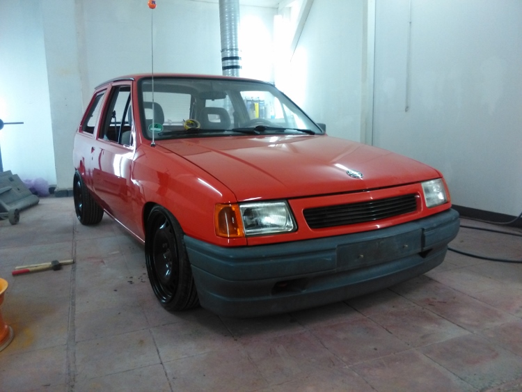

Was macht den der blaue mit der Kofferbrücke?
Wie bekommst Du denn die Frontstoßstange wieder gut drauf? Habe auch schon überlegt es einfacher zu machen als ich, schraube komplett ab.
Wie kommst Du an die Schrauben der Träger, und wie löst Du den Kunststoff vom Träger?
Die Frontstoßstange ist nur vorn in den Träger eingeclipst. Die lässt sich abziehen. Muss man mal herzhaft dran rupfen, dann kommt die einem schon entgegen.
Den Miamiblauen Corsa hab ich schon eine ganze Weile nicht mehr...ist aber in gute Hände geraden und wird gepflegt und gehegt!
Was für einen Spritzspachtel verwendest Du den? Lasst Du ds ganze auch immer paar Tage stehen bevor neuer Arbeitsgang?
Hast Du im Frontbereich das Graue aus der Dose?

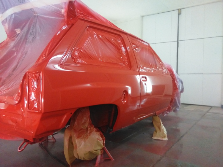

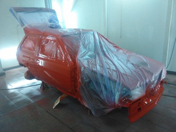

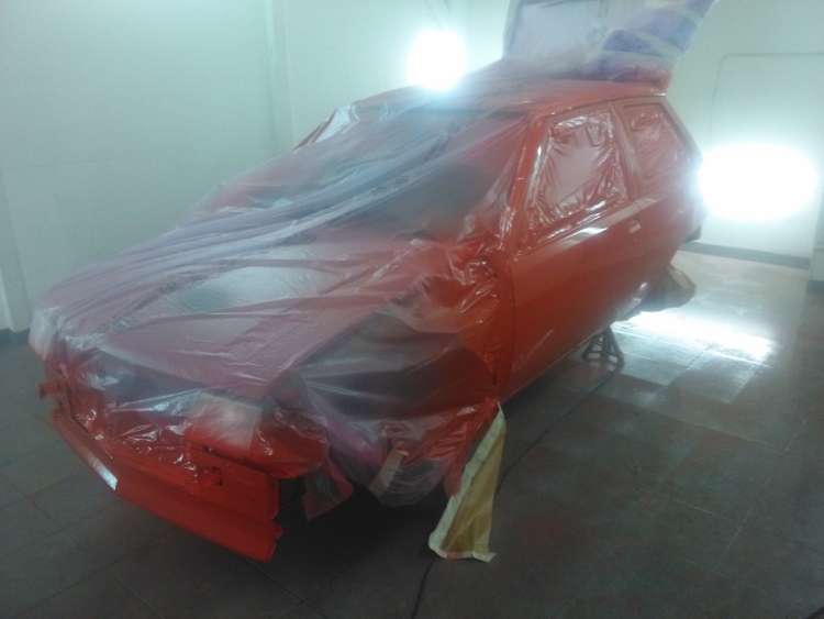

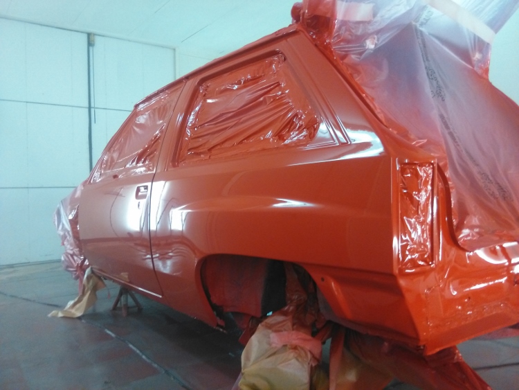

So, heute gab es eine Farbdusche für den Kleinen. Dafür das es in der Garage gemacht ist, schaut es ganz gut aus. Morgen noch polieren, dann kann ich das Thema Lack an den Nagel hängen...
Spritzspachtel ist von Lesonal, das graue ist Dosengrundierung und je nachdem. Ein bis 2 Tage stande das im Regelfall bevor ich weiter gearbeitet habe.

Top, das geht alles in der Garage, ich lackier auch alles in der Garage.
Ich sehe keine Orangenhaut, super geworden ! Bist Du zufrieden? Lack Uni Standox ?
- JuppesSchmiede
- Beiträge: 2611
- Wohnort: MG in NRW
Wenn man es kann, hat man auch keine Orangenhaut.metaboo hat geschrieben:Ich sehe keine Orangenhaut, super geworden ! Bist Du zufrieden? Lack Uni Standox ?
Danke. Orangenhaut nicht, dafür vereinzelt paar Näschen und Dreckeinschlüsse im Lack. Die polier ich morgen aber weg und dann ist´s gut.
Kein Unilack in dem Sinne.
Hab es in 2 Schicht lackiert. Wasserbasis und dann Klarlack. Meines erachtens immer besser als reiner Einschicht Unilack. Lässt sich auch schöner polieren.

Jo da hast Recht, hätte ich auch in 2 Schicht mit Klarlack gemacht.

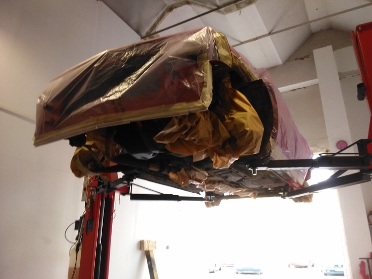

Hab wieder bisschen was geschafft am WE.
Poliert ist der gute Wagen, dann heut noch bisschen abgedichtet, abgeklebt und wachshaltigen Unterbodenschutz aufgetragen. Leider ist dieser mir dann ausgegangen...muss ich mein Werk morgen zu Ende führen. Das Zeug bleibt wirklich die ganze Zeit klebrig, gleichmäßig schwarz sieht der Unterboden doch gleich viel schicker aus.

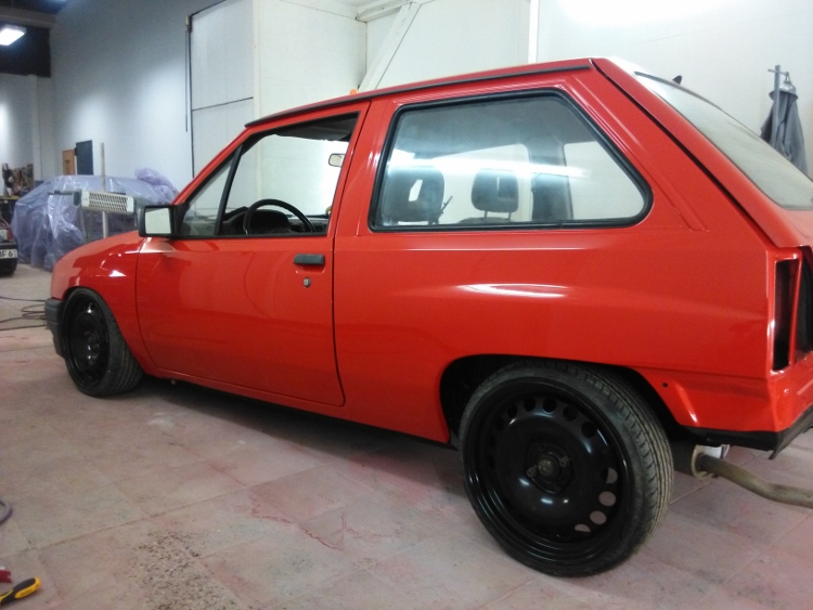

Heute hatte ich bisschen freie Zeit und diese wurde gleich genutzt.
Denke mal morgen bekomm ich ihn von aussen fertig.
Hinten ist der halt noch hoch wie Ast...leider.
Hab mir gerade paar FK Federn bestellt, ca. 65 mm VA/HA. Die werde ich hinten mal probieren, kann nur besser werden.
