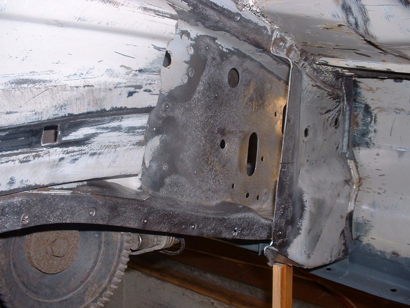

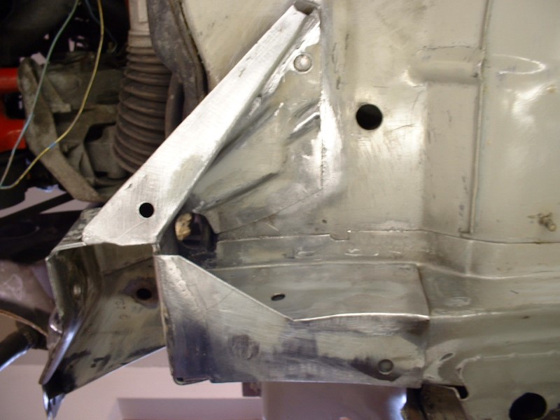

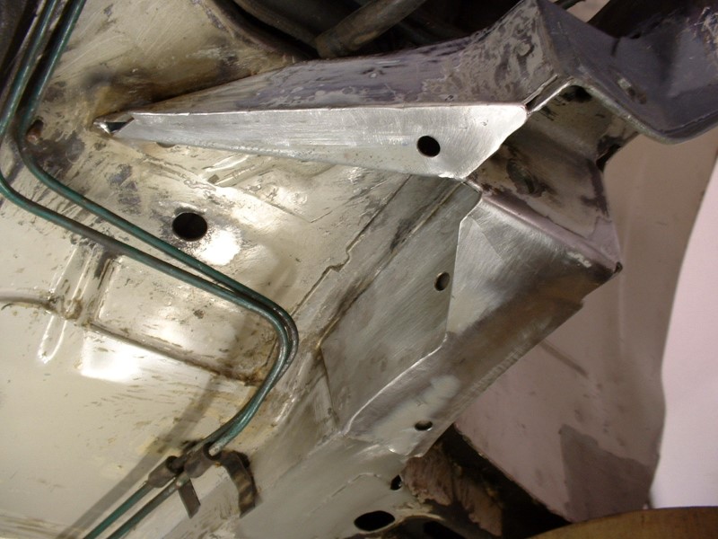

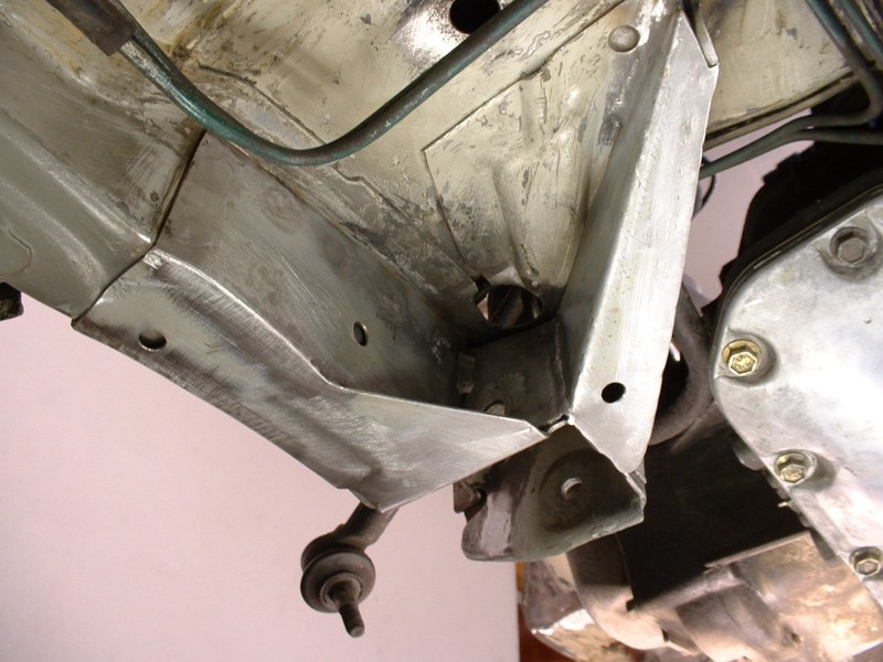

So der Verstärkungskram an der Querlenkeraufnahme ist auch drin. Hab ich alles aus 1,5er Blech gezaubert.
Alles wieder fein verschliffen, auch weil ich wollte, dass das möglichst Original aussieht...

Re: GSI Rettung
HAllo,
aus wieviel Bleche besteht die Querlenkerstabilisierung? Hast Du die seperat, oder am Fahrzeug erstellt?
MFg
MFg
Re: GSI Rettung
4 Bleche pro Seite.
Im Nachbarforum gibts da paar Vorlagen, so ganz passte das bei mir aber nicht.
http://corsafan.de/forum/thread.php?threadid=25245
Insofern liefs halt so, wie mit meinen ganzen anderen Blecharbeiten auch.
Abnehmen der Form per Papier an der Karosserie, Papierschablone anpassen, wenn das passt die Form aus Blech schneiden, biegen, anpassen an der Karosserie...
Hier hab ich halt zuerst das Blech Radhausseite verschweisst, dann das Blech Innenseite. Dann die Form für die Unterseite abgenommen, anpassen, anpassen...

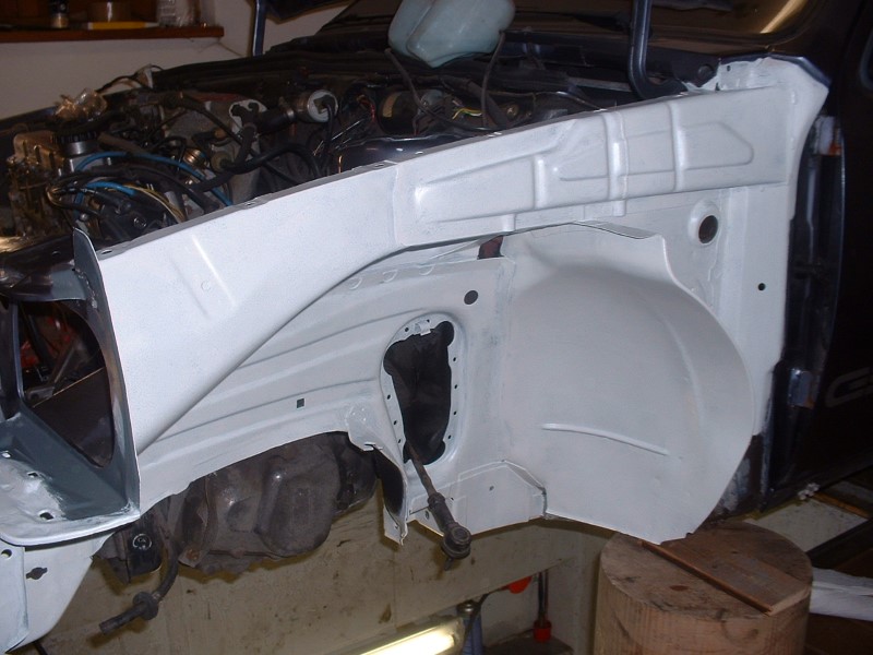

Linkes vorderes Radhaus endlich die erste Schicht Farbe, rechts wirds noch dauern...
Die Rostkatastrophe im rechten Längsträger ist bekämpft, das rausgetrennte Stück Verstärkungsblech nachgebaut.
Nun mal sehen wann ich wieder Lust auf schweissen hab...

- Links endlich mal die erste Schicht drauf...
- DSCF0005 (Andere).JPG (105.14 KiB) 87935 mal betrachtet

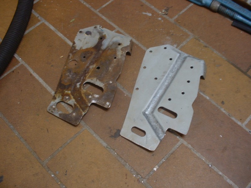

- Rost porentief rausgelutscht. Stellenweise nicht mehr das dickste, aber nicht durch...
- DSCF0003 (Andere).JPG (144.38 KiB) 87935 mal betrachtet
- Nachbaublech. Durch die Sicke kann man dann von vorne mit der Hohlraumsonde rein. Wäre schön gewesen wenn das vorher schonmal jemand gemacht hätte...
- DSCF0001 (Andere).JPG (98.39 KiB) 87935 mal betrachtet

Ich zieh den Hut vor deiner handwerklichen Leistung! Absolut exakt!
Glaube ein gelernter Karosseriebauer bekommt es nicht besser hin...geht ja auch gar nicht!

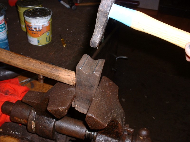

- Zweckmässiger, funktioneller Aufbau ;)
- DSCF0002 (Andere).JPG (113.42 KiB) 87928 mal betrachtet
- Teile, gut abgehangen.
- DSCF0003 (Andere).JPG (100.44 KiB) 87928 mal betrachtet
Re: GSI Rettung
Starke Leistung!!!
Und wie fand Dein Daumen das Dängeln!?
Re: GSI Rettung
Hervorragende Augen.
Das war scho im August, beim Unterbodenschutz abkratzen. Saudumm abgeplatzt und den Daumen mit schön Schwung an die Blechkante Scheinwerfereck vorne rechts drangeknallt. Also ganz ohne Hammer.
