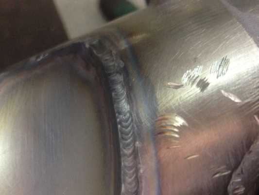

...von der Behälteraktion hab ich noch ein paar Bilder am Handy.
Damit später auch alles schön Platz hat;)
Nach dem schweißen wurde natürlich dann alles wieder von Hand verschliffen.
Stefan

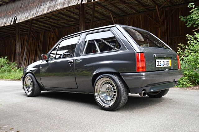

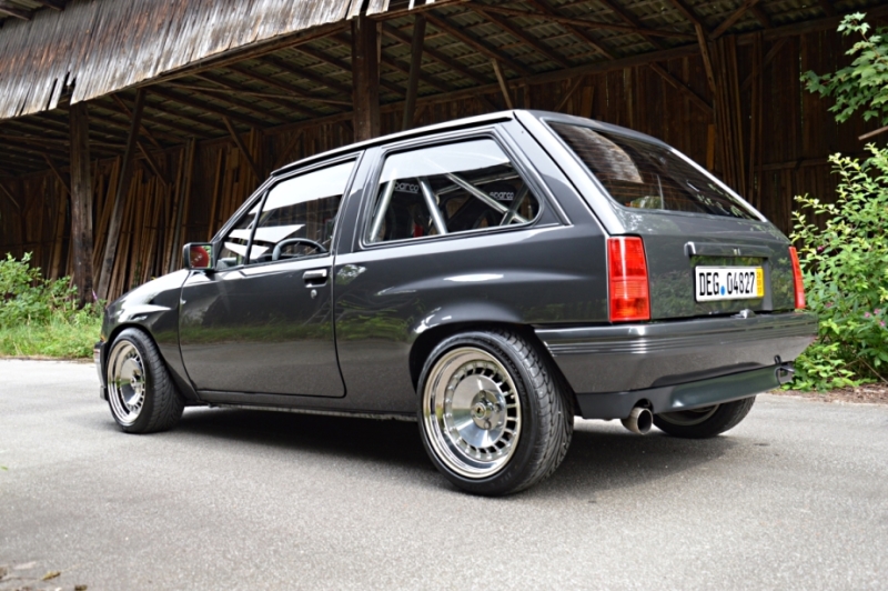

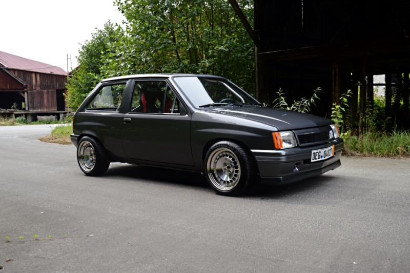

...und wenn ich schon dabei bin, binde ich mal Bilder von der Dropbox hier ins Forum ein;)
Stefan
