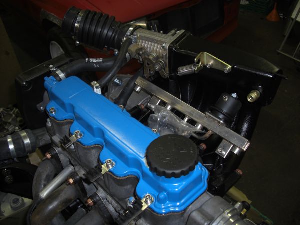

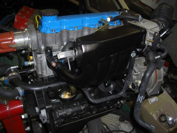

So nochmal ein kleiner Bilder Nachschlag. Nicht, dass es heißt hier würde nichts passieren...

- sehr gute und saubere arbeit ! respekt ! :mrgreen: -
wie hast du bitte aussen das nockenwellengehäuse und den zylinderkopf gesäubert und evtl. versiegelt ?
mfg frank.
mfg onlyopel
Beiträge: 531
Danke, ich gebe mir Mühe es einigermaßen sauber und ordentlich zu bauen...
Nockenwellengehäuse habe ich mit Backofenreiniger eingesprüht und danach in einen Eimer frisch aufgekochtes Wasser gelegt. Mit dem Kopf habe ich das gleiche gemacht. Mein Motorenbauer hat ihn allerdings nochmal ein wenig mit Glasbruch gestrahlt... Versigelung oder ähnliches habe ich nicht benutzt.

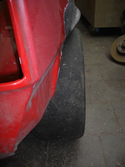

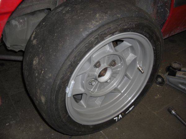

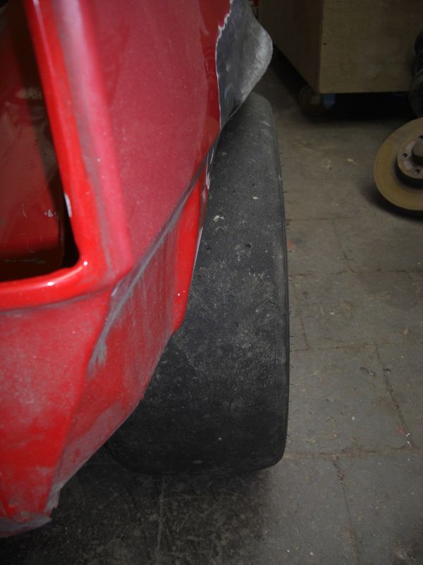

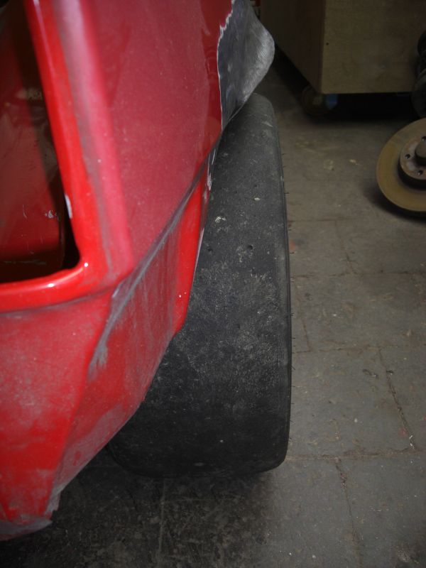

Beiträge: 531
So habe die Woche wieder ein bischen was geschafft. Inklusive der Montage des neuen Schwungrades und Probemontage eines Rades...
