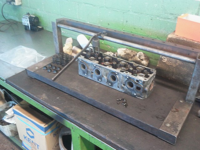

dann hab ich den zylinderkopf zerlegt, werd den auch nächste woche zum planen geben.
2012-10-11 09.30.23 [640x480].jpg (80.02 KiB) 36583 mal betrachtet
son werkzeug ist doch was feines :D

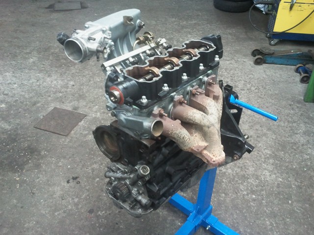

der motor ist auch schon auf nem guten weg:
2013-02-07 07.56.16 [640x480].jpg (92.08 KiB) 36384 mal betrachtet

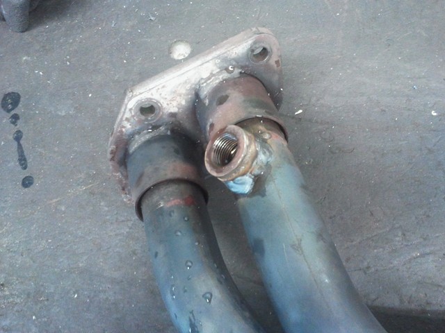

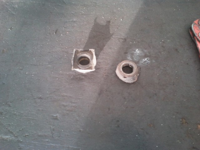

dann hab ich noch lambda-anschlüsse aus nem alten hosenrohr geschnitten und nach etwas bearbeitung in mein hosenrohr eingeschweisst. das mit dem SEI- krümmer und dem modifizierten hosenrohr (für die unbeheizte lambda-sonde) ist dann erstmal ne übergangslösung.
n fächer wirds noch geben, aber erstmal arbeite ich mit dem was ich habe.
