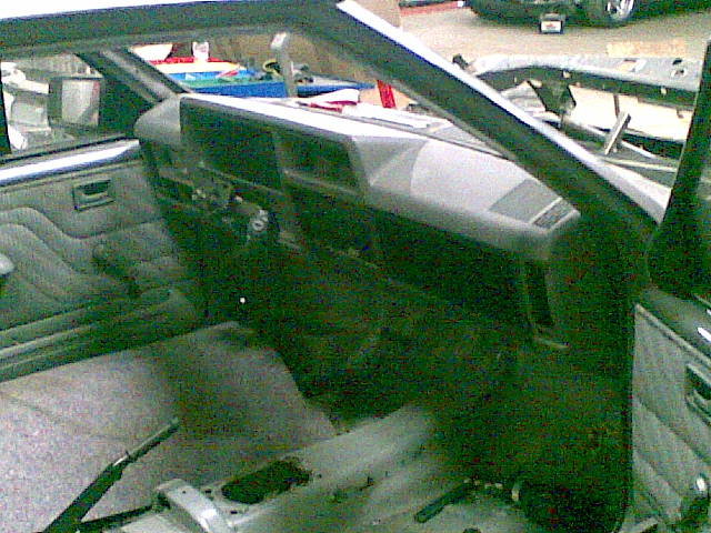

Da ich noch aufn Innenradlauf warte, habe ich heute mal n paar Spielerchen gemacht.
Halteblech von Mittelkonsole entfernt zweck Schaltung im innenraum und beim alten mal ausprobiert, wie ich es am besten machen könnte
Desweiteren hab ich schonmal das Armaturenbrett probemontiert. Den oberen Halter kann ich wegschneiden.
Und ich hab schonmal das "offene" Handschuhfach montiert. Nicht nur das es mir besser gefällt, nein es wiegt auch noch fast n halbes Kilo weniger als das mit Deckel :mrgreen:
Sorry für die Quali der Bilder. War vonm Handy

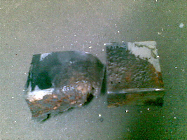

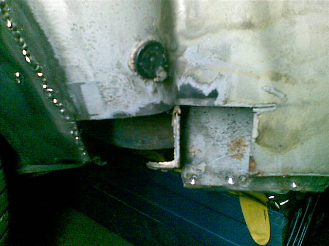

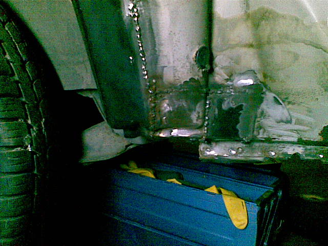

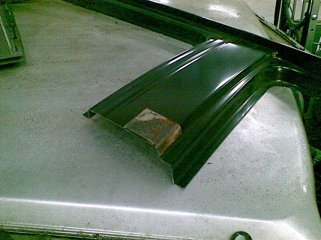

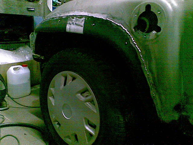

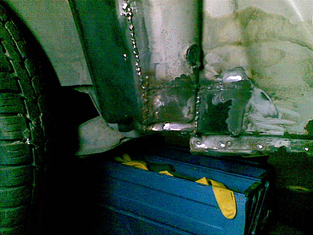

Am Freitag kam der Innenradlauf, also rein damit

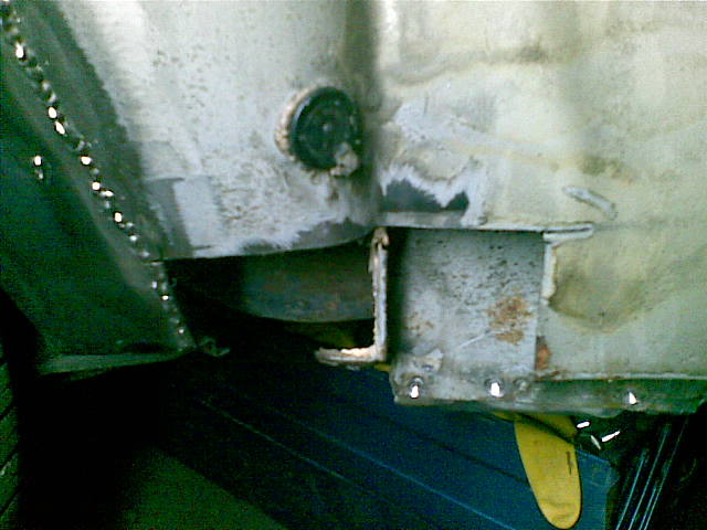

Dann gings heute unten weiter. Erstmal die faulen Stellen rausschneiden
Für das kleine Teil hab ich ein Stück aus nem Rest von einer Seitenwand genommen. So hab ich original Opel-Blech :D
Und rein damit
Die Tage mache ich noch den Rest der Kante und dann heisst es erstmal schleifen und verzinnen

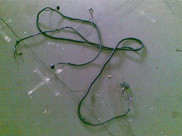

Die Tage hatte ich irgendwie keinen Bock auf Karosseriearbeiten.
Also habe ich angefangen zu stricken.... :mrgreen:

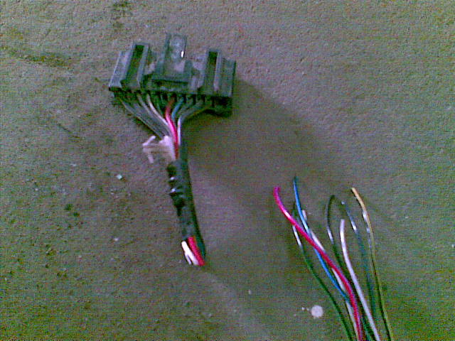

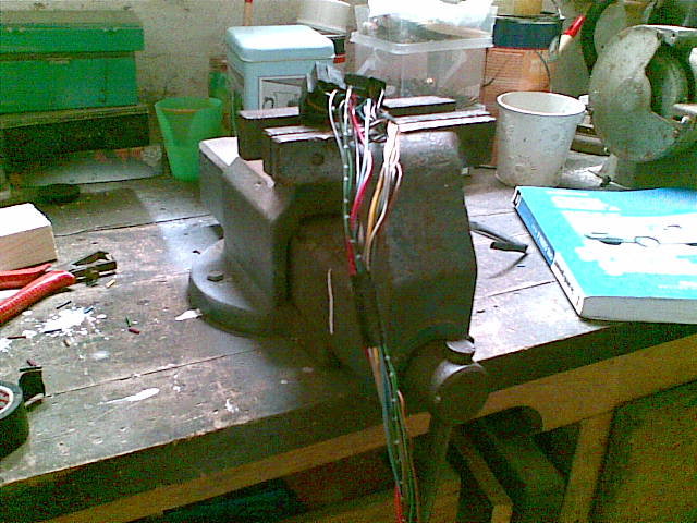

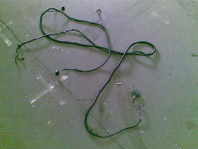

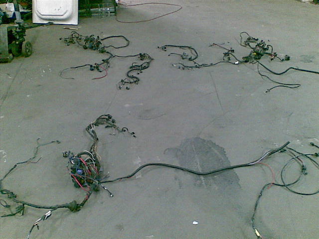

Nein, keinen Lammfellbezug fürs Lenkrad, sondern meinen Kabelbaum.
Frei nach dem Motto aus 3 mach 1
Man nehme eine Prise Vorfacelift (Stecker) dazu ein bischen Facelift Innenraumkabelbaum (für alles was nach hinten geht) und vermische es mit dem GSI Kabelbaum.
Ich hab den Innenkabelbaum gleich noch ein wenig von Unrat befreit. Also alles was ich nicht brauche ist raus. (Heckwischerkabel, HS-Heizung etc.
Von ursprünglich 14 Kabeln, die nach hinten gehen, sind 9 übriggeblieben.
Da ich den Kabelbaum eh im Schweller langlegen werde, kommt im vorderen Bereich noch eine Steckverbindung vom Kadett D mit rein
Bemerkung am Rande: Das orig Klebeband um den KB schmaddert wie Sau :D

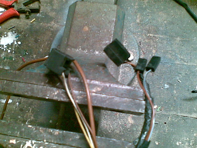

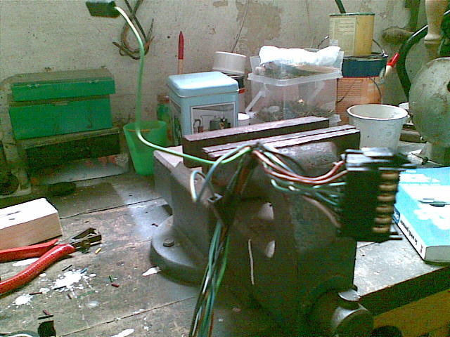

Und hier erstmal das vorläufige Endergebnis der Strickerei
Leuchtweitenreg. raus gezogen und Standlicht auf Einzelstecker umgelötet
Tacostecker umgelötet und dabei"unwichtige" Kabel entfernt
Und zuguter Letzt noch den Strang ab Tachostecker "erleichtert"
So sind also nur noch Lüfterschalter und Warnblink-Schalter vorhanden
Die Tage kommt nochn meine Steckverbindung an und dann kann ich den Vorderen mit dem Hinteren Teil verbinden.

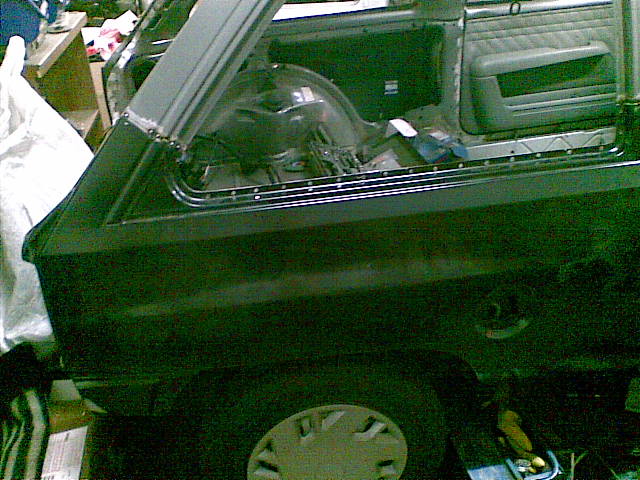

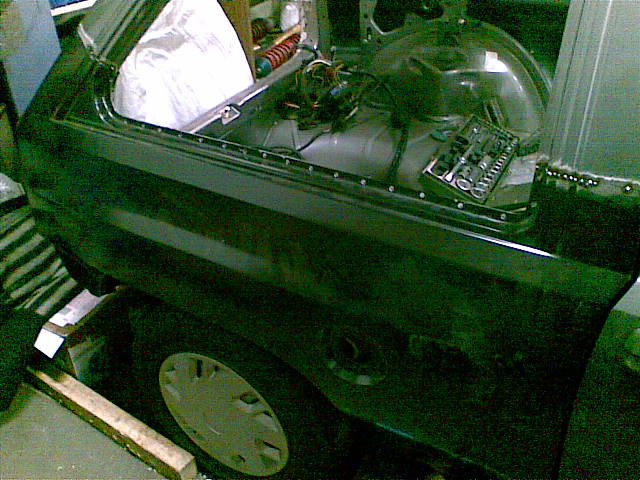

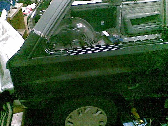

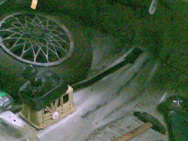

So, Seitenwand ist auch so gut wie drin

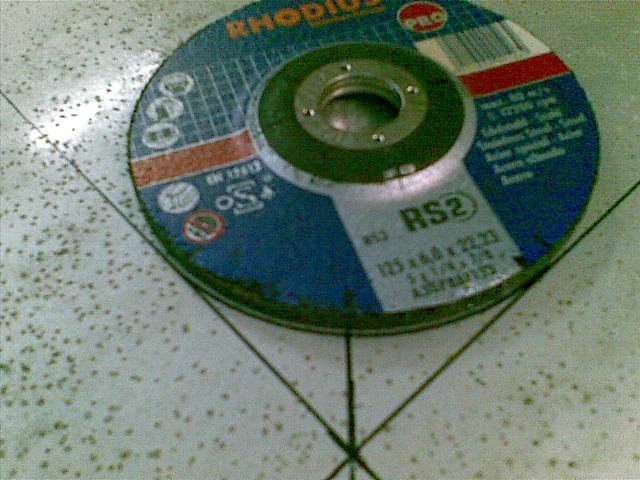

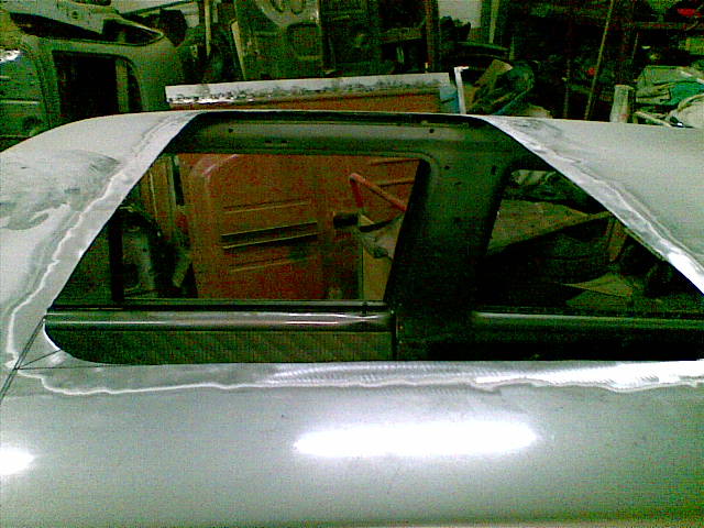

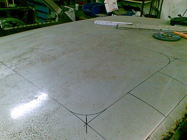

Da ich kein Schiebedach drin haben will, werde ich es zuschweissen. Dazu habe ich den Unterrahmen entfernt, ebenso die Bördelkanten und den Rand schonmal abgesetzt

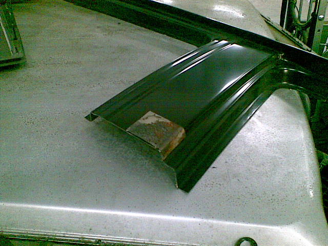

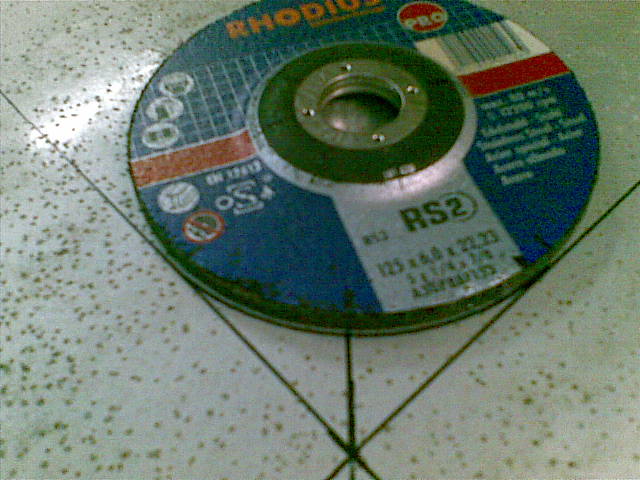

Das Blech, sowie den Träger nehme ich von meinem Schlachtecorsa. Um die Rundungen zu bekommen, habe ich sie anhand ner 125er Trennscheibe angezeichnet
Klebe und Dichtungsreste sind auch schon entfernt vom Dach, sodass ies demnächst losgehen kann
