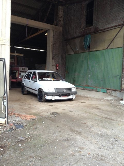

Noch ein Bildchen vor der ersten Probefahrt...

Cooles Fahrgestell, das mit dem Anschluss für den Luftfilterkasten erklärt sich ja dann auch für nichtig, du scheinst ne Sonderanfertigung zu haben. :lol:

Schaut irgendwie cool aus :top:
Re: Mein neuer 5er
Find ich auch :top:

Balu hat geschrieben:Schaut irgendwie cool aus :top:
Irgendwie?
Sie meinen junger Mann!? :mrgreen:
P3mZ hat geschrieben:Cooles Fahrgestell, das mit dem Anschluss für den Luftfilterkasten erklärt sich ja dann auch für nichtig, du scheinst ne Sonderanfertigung zu haben. :lol:
Ja,
der LuFiKasten ist nicht von der Stange.
Sollte wohl diesmal vom Volumen ausreichen.
Das Ansauggeräusch ist auf jeden Fall schon mal gut! :mrgreen:

Corsa-A
Beiträge: 16
Registriert: 24. Mai 2013, 12:09
Wohnort: Bad Lauchstädt
Re: Mein neuer 5er
Beitrag von Corsa-A »
ZebRockSki hat geschrieben:Noch ein Bildchen vor der ersten Probefahrt...
Einfach nur Sahne :D super deine Corsa

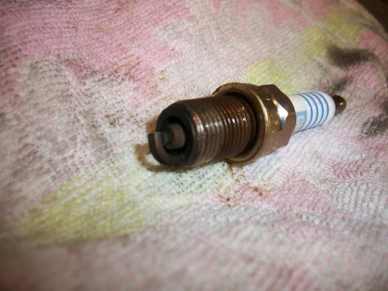

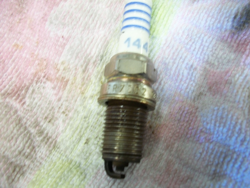

Die Zündkerzen sind rehbraun.
Nebenluft zieht er auch keine...
