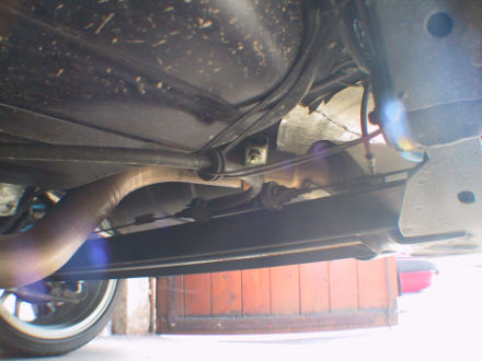

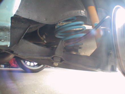

Verfasst: 15. Aug 2007, 20:58
von corsa-8V
Ich hab die Seile von vorne vom Corsa-A mit Verstellung und dann mit den Corsa-C Seilen zum Sattel verbunden. Auf die Seilenden wurden Endstücke aufgepresst und mit dem Seilverbindern vom Vectra-B verbunden. Hab noch einen Winkel eingebaut um die Seile an den Federn vorbeizulenken.

Verfasst: 18. Aug 2007, 20:24
von corsa-8V
Ich hoffe die Bilder helfen Dir weiter.
