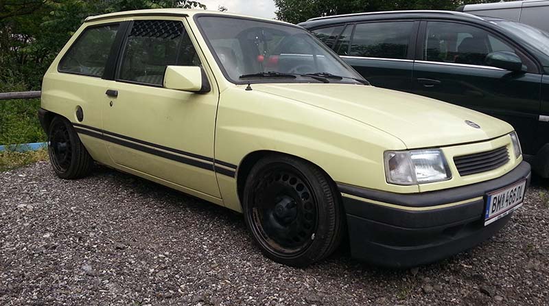

die 16er sind für einen Freund der Tiefe zu groß (meine Meinung!!) ich hatte 15er mit 165/45 und das TA ohne Restgewinde und bei vollem Lenkeinschlag schliff es, also mit 16er sicher nicht besser, außerdem wirkt er von hinten auch sehr hochbeinig mit den 16ern

An der VA find ich die 16er richtig geil, schleift auch nix da ich die Kotflügelkanten umgelegt und dran rum gezogen hab wie ein Irrer. Das geht im angebauten Zustand ganz gut. Und im Radhaus schleift da auch nix. Einzig, am Federbein ist es im ausgefederten Zustand durch den Sturz ganz schön knapp. Aber das kann man ja einstellen. Von der Tiefe find ich es klasse...bin ja nur meinen hochbeinigen Kadett gewöhnt... :lol: An der HA siehts schon mieser aus. Da kann man nicht soviel machen. Verstellmutter samt Gewinde weg lassen. Da spart man aber auch nur einen Zentimeter ca. ein.

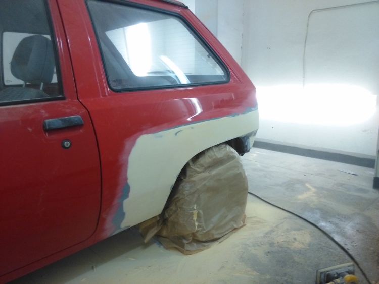

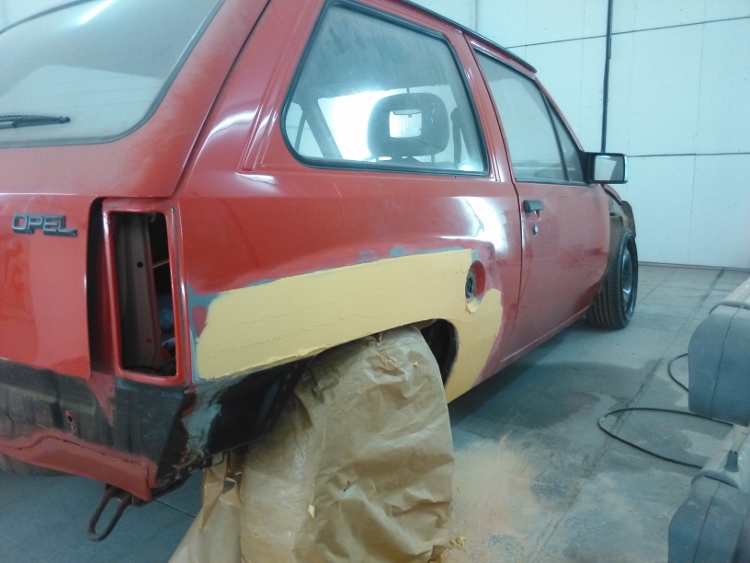

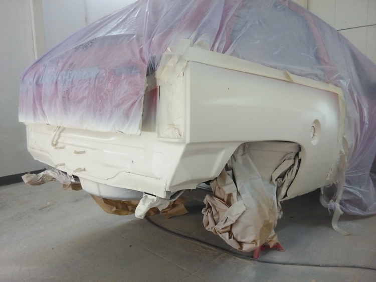

So, da ich so eine verständnisvolle Freundin habe, durfte ich noch bisschen was machen.
Seitenwände stehen im Spritzspachtel.
Wie oft ich diesen Mist jetzt schon gemacht habe... :lol: :lol: :lol:
Das müsste der 5. Corsa sein an dem ich die Radläufe spachtel. :)

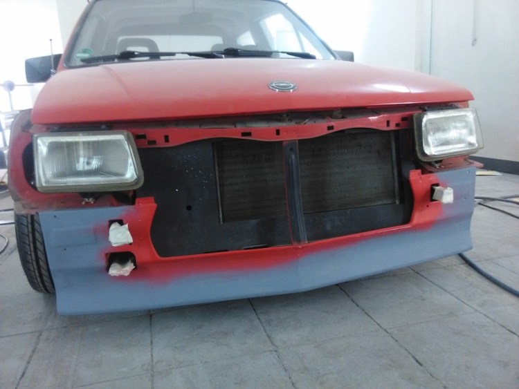

Vergesse die Löcher für die Stoßstangenhalter hinten nicht zu bohren bevor du lackierst.
Deja-vu. Genau den gleichen Tip hast du mir bei meinem anderen Corsa auch gegeben. :top: :lol:

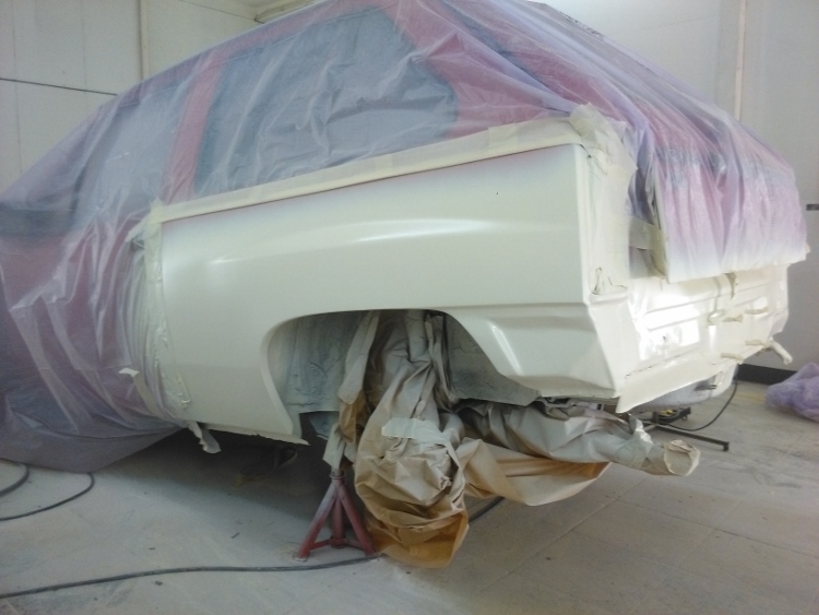

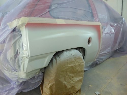

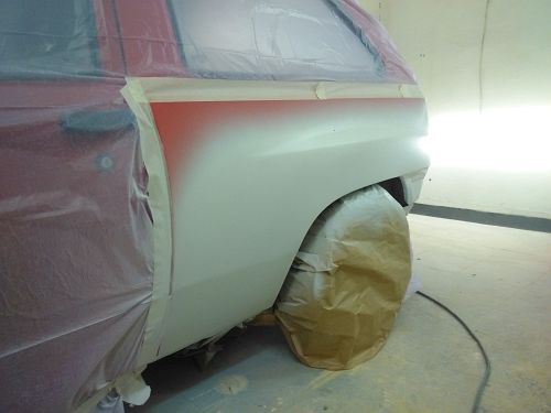

So...Füller ist auch drauf. Denk mal, am WE kann ich lacken.
