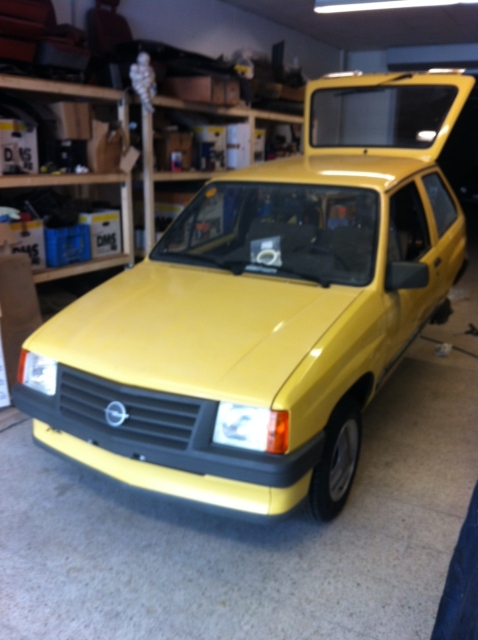

Da kam noch was Kleines angeflogen
Der fährt im Zukunft mit.

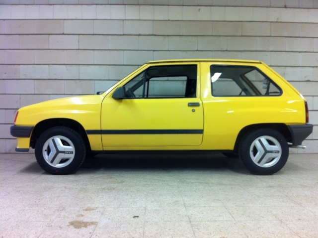

Am Samstag viel gemacht bekommen.
Seitenwand links nochmal mit 600 geschliffen um dem Orangehaut ab zu bekommen.
Danach gleich abgeklebt und lackiert, war schön warm. Lack sieht jetzt viel besser aus, ist ziemlich glatt geworden.
Vorne alles weitere zusammen gebaut und angeschlossen, Kühler + Lüfter, Stoßstange, Kohlenfilter.
Hinten alles abgedichtet mit Dichtmasse und versiegelt, Radkasten von innen wieder Schwarz gemacht.
Unterboden von dem Hitzeblech beim Kat befreit, Alu war am 5 von 6 Befestigungspunkten wegkorrodiert und hing deshalb lose. Also weg mit dem Blech und gleich dem Flugrost am Boden beseitigt.
Handbremsseil geschmiert und die Trommel wieder schön Schwarz gemacht.
Neue Felgen mit neuen Reifen montiert und Bilder geschossen.
Auf dem Programm steht noch folgendes:
Die Schutzleisten wieder drauf, komplett polieren + waxen damit das Farbunterschied weg ist und eventuell ein Zierstreifen anbringen.
Von innen das Blech noch versiegeln und zusammen bauen.

Re: Woodstock
Sehr schön geworden. Nur der Farbunterschied ist jetzt nich so dolle. Aber das ist halt so bei altem Lack. Da wirste sicher bei Zeiten noch was machen.
Sag mal, ist das die originale Frontstoßstange oder ne Ersatz? Die sieht auf den Bildern verdammt gut aus.
Wenns die originale noch sein sollte, sag mal was Du alles, und mit was, gemacht hast.
Re: Woodstock
Danke.
Die Stoßstange ist die Originale. Hab sie nur gut gewaschen und danach mit dem Heißluftföhn bearbeitet. Also mit der Ruhe die obere Schicht leicht abschmelzen lassen bis die Farbe sich ändert und langsam abkühlen lassen. Ist kein großer Kunst nur in Ruhe und langsam machen.
So ist auch die Heckstoßstange gemacht worden. Es lohnt sich am jeden fall.
Da ist KEIN Politur oder Silicon Zeug drauf.
Nur der Blitz ist neu. Obwohl ich auch die Alte neu lackieren konnte aber der hab ich günstig bekommen.

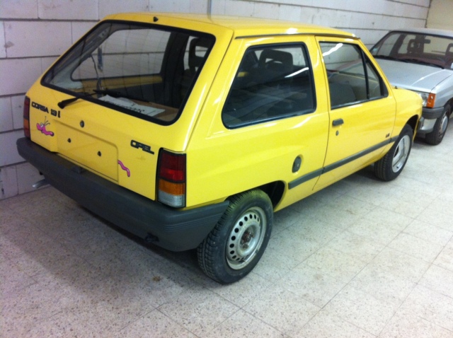

Letzte Wochen viel um die Ohren gehabt und deshalb so gut wie nichts machen können.
Woodstock wartet noch auf einige Inspektion und Verschließteile, damit kann das dann auch abgeschlossen werden.
Also die Zeit genutzt um den Lack zum Glänzen zu bringen. Sie war durch die Jahre etwas stumpf geworden. Da es ein 1K lack ist lässt Sie sich wunderbar aufbereiten.
Am Anfang mit Nigrin Lackreiniger gemacht aber das lief doch nicht so wie ich gewohnt war, blieb immer noch etwas stumpf. Danach mit 3M Finischer dann weiter gemacht. Lief nicht schlecht aber mühsam. Musste sehr lange mit Lammfell auf der Maschine nachpolieren.
Nachdem ich in vor Kurz in den Niederlande war hab ich mich da ein Produkt gekauft was ich schon immer benutzt habe, Commandant 4. Zuhause gleich ausprobiert und dann lief es wie geschmiert. Sogar von Hand als mit der Maschine. Linke Seite ist so gut wie fertig poliert, das stumpfe Gelb ist wieder richtig Gelb geworden. Jetzt wachsen und auf Hochglanz polieren.
Vorher
Nachher
Sorry für die schlechte Bilderqualität.
Vorher
Nachher

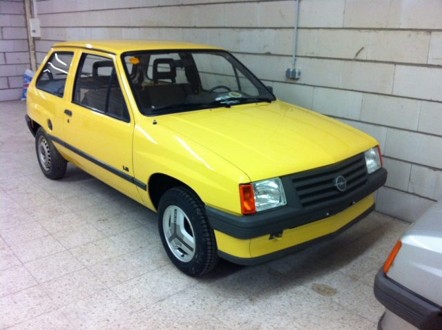

Gestern die Zeit gefunden Woodstock fertig zu polieren und mit Wachs zu versiegeln.
Mir ist beim Polieren aufgefallen das ich nur rechts 1 LS Emblem habe, links ist keine.
Wer hat noch so einen LS Emblem rum liegen? Darf auch ein gebrauchtes sein.
Die Woche noch 1 anderen Reifen bekommen da 1 Hinterreifen einen Höhenschlag hat, musste schon mehr als 90 gram Gewicht an 1ner Seite drauf
Das Rad mit dem neuen Reifen montiere ich die Tage.
Nabendeckel werde ich auch noch Farblich anpassen mussen, da hat Opel irgendwann die Falsche Farbe genommen für Neu Teile.
Das sind 4 Neue, 2 passen perfekt, 2 sind viel dunkler.

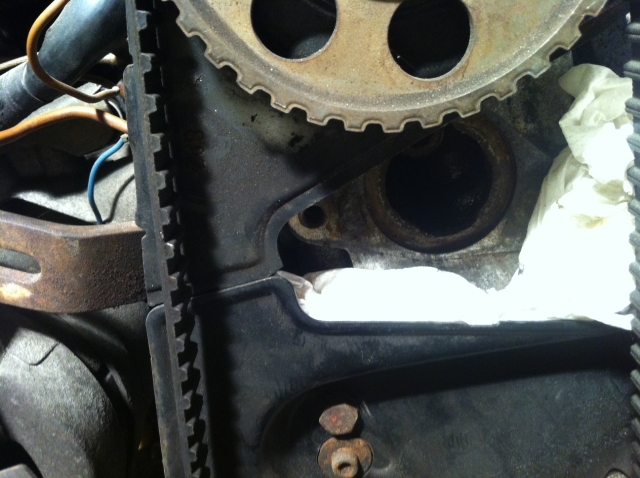

Am Motor die letzte Sachen gemacht. Also eine große Inspektion, Öl + Ölfilter, Zündkerzen und Benzinfilter. Luftfilter sah aus wie Neu so liegt die jetzt auf Lager.
Thermostat auch gleich gewechselt weil wir beim Abholen letztes Jahr schon bemerkt hatten das er nicht richtig warm würde. Abgelassenes Öl hat auch ein stärkeren Benzingeruch.
Lies sich super einfach wechseln, brauchte nur dem Abdeckung von Zahnriemen weg zu machen. Zahnriemen konnte drauf bleiben (der ist gerade 2000 km alt). Gehäuse zeigte doch etwas Kühlwasserverlust, also alle Flachen gereinigt und Gehäuse glasperlgestrahlt. Alles wieder zusammen gebaut und mit neuen Frostschutzabgefühlt und entlüftet.
Motor auch nach mehr als 1 Jahr gestartet, Öldruck war gleich da und schnurrte wie ein Kätzchen.
LS Emblem hab ich noch gefunden, sollte die nächste Tage eintreffen.
Jetzt noch einen Bremseninspektion, Wachs in alle Hohlräume und von innen zusammen bauen. Es wird Zeit das er auf die Straße kommt.
