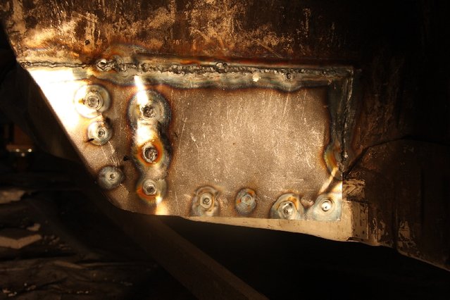

So nach langer Abstinenz wieder ein bisschen was Neues von mir.

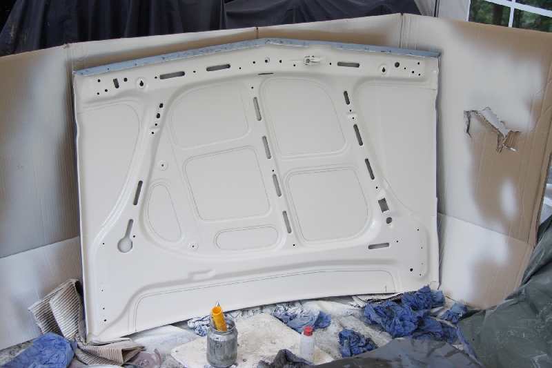

Mittlerweile hab ich die Motorhaube und die Kotflügel innen mit Brantho bepinselt/gerollt/gesprüht.
Und an der Karosserie versuch ich mich auch wieder. Das Schweißen selber geht mittlerweile eigentlich ganz gut von der Hand, wenn nicht dieses keine Problemchen wäre.
Die Stelle hat mich schier zur Verzweiflung gebracht. Durch das herumgespritze hats mir immer wieder Löcher reingebrannt, die ich dann wieder stopfen musste :roll: .

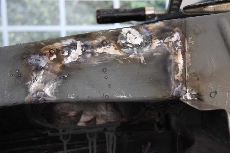

So wieder ein bisschen was...
Naja die linke Seite überzeugt mich nicht sondelich, aber seht selbst... Ich bin mir da noch nicht so sicher, ob ich das so lass oder doch wieder raus flexe...
Einerseits siehts echt zum k...en aus, auf der anderen Seite sind die Bratereien in den Videos auf der Seite von Oldtimer-TVstellenweise auch nicht wirklich besser und werden nur mit ordendlich Zinn kaschiert, und die sollten es ja wissen. Gibts zufälligerweise eine reelle Chance das komplette Seitenteil in gutem Zustand zu bekommen? Ich seh schon noch kommen, dass ich, wenn ich fertig bin, die Karosse zusammenflexe, in den Container hau und mir eine fertig geschweißte von euch besorge... :mrgreen: .

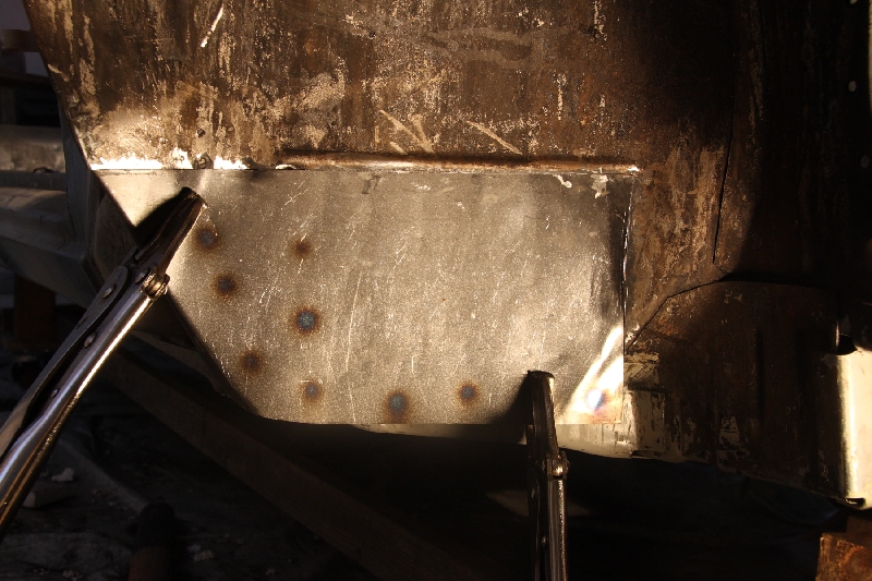

Die rechte Seite mach ich deswegen da jetzt etwas anders. 1. mal gleich verzinktes Blech genommen und das an den entscheidenden Stellen richtig abgeschliffen. Da muss ich jetzt halt darauf vertrauen, dass der Rostschutz auch wirlich fuktioniert. Und dazu eben gleich das ganze Teil rausgeflext.

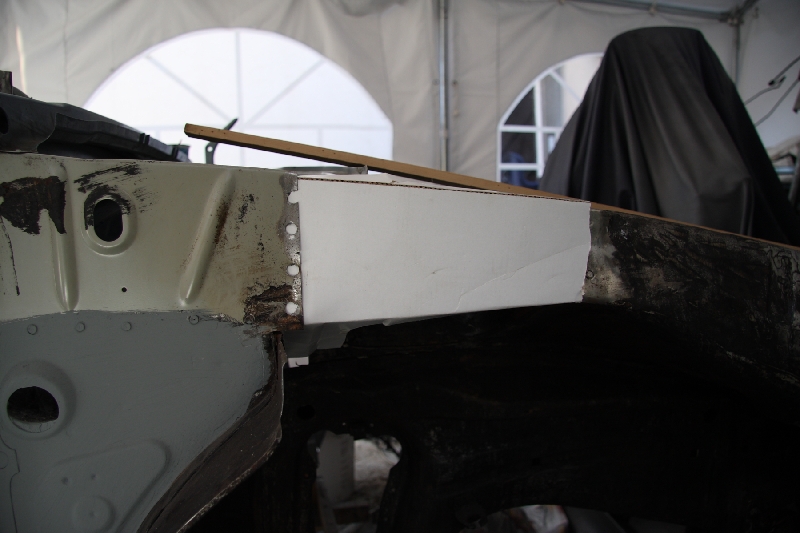

Die Schablone aus Pappe. Laut Oldtimer-TV soll sich hier Papier allerdings besser eignen, da man genauer abzeichnen kann und sich das Papier "ähnliche" Eigenschaften wie Metall haben soll, was die flexibilität angeht. Teste ich dann mal beim nächsten Teil.

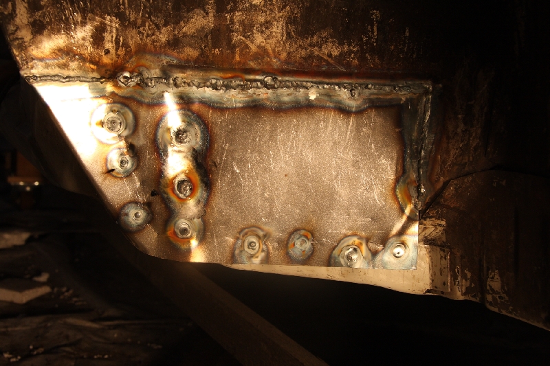

Die Stelle mit neuem Blech. Und die Ecke und Kante am Innenradlauf ist auch gemacht. War ne ganzschöne Fic...ei kopfüber zu schweißen. Und die Einpasserei des neuen Teils erst... Das nimmt fast die meiste Zeit in Anspruch.
Und die erste Schweißnaht.

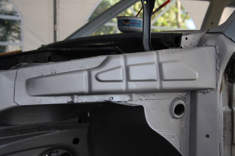

So es geht in Mäuseschrittchen weiter. So hab ich wenigstens bald den detailliertesten Thread ^^. Ist auch nicht leicht bei den Umständen, 1-1,5h/d, enges Zelt, und andere Hindernisse. Die stellenweise mangelnde Motivation nicht zu vergessen. :roll:
Die Seite ist ein klein wenig besser geworden. Aber war auch nicht so das Gelbe vom Ei, da das Blech an der Stelle in alle Richtungen gebogen ist, was ich allerdings erst im eingebauten Zustand gesehen habe. So musste ich noch ein wenig das Blech formen.
Eingeschweißt und leicht verschliffen.

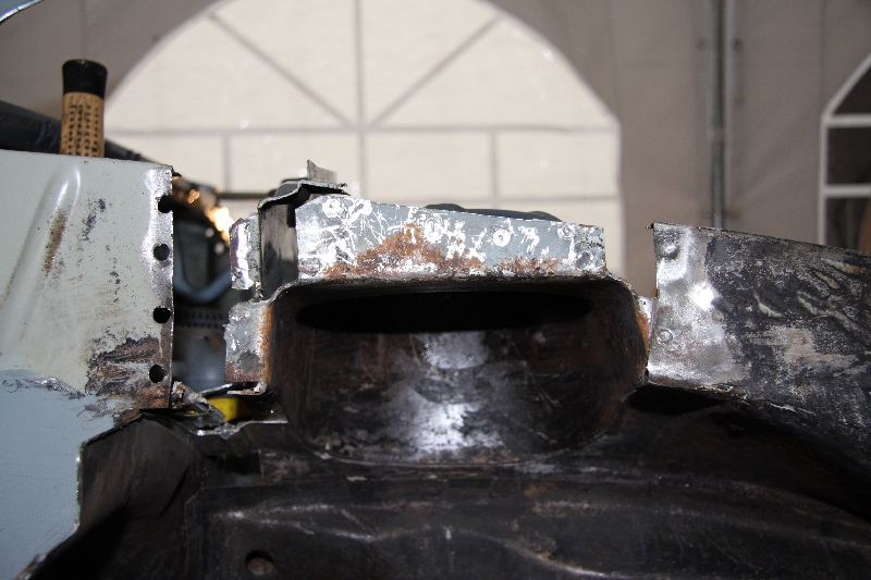

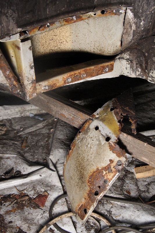

Das Nächste Loch ist auch schon geschnitten. Hab auch diesmal etwas mehr weggenommen. Diesmal hab ich direkt an der Sicke geschnitten, in der Hoffnung, dass die Naht später nicht so leicht zu sehen sein wird.

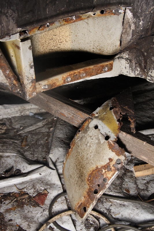

Das Orginal sieht gar nicht so übel aus:
Und dann das Übel aufgedeckt:
Zuletzt geändert von Chili am 27. Mai 2013, 23:58, insgesamt 1-mal geändert.

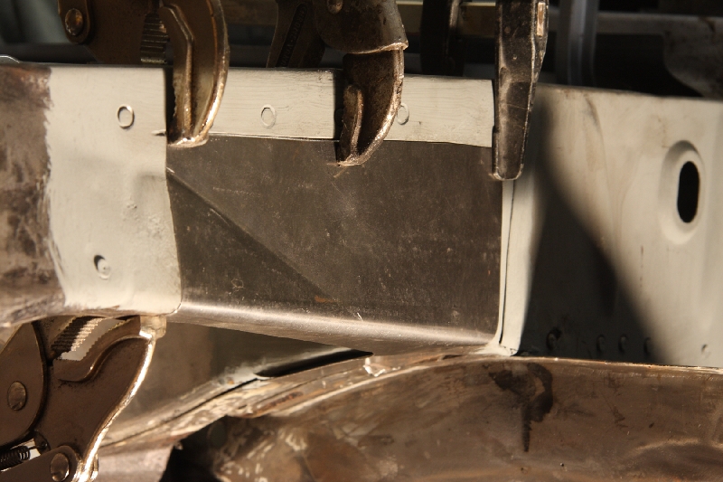

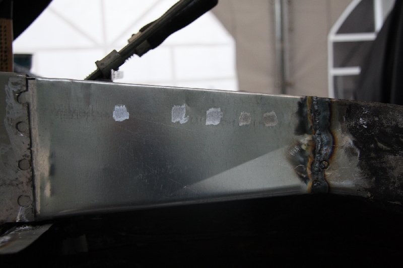

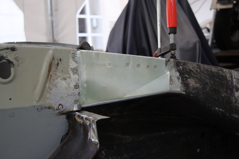

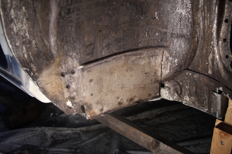

Und wieder einen cm weiter. Auf jeden Fall besser als die andere Seite, auch wenn ich immer noch nicht so ganz zufrieden bin... Und mit den Blechbearbeitungs-Tipps von Oldtimer-TV ging das einpassen des Blechteils diesmal wesentlich leichter von der Hand. Kann ich also nur empfehlen!
Erst mal einpassen: Die "Anlauf-Flecken" hab ich mit nem kleinen Gasbrenner gemacht, damit ich die Schweißpunkte auf der anderen Seite wieder finde. Natürlich vor dem Verschweißen wieder angeschliffen.
Und drinn isses. Wie schon gesagt, geht besser :?
Zuletzt geändert von Chili am 27. Mai 2013, 23:59, insgesamt 1-mal geändert.

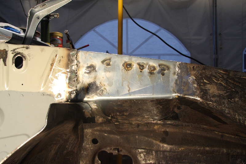

So, der Träger ist endlich wieder dran, juhu! Sollte ich das wirklich jemals wieder machen, werde ich auf jeden Fall in dem Bereich auf fertige Ersatzteile zurückgreifen. Die Anpasserei ist nicht so das Wahre. Vor allem, wenn man nur einen durchlöcherten Fetzen Orginalblech als Vorlage hat. In dem Fall wäre es ein "Kotflügel-Ansatz" für knappe 30€ gewesen. Rausflexen- reinsetzen- fertig- passt.
So hab ich jetzt im hinteren Teil des Trägers einen kleinen Spalt, weil ich da mit nichts richtig rangekommen bin um das richtig zu verspannen.

Erstmal der fertige Radlauf, sieht garnet mal sooo schlecht aus:
Dann noch der angesetzte Träger noch mit ordendlich Owatrol gefüllt:
