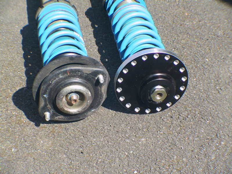

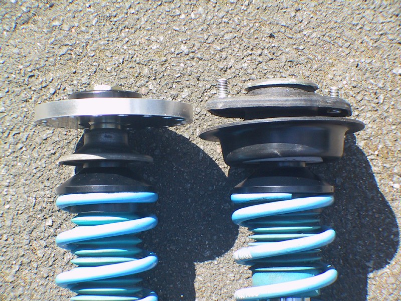

So mein Päckchen ist nun auch endlich angekommen. Also Sicherungsringe sitzen schonmal richtig.
Hab dann gleich mal geschaut wie das so zusammengewurschtelt wird.
Ich denke mal so hat es sich der Erfinder wohl gedacht. Hab den Alukegel von Serienlager mit eingebaut damit die Abstände auch passen, damit wäre dann Abstand oberer Federteller und Auflagefläche im Dom wie beim Seriendomlager. Das Uniballlager wäre mit den Hülsen geführt, Gewinde ist ausreichend und Uniball hat gute Bewegungsfreiheit.
Es gibt allerdings noch eine andere Möglichkeit, bei der man noch ein bischen was an Höhe rauskitzeln kann. Dazu muss aber eine andere Hülse gedreht werden. Ich werde das mal nächste Woche ausprobieren.

@ corsa-8v
Den originalen Alu kegel solltest du rauslassen.
Das was du tieferkommst ,
kannst du dir übers Gewinde wieder holen.
Wichtiger ist, die Kolbenstange müsste oben noch weiter rausschauen.
(Und evtl. noch eine Kontermutter drauf machen)
Damit sich die Mutter nicht löst und der ganze kram "rausfällt".
Gruß Michael

Re: Alu Domlager
So, also neue Hülse ist doch nicht notwendig. Hab das Gewinde aus der oberen Hülse rausgebohrt, dann kann man alles ohne die Originalteile zusammenstecken. Das ganze wird dann mit der normalen Sicherungsmutter gesichert. Zwischen oberem Federteller und unterer Hülse im Uniball habe ich noch eine große dünne Scheibe gelegt, da der Durchmesser der unteren Hülse im Vergleich zum oberen Federteller sehr klein ist und sich di Hülse somit in den weichen Alu-Federteller einarbeiten könnte. Durch die Scheibe wird die Kraft besser auf dem Federteller verteilt.

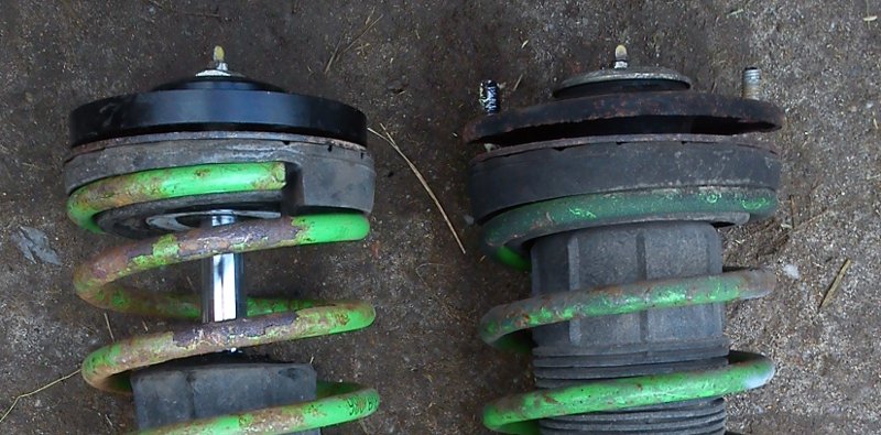

Kann es sein das die Novafix-Lager nur in Verbindung mit einem Gewinde zu verbauen sind?
Mit Alukegel ist das Gewinde der Kolbenstange zu kurz und ohne fehlt eine Hülse zum Federteller - d.h. Das Lager liegt auf.
Hmpf. Ich habe Koni gelb, härteverstellbar.
Hat jemand beim Corsa A schon Erfahrungen damit gemacht?
Ich werd mir wahrscheinlich eine Hülse anstatt des Kegels zwischenpacken.

Bei meinem damaligen (und defekten) H&R Gewinde mußte ich das Gewinde an der Kolbenstange auch nachschneiden damit sich das montieren ließ.

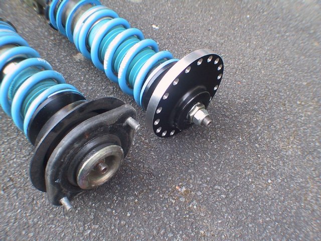

Hier hab ich es mit einem kleinen Distanzstück versucht.
Das Gewinde reicht aus, leider ist kein Platz mehr zum Kontern.
Ausserdem ist der Aktionsradius extrem beschränkt, keine Ahnung ob der Weg ausreicht.
Das Gewinde nachzuschneiden wäre möglicherweise eine Option - schaue ich mir nocheinmal an.
