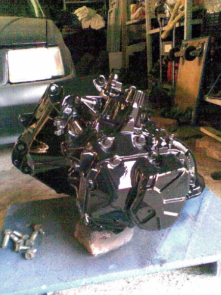

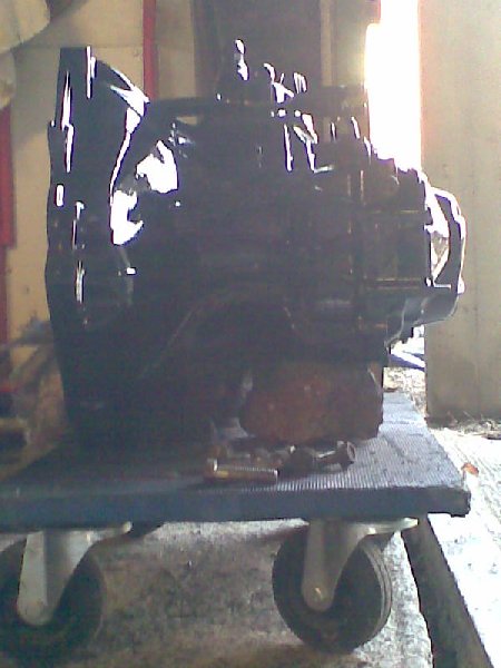

Ein wenig was hab ich heute auch wieder geschafft... :roll: :lol:
Das Ostermontag angelieferte F15-Getriebe (danke Mr.Smith! :wink: ) wurd heute mal kräftig gereinigt und
schön glänzent schwar lackiert.
Zum Finish gabs noch zwei Schichten Klarlack. :mrgreen:
(Leider nur das Handy dabei gehabt :roll: )
S@lvo
Beiträge: 1535
Wohnort: hamm
Beitrag von S@lvo »
fein fein.. was fürn lack hast du verwendet? also mit sicherheit hintzebeständigen aber bis wieviel grad? wollte auch mein motorblock und getriebe lacken.. würde mich halt mal interessieren welche marke du verwendest usw.. also herr mit den heissen infos :lol:
Der Klarlack ist ein ganz normaler aus der Sprühdose und
was genau es für ein Hitzelack ist,
weiß ich nicht. :oops:
Der Hitzeack war einfach noch im Lackschrank. :lol:
