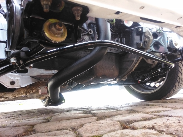

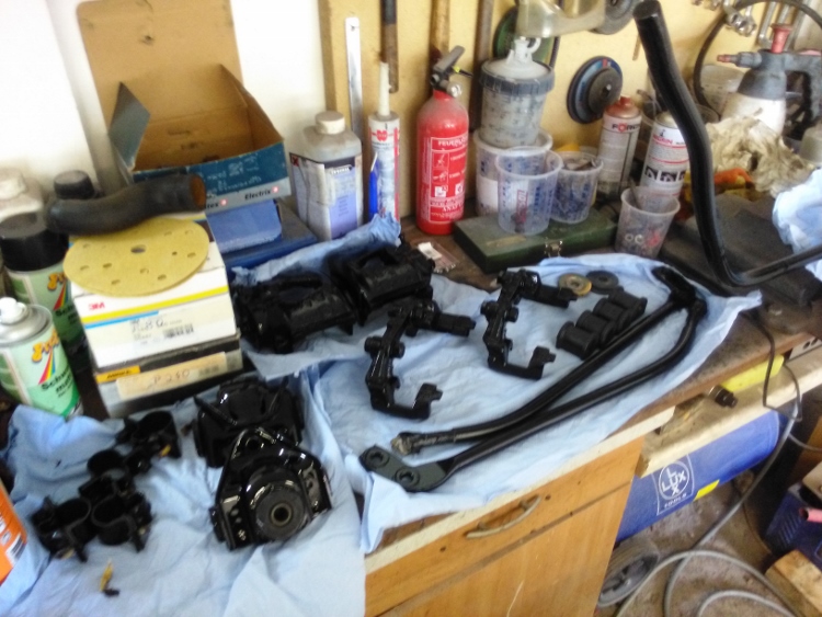

So, zumindest schonmal alles lackiert.
Wenns klappt, schlüssel ich das morgen an die Karre.

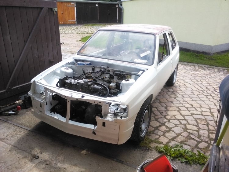

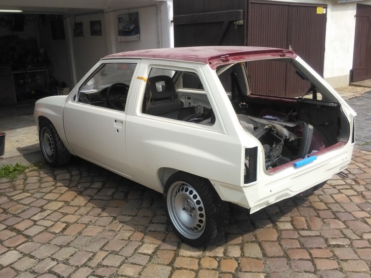

Die Vorderachse ist komplett und somit konnte der Corsa heute das erste mal seit langem aus eigener Kraft die Garage verlassen. Schönes Ding! (Vorerst!)
Trotzdem nehmen die Arbeiten irgendwie kein Ende, die noch anstehen.

Fein, fein, geht doch stets voran. Bis zur nächsten Saison ist ja noch Zeit.
Immerhin ist dein Getriebehorror schonmal vorbei.
