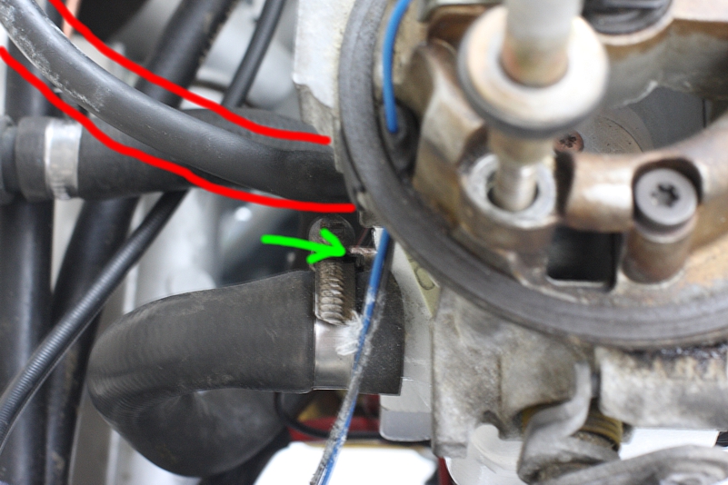

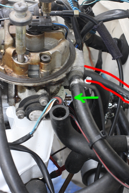

Mal abgesehen von der besagten AK-Leitung fehlt jetz nur noch ein Anschluss, den ich noch nicht ganz zuorden kann.
Hinten an der Multec sitzen zwei Nippel. der obere (scheint zumindest*) zu dem Sensor zu führen der an der Spritzwand hängt. Nur der untere ist mir nicht klar. Hab auch keine weiteren Schläuche über bzw seh auch keinen anderen Nippel wo der Schlauch hin sollte.
*Im Jetzt helf ich mir selbst ist ein Bild in dem die zwei Schläuche wage zu sehen scheinen. Nur schaut es auf dem Bild so aus, dass der untere zum Sensor geht und der obere geht links aus dem Bild raus...
Bin jetzt etwas verwirrt. Wär nett wenn mir da noch jemand nen Tipp geben könnte.
Von rechts: das Rote ist die obere Leitung, das Grüne der untere Nippel
Von links das gleich Spiel
Re: Chilis scharfe Schleuder
Ich glaub ich habs gefunden. Der Schlauch geht, so wie es ausschaut, zum Ölabscheider am Kurbelwellengehäuse.

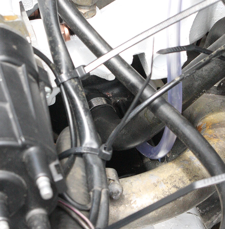

Und hier nochmal der durchsichtige von der KWG-Entlüfung zur Multec...

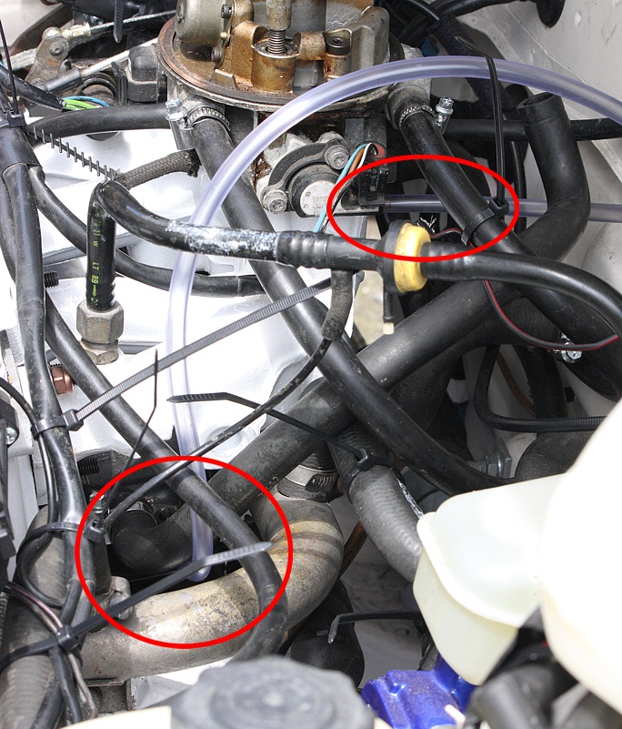

Der dünne Schlauch, der vorne an die Multec kommen müsste.

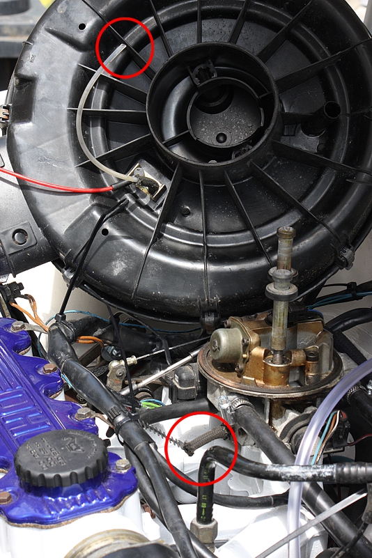

Letztes Bild: Die 2 rot eingekreisten Anschlüsse gehören zusammen, jap.
Der rote Schlauch vom Luftfilter geht vorn zum Schnorchel bei der Vorwärmung.
Und der durchsichtige Schlauch ist auch richtig angeschlossen.
Hab gerade noch mal bei unserem geguckt.
Grüße Frank
