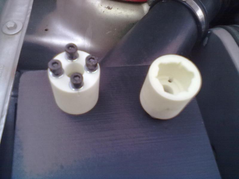

Ansonsten kann man die vfl Scheinwerfer auch mit astra f Motoren ausrüsten. Musst mal hier im forum suchen, da gibt's was. Ich glaub balu hat mal so adapterringe ausgedruckt (!)

Sardo_numspa hat geschrieben: Ansonsten kann man die vfl Scheinwerfer auch mit astra f Motoren ausrüsten. Musst mal hier im forum suchen, da gibt's was. Ich glaub balu hat mal so adapterringe ausgedruckt (!)
Mfg
Michael
Wir drucken nix :!:
Wird im Lasersinterverfahren hergestellt und ist aus Polyamid.
Allerhöchste Industriequalität, kein Druckerrotz.
Das musste mal gesagt werden :lol:
Ja so Adapter hab ich noch 2 da.
Legal oder nicht ist glaub ich völlig Wurscht. Der Prüfer weiß eh nicht was da vorne für Scheinwerfer hingehören. Der prüft nur, ob sich die Teile auch verstellen lassen und gut ist das.
Ich weiß das der Umbau funktioniert.
Leider selbst noch nie gemacht, mangels Facelift Modelle :mrgreen:

Darf ich das Thema nochmal zum leben erwecken?! Ich wollte diesen winter auf vfl front umbauen und stehe vor dem scheinwerfer Problem... Wo bekomm ich diese adapter? Hoffe ihr könnt mir helfen
Beiträge: 1431
Re: Umbau Faceliftfront auf Vorfacelift
Die bekommst du nirgends, da mein Spezl, der die günstig bauen konnte verstorben ist.
Die Zeichnungen rücke ich nicht raus.

Nein gibt es nicht. Vor allem weil man das Zeug nicht mit einem 3D Drucker herstellen kann, das Zeug hält nämlich nicht.
Um welche herstellen zu lassen, mit einer Lasersynter Maschine müsste ich ca. 1000€ bezahlen. Die Kosten bekomme ich nie wieder rein.
Entworfen und konstruiert haben wir die Sachen alle selber.
