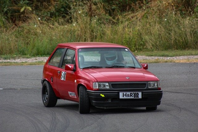

Am Pfingstsonntag war es dann soweit. Nach ca. 130km Anreise konnten ein paar Clubkollegen und ich den Veranstaltungsort erreichen. Wir waren zu Gast beim MSC Schmallenberg, welcher einen Clubsportlauf im Rahmen der Siegerlandmeisterschaft (VGS) austrug. Nur mit dem Gedanken einen Funktionstest unter Wettbewerbsbedingungen durchzuführen und auf Grund der völlig unbekannten Strecke wollte ich einfach nur im Feld der verbesserten 1600er mitschwimmen... Am Start waren 2 weitere Corsa A, ein VW Lupo, ein moderner MINI sowie ein Kadett C.
Ziemlich schnell ließen Lokalmatadore und Seriensieger (in dieser Klasse) Federn und schieden mit technischen defekten aus. Auf Grund meiner sehr konstanten Zeiten (Training und beide Wertungsläufe) von 1.07 Minuten sah es gar nicht soo schlecht aus für mich. Einzig dem im 2. Wertungslauf stark zulegenden Kadett C musste ich mich geschlagen geben. Somit stand am Ende der 2. Platz von 9 Startern auf der Ergebnisliste.
Überraschend erfolgreich für einen Funktionstest!
Fazit zum Fahrzeug fällt überwiegend positiv aus - auf den ersten Blick hat alles gehalten. Getriebe schaltet sauber durch und macht sonst keine Auffälligkeiten. Sperre packt zu, was ohne Servo deutlich zu spüren war. Grip war von Anfang an vorhanden, woran ich mich jedoch gewöhnen muss ist durch die Semis das deutlich niedrigere Griplevel. An der Hinterachse gar kein Problem, an der Vorderachse schon mit starker Neigung zum Untersteuern. Vielleicht aber auch ein Wenig dadurch bedingt, dass die Vorderräder bereits 20 Jahre alt sind.

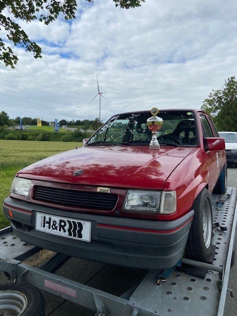

Gestern stand der 2. Test des Wagens unter Wettbewerbsbedingungen an. Zu Gast beim MSF Warstein auf dem FSZ Kaiserkuhle in Rüthen. Durch das sehr wechselhafte Wetter fiel es mit schwer mich für Reifen zu entscheiden. Da es immer wieder regnete, ich keine Lust hatte zwischendurch zu wechseln und der Platz bekanntlich eher wenig Grip hat bin ich auf Semis mit großem Negativanteil an Profil an den Start gegangen.
Im Training noch nasse Strecke trocknete es immer weiter ab, was die Reifen erstaunlich gut mitgemacht haben...
Am Ende stand der 1. Platz von 7 Teilnehmern auf der Ergebnisliste - was soll ich sagen... Klassensieg bereits beim 2. Einsatz ist weitaus mehr als das, was ich mir erhofft habe.

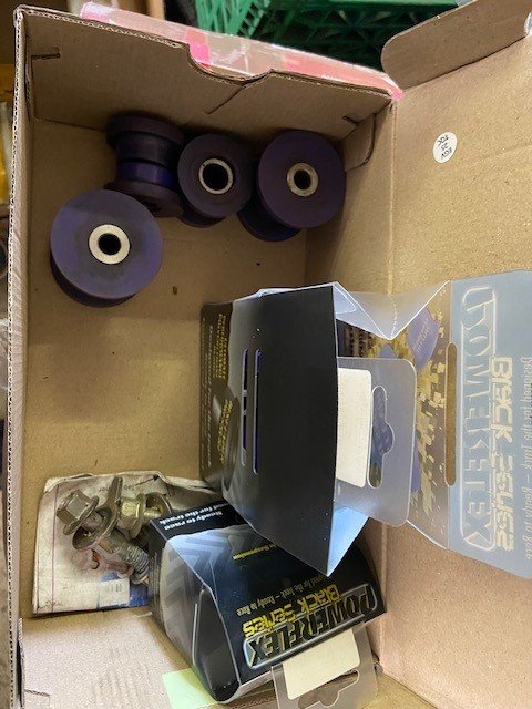

Da die beiden ersten Einsätze überraschend erfolgreich verliefen habe ich mich dazu entschieden weitere Verbesserungen am Wagen vorzunehmen...
Auf dem Plan stehen PU Buchsen rundherum, ein geändertes Slalom Gewindefahrwerk, geänderter Sturz an der Vorderachse und Stahlflexleitungen für die Bremse...
Da der nächste Einsatz für den 19.07. geplant ist, gilt es die Zeit bis dahin sinnvoll zu nutzen um mit dem Programm durchzukommen...

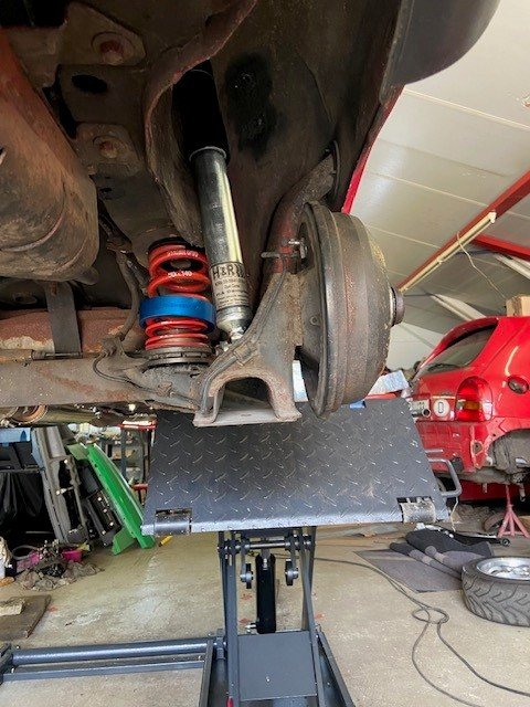

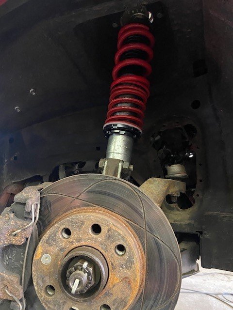

Kurzes Fazit zum Fahrwerksupdate:
Am vergangenen Sonntag zu Gast beim AC Hohenseelbachskopf in Haiger auf dem Geländer der Spedition STL. Verwinkelte Strecke mit sehr glattem Asphalt. Strecke schön flüssig gesteckt.
Grundsätzlich würde ich die Fahrwerksänderungen als positiv einstufen. Einzig die Reifen schienen nicht ganz so gut zu funktionieren wie erhofft - an der Vorderachse durchweg eher weniger als Grip als hinten. Hinterachse war super stabil!
Ergebnis nicht ganz wie erhofft aber dennoch in Ordnung von den Zeiten her. Mit leichtem Patzer (Bremspunkt zu spät gesetzt) in einem der Wertungsläufe war es am Ende Platz 4 von 6 Startern.
