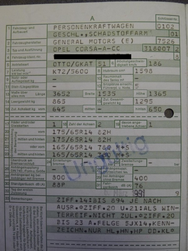

Hatte vorhin ein Gespräch mit dem Prüfstellen Mitarbeiter, der meinen Umbau betreut. Da kam die Frage, was genau Irmscher mit dem Motor gemacht hat und ob es irgendwie Unterlagen über den Motor gibt, ausser die Eingeschlagene Motorkennung?
Da ich persönlich Überfragt bin und auf die schnelle nichts gefunden habe (werde nochmal Intensiver recherchieren) wollte ich die Frage hier mal in den Raum stellen, da der Motor ja auch eingetragen werden soll.
Kann da vielleicht jemand Helfen oder hat Ahnung?
Re: Highscribe´s kleiner
Verfasst: 10. Sep 2020, 18:09
von Rufus81
Umrüstkatalog, mehr solltest nicht brauchen, ist ja ein normaler Serienmotor. Steht alles drin, C16SEI, zugehörige Nr. vom Steuergerät.....
https://www.corsafan.de/downloads/umrue ... orsa-a.pdf
Musst den Prüfer nur überzeugen, dass das mit den Schlagbuchstaben original ist. Ist es nämlich.
Mir war so, dass ich schonmal gelesen habe, dass jemand bei Irmscher nachgefragt hat, ob es noch Unterlagen bezüglich der Umkennzeichnung usw. gibt. Die haben aber nichts mehr.
Gab ja erst den E16SE mit ungeregeltem Kat. Irmscher hat daraus mittels anderer Motorsteuerung und ein paar Änderungen einen G-Kat Motor gestrickt. Mehr ist es eigentlich nicht.
Bei meinem ist das C und das I von Hand eingeschlagen. Das C habens wohl über das E drübergeschlagen wie es aussieht. Das I steht einfach für Irmscher.

Danke für den kompletten Katalog. Ich habe nämlich nur die eine Seite hier, nämlich den Bremsen Teil.
Ja das mit den Schlagzahlen ist bei mir genauso. Das habe ich ihm auch schon erzählt. Habe in den weiten meiner Unterlagen vorhin noch eine Liste gefunden, was die geändert haben. Am Motor ja eigentlich gar nix. Steuerung, Kat , ein paar Schellen und Schläuche. Das es ein Serienmotor ist, habe ich ihm auch schon gesagt. Mal sehen, habe ihm mal alle Daten die ich habe nochmal per Mail geschickt, vielleicht langt das. Der will nämlich dann später noch eine Geräuschpegelmessung machen, da vorher ja kein Einspritzer drinnen verbaut war. Gut, bis dahin läuft noch sehr viel Wasser den Main runter, aber man muss sich ja trotzdem Schlau machen ;)

Da hast noch meinen Brief vom original GSI C16SEI.
Falls du einen originalen Auspuff verbaust soll der die Werte übernehmen und fertig is die Laube ;)

Das ist ja Premium.
Dankeschön :top:
