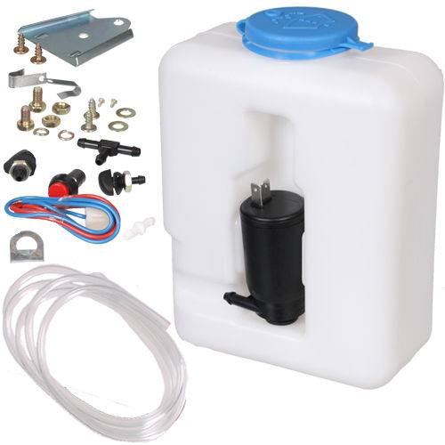

Hat zufällig einer ein Bild von dem Behälter der SWRA für den Corsa, wo der sitzt? Ich befürchte irgendwie auf dem Platz des Luftfilterkastens, auf den ich aber nicht verzichten kann. :roll:
Heute ist die Pumpe und die Anschlüsse eingetroffen, das Y-Ventil kommt morgen. :)
Habe gerade noch in der Nachbarschaft einen kompletten C14NZ mit Automatikgetriebe an der Hand aus einem Corsa B mit 90tkm. Mich würde ein Anbau am C16SE oder am C16NZ interessieren. Hat das hier mal einer gemacht? Bräuchte ich aber noch das jeweilige Motorsteuergerät für Automatik oder?
Beiträge: 1529
Re: Zurück zum Corsa A
Wie sieht der Tank aus, den du gekauft hast? ein grosser viereckiger durchsichtiger oder ein unförmiger schwarzer?
der vierckige ist nämlich für alle ausser GSi und SE und kommt dahin, wo beim GSi der Luftfilterkaster sitzt.
Beim GSi und SE sitzt der Behälter im Radkasten unter dem Luftfilterkasten

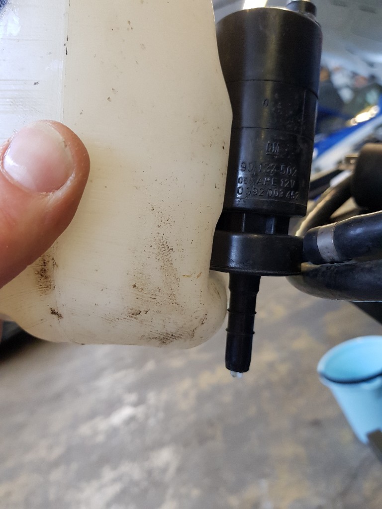

Gestern kam der Behälter an und wie erwartet gehört dieser an die Stelle des Luftfilterkastens. :(
Also den normalen Wischwasserkasten zur Anprobe gebeten...passt nicht. Durchmesser der Pumpe zu groß und der Ansaugstutzen zu lang :roll:

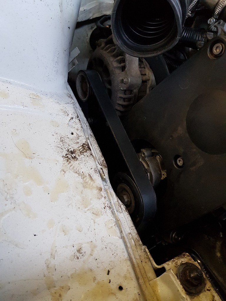

Dann habe ich noch den Riemen eingebaut. Der Vorhandene war zu kurz. Spannrolle entspannt und der Riemen läuft nun auch sauber über die neue Führungsrolle.
ABER: Die Ölwarnlampe ging wieder an und kein Öldruck wird angezeigt :twisted:

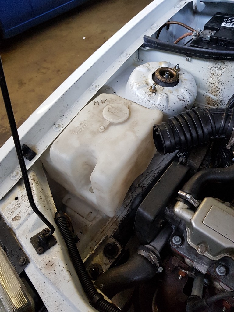

Beiträge: 1529
Ich muss mich verbessern :oops: :oops:
Der Behälter beim GSi ist auf der anderen Seite im Radkasten
Hier sieht man den Einfüllstutzen, neben der Zündspule
Mehr Fotos usw. habe ich aber leider nicht.
Ich kann aber mal (wenn ich Zeit dafür finde) die Teile im Lager raussuchen und an einem Auto zeigen, wie das montiert wird
Eventuell weiss ich ein komplettes Paket, das zum Verkauf steht

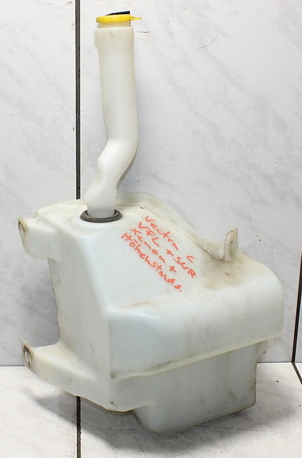

Evtl passt ja auch der vom Signum mit ein paar Anpassungen/Haltern
