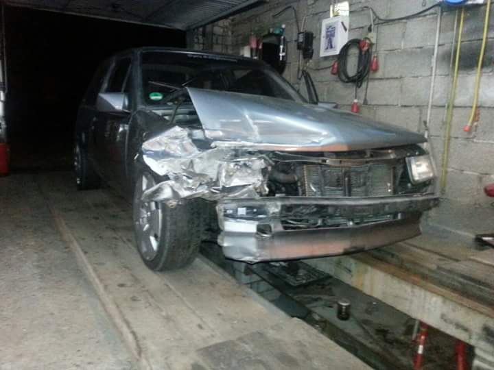

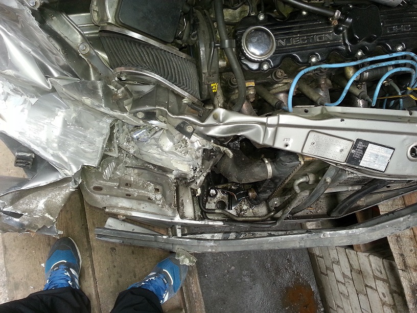

Unfall, gerade mit restauration fertig:-(

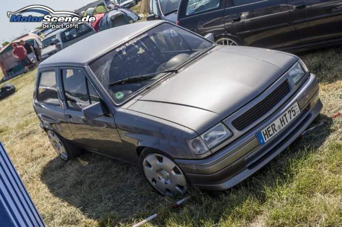

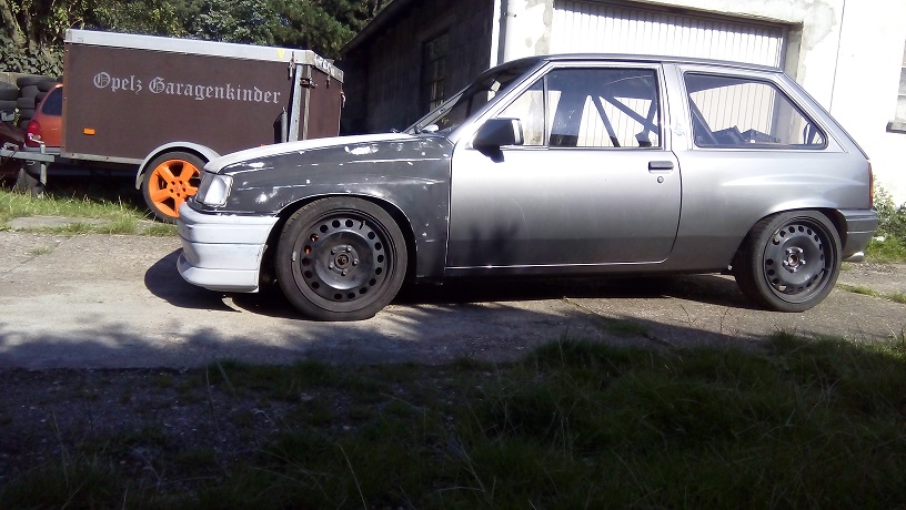

schau mal fast wie bei mir
2015-12-20 11.20.56.jpg (36.23 KiB) 149384 mal betrachtet
da war er hin
da war er hin
so sah er noch 2 tage vorher aus
2015-07-30 10.18.37.jpg (54.06 KiB) 149384 mal betrachtet

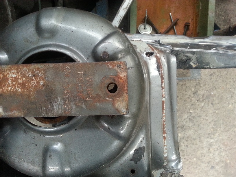

ich habe mir eine rahmenleere besorgt von einem user hier . die rahmenleere hat ihre punkte und musste lediglich damit verbunden werden . da bei mir der radeinbau und die front defekt waren war es für mich einfach weil alle anderen anlenkpunkte passten bis auf den dom rechts und der motoraufhängung . die motoraufhängung habe ich mit einer 10t presse wieder in form gedrückt . radeinbau vorne rechts wieder eingeschweißt und fertig . der träger hat so keine stauchungen gehabt .
den radeibau raus zu trennen war nicht wirklich einfach, aber es hat gefunzt . wo ich schon mehr probleme hatte war mit der frontmaske . das heißt kotflügel und haube anbauen und schauen das alles passt .
