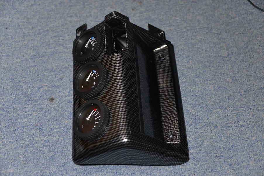

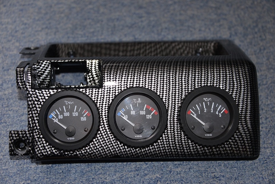

So der erste Prototyp meines Armaturenträgers
Wassertranferdruck ist nicht perfekt geworden ! Kommt nach der Saison nochmal neu drauf .
Armaturen habe ich endlich alle bekommen die ich wollte .
Es geht voran !

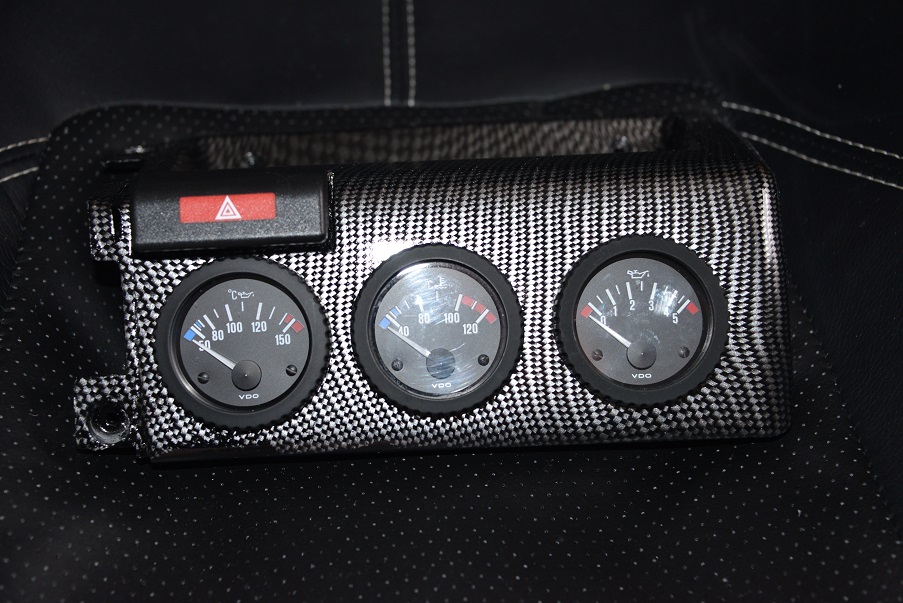

weitere Bilder

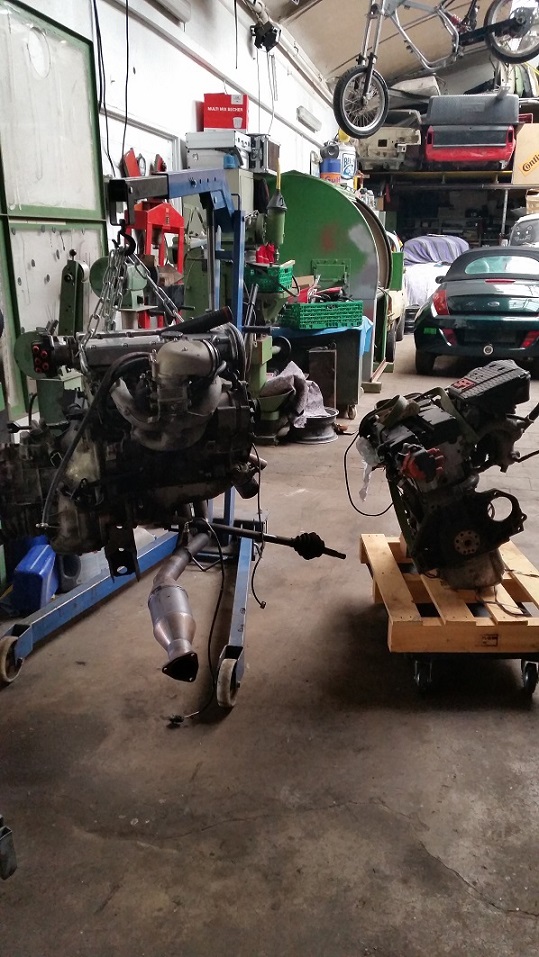

Motorschaden ! Der alte ist raus ein Ersatzmotor von Kollegen drin .

Neuer Standart Motor 16 V ist bereits eingebaut neue Kuppung drin .

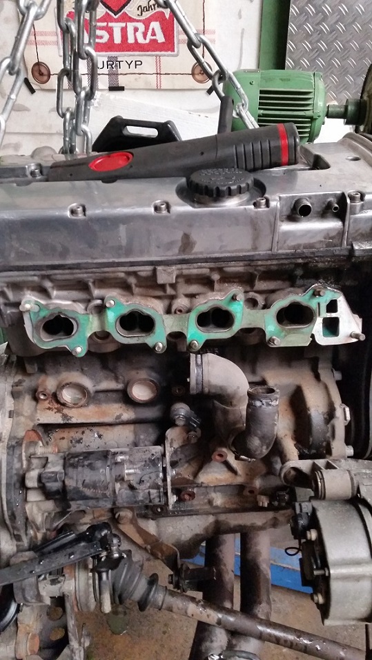

Re: Corsaede ist Back mit neuem Wagen
Halle kommt mir doch bekannt vor, ist das bei Onkel Bob und Co?

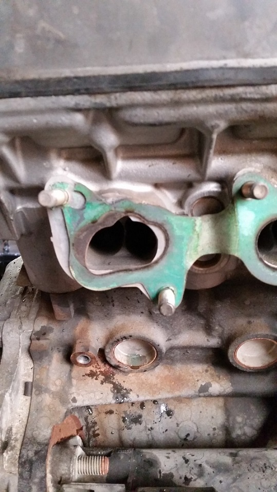

Diese Einlasskrümmerdichtung hat seine Bedeutung zu ernst genommen, Abdichten :?

Ja ist die OBC Halle in Leverkusen . Hoffe Ersatzmotor läuft heute und hält. Alter Motor wird heute zerlegt. Fehler gesucht. 2 Zylinder kaum kompression.

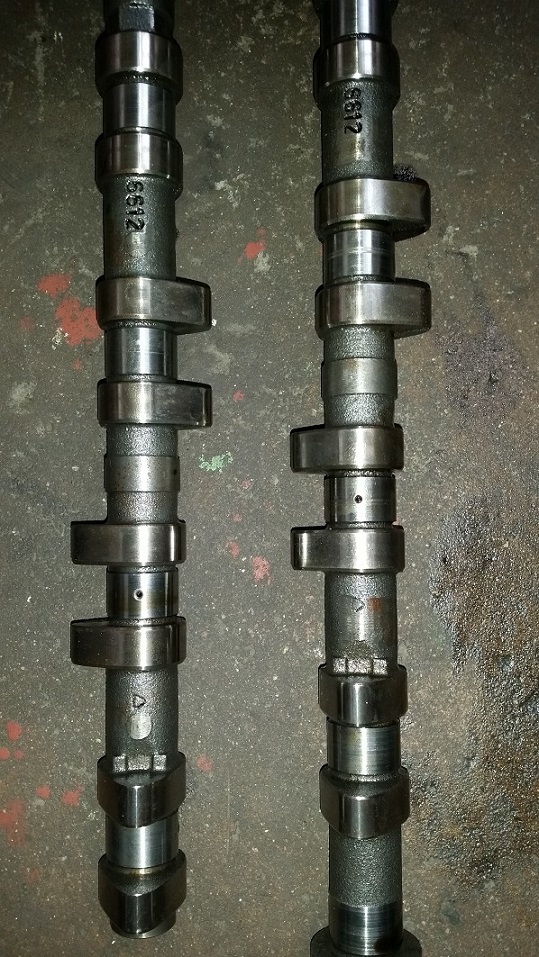

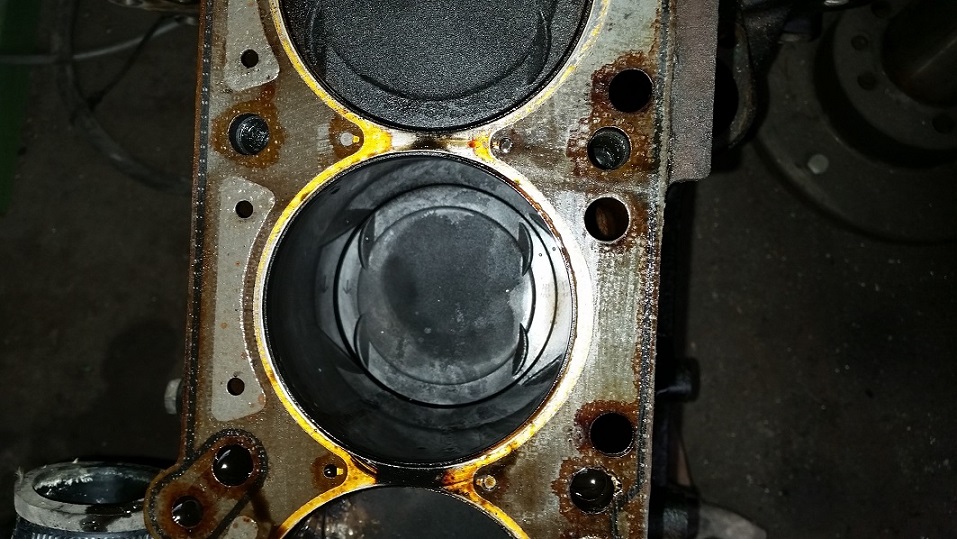

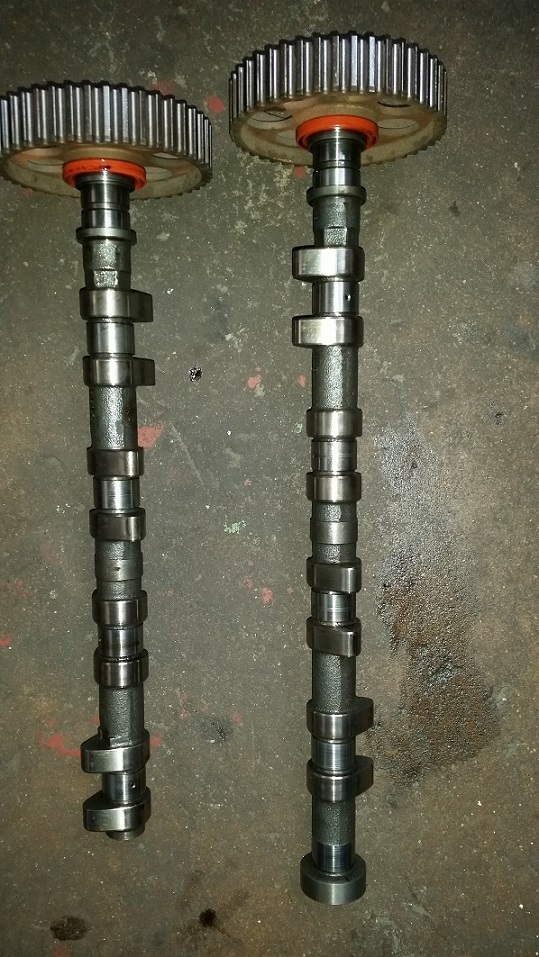

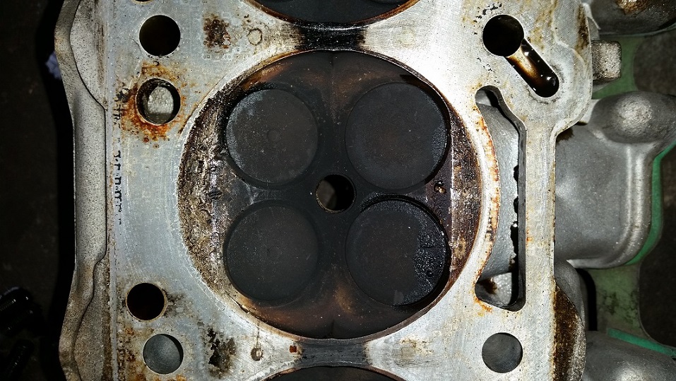

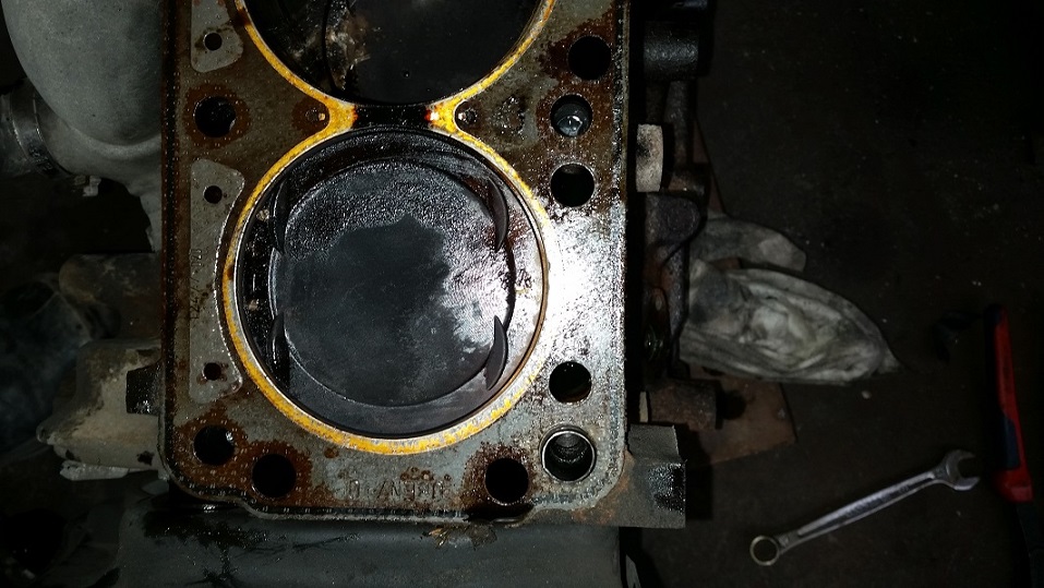

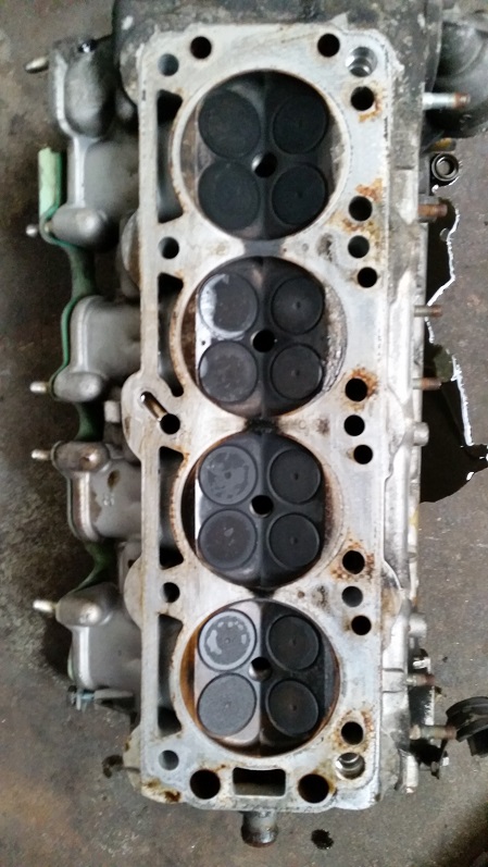

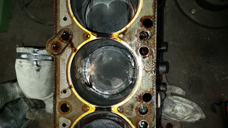

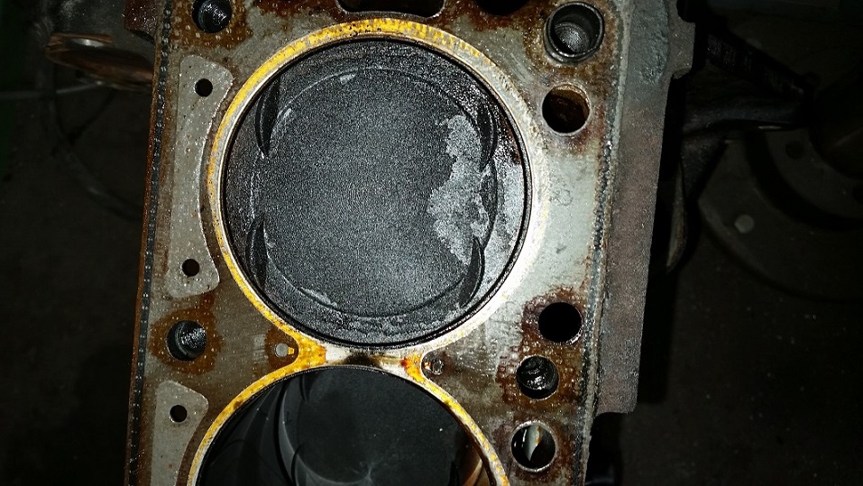

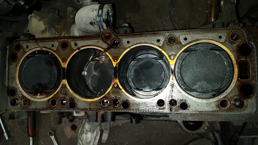

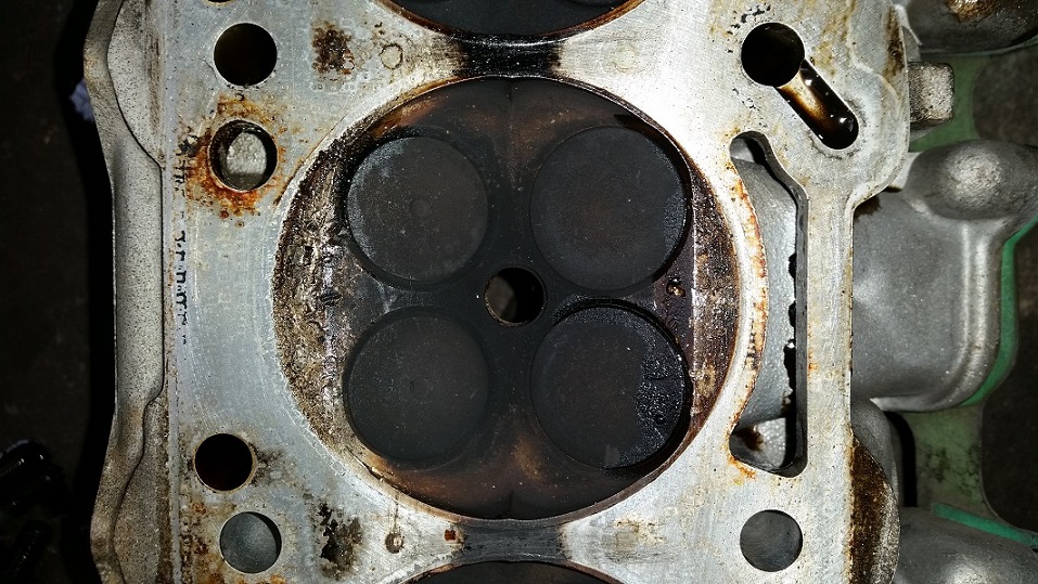

Anbei Bilder und die Frage was sind das für wellen sollen von schrick sein
Bemerkenswert letzte Bild da ist der vierte Zylinder zu sehen wo die DIchtung schief saß . Gemisch bei den anderen zu fett ?
Ob die zu Fett waren wäre möglich. Lass deine Einspritzdüsen auf Durchflussmenge und Sprühbild prüfen. Der undichte/falsch montierte Dichtung hat das Gemisch sicherlich beeinflussen können.
Wenn 1 Zylinder zu mager läuft durch Falschluft oder ein Düse mit zu wenig Durchlas dann laufen die andere 3 automatisch zu fett. Der Lambdasensor prüft ja nur den Mittelwert von alle 4 Zylinder.
Also regelt das Steuergerät es so das alle Zylinder mehr Sprit bekommen bis der Mittelwert wieder stimmt, immer noch 1 Zylinder etwas zu mager und 3 andere etwas zu fett. Nun stimmt aber der Lambdawert und für das Steuergerät ist alles OK, mechanisch und Verbrennungstechnisch aber nicht.
Mir fällt aber auch folgendes auf.
Alle Zylinder sind mit einander verbunden, das zeigt das Schwarze zwischen den Zylinder am Kopf, Block und Dichtung.
Ein alten Schäden am Kopf und Kolben am Zylinder 2.
Da sind schon mal lose Teile im Verbrennungsraum gekommen.
Das zeigen die Vertiefungen/Beschädigungen am Kopf und Kolben.
Es seht fast so aus als hätte er Motor ein Schaden abbekommen und dann schnell zusammen geschmissen wurde.
Kontrolliere die Zylinder bitte genauer an auf Risse. Die Wände sehen auch sehr glatt aus.
Wüstest du das schon als du vor kurzen das Auto erworben hattest?
Sonnst wurde ich in diesen Fall mit den Verkäufer Kontakt aufnehmen und mit ein Anwalt.
