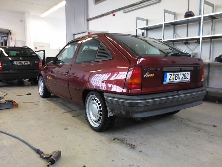

Heute endlich Reifen und Felgen zusammengefügt und danach musste ich natürlich wissen wie das auf dem Auto später mal ausschaut.
Ich finde es geil, passt perfekt! Vorn könnte er noch Stück runter aber das mach ich mal wenn ich zuviel Geld und Zeit übrig habe.
Man sieht mal wieder, Felgen machen Auto´s!

Re: Mein Kadett E :-)
Die Corsa B Deckel find ich so~ grausig :lol: .
Aber die Felgen ansich find ich gut :top:
Würde ihn auch nicht tiefer machen,......... bzw willst du Weitec Federn? :mrgreen:
Für den täglichen Gebrauch würde ich ihn aber echt lieber auf originaler Höhe lassen oder - maximal 30mm runtergehen. Eher noch die Tieferen Federteller für 10mm ohne andere Federn.
Sonst leider das Fahrverhalten zu sehr. :wink:
Der ist jetzt schon 60/40 tiefer... :lol:
Ich denke, das ich noch FK Federn verbaue. 75/50. Das muss dann langen von der Tiefe her, alles andere ist mir finanziell und arbeitstechnisch zu aufwändig.
Ist eh einmal hart, man gewöhnt sich dran mit der Zeit.
Find die Deckel gerade schön weil man so die Radnabe und Schrauben nicht sieht. Aber das ist natürlich Geschmackssache...
Ok, ja bin vorbelastet wegen meinen Weitec Federn. :roll: Sollten 40er sein aber kommen viel zu tief, noch nicht gemessen aber man liest ständig von 60er Fahrwerken die höher kommen als das Weitec.
Hier mit 155/80 r13
Sichtbare Schrauben sind nicht so schön aber das Design von dem B Deckeln gefällt mir einfach nicht. :wink:
Welche Reifengröße hast du jetzt eigentlich drauf?
185/45/15.
Sieht auch nicht schlecht aus von der Tiefe, jedenfalls nich wie 40mm. :top:

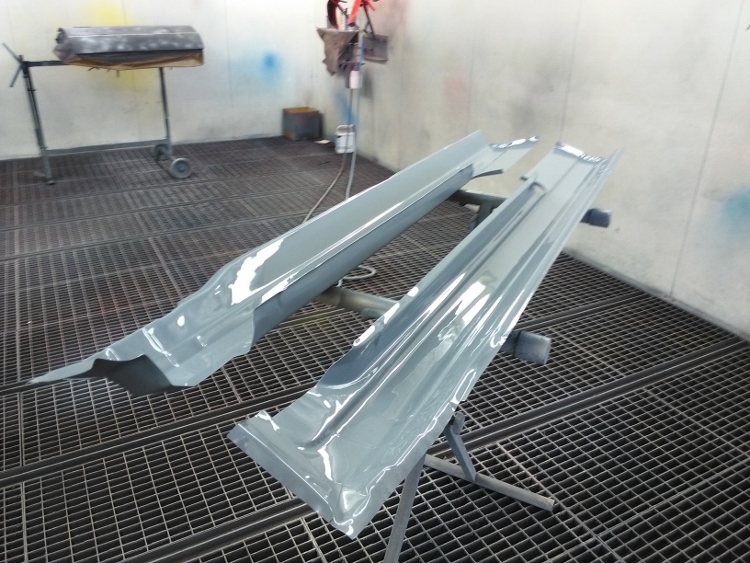

Heut mal die Schweller grundiert und innen gleich mit Klarlack versiegelt, damit es dann nicht gleich wieder durchgammelt wenn die am Auto sind.
Auspuff ist auch bestellt, der jetzige ist völlig hinüber.

Sehr gut hast du die Möglichkeit Wiederstandspunkt zu Schweissen ??? Löten kannst du ja hab ich gesehen :top:
So brennt später nich zu viel von dem Guten Lack wieder weg und du kannst an den überlappungen ordentlich schweissprimer oder den blauen Kleber nehmen
An den Dopplungen wollte ich eine Punktschweißzange verwenden, da verbrennt man sogut wie keinen Lack und muss nichts glätten, bzw. verputzen und an den Flächen halt wie gehabt mit MAG. Löten hab ich keine Möglichkeit mehr in meinem Betrieb, bzw. in der Garage.
